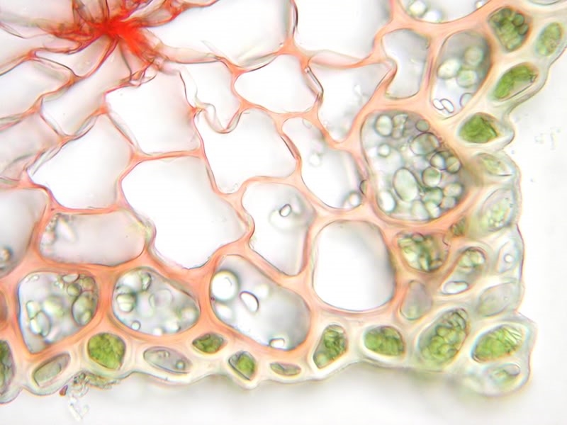

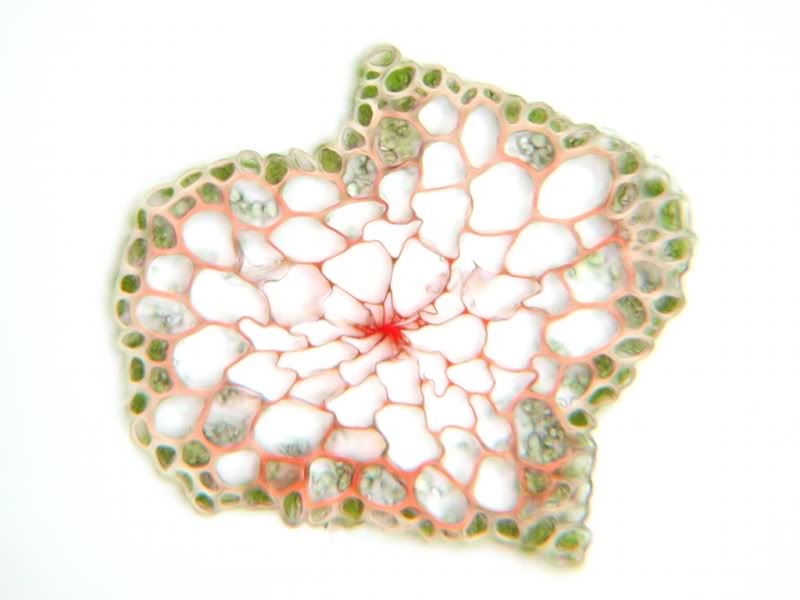

Hallo liebe Tümpler,
heute zeige ich Euch eine Foto-Serie mit Grünalgen,
die meisten sind koloniebildende unbewegliche Algen.
Alle Fotos habe ich mit höchster Vergrößerungsstufe, Objektiv HI100x, Fototubus 1,2x und Fotoanpassung 3,2x erstellt!
Vielleicht kann mir jemand einen Tipp zur Bestimmung geben.
Danke!
Weitere Fotos werden folgen :).
Viel Vergnügen beim Anschauen.
Herzliche Grüße Frank Fox

Lieber Frank,
insbesondere das erste Bild haut einen regelrecht um!
Suuuuper!

Lieber Frank,
die Bilder sind spitze - Du wird immer besser!
Meine persönlichen Favoriten sind die Bilder 9 und 13.
Leider kann ich nicht viel zur Bestimmung bei tragen.
Bild 5 könnte Scenedesmus longispina sein - allerdings leicht beschädigt.
Bild 12 und 14 ggf. Nephrochlamys-Arten (12 evt. N. subsolitaria)

Lieber Frank!
Wunderschöne Fotos!
Immer bewundert die Qualität!
Anatoly

Vielen Dank lieber Jörg und lieber Anatol.
Ich habe mit der Bestimmung dieser Grünalgen so meine Probleme.
Bei Bild 4 tippe ich auf "nephrochlamys-agardhianum" und
bei Bild 7 auf "gonium-pectorale".
Kann jemand das bestätigen?  ::)

Jan Kros
Hallo Frank
Wunderschöne Aufnahmen, verschiedene Algen habe ich noch nie gesehen
Dein 100x Dic macht sehr schöne Aufnahmen.
Ich habe versucht die Algen zu bestimmen, aber ist nicht einfach.
Ich tippe auf
1 Oocystis spec
2 Asterococcus superbus
3 Kirchneriella obesa
4. Nephrocytiumspec
5.Scenedesmus quadricauda
6.Nephrocytium spec
7.Gonium pectorale
8.
9.cf Gemellicystis spec
10 dasselbe
11 Botryococcus brauni
12.Nephrochlamys subsolitaria
13.Oocystis spec
14.Nephrocytium lunatum
15
16
17.Oocystis spec
Ich hoffe ich habe Dich ein Bisschen geholfen
Herzlichen Gruss
Jan
