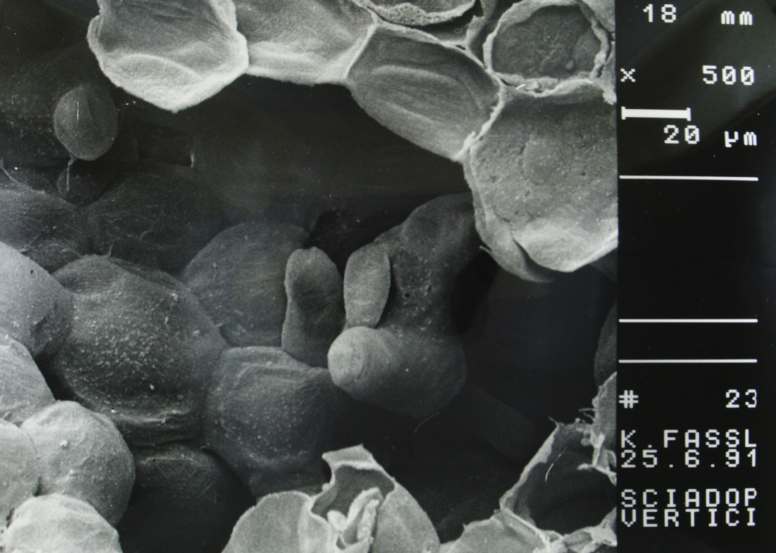

Die größten Kristalle auf meinen Aufnahmen - Bild 8 -  haben ca. 5 - 8 Milkrometer maximale Länge.

Zu jungen Nadeln mit ausdifferenzierenden Sklereiden habe ich noch ein Bild mit Christkindelkristallen, na gut die Fältelungen der parenchymatischen Zellen sind Präparationsartefakte eines Anfängers:
