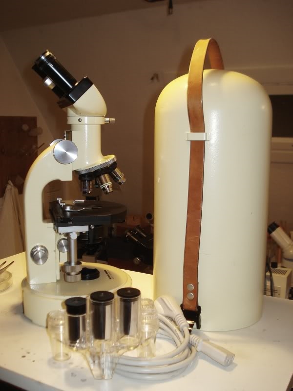

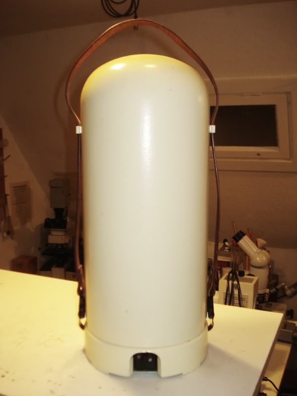

Nehmen wir z.B. mal das Wild M11:
Dieses aufgrund seiner konstruktiven Merkmale etwas schrullige Mikroskop mit Grobtrieb oben und Feintrieb unten ist ein Paradebeispel schweizer Wertarbeit. Die Fluotare sind hervorragend, lediglich die Okulare geben ein für meinen Geschmack zu kleines Gesichtsfeld, daher habe ich sie gegen 10x-Periplane von Leitz ausgetauscht, die gut mit den Wild-Objektiven harmonieren. Das Transportbehältnis mit dem aufgesteckten "Stahlhelm" wirkt unkaputtbar, der lederne Trageriemen ebenso. Das Mikrosop ist allerdings ziemlich schwer und bietet sich daher am ehesten für die Amazonas-Expidition mit kräftigen Trägern an - woher man dann allerdings 230V bekommt, weiß ich nicht. Aber das M11 gibt es schließlich auch mit Spiegel...

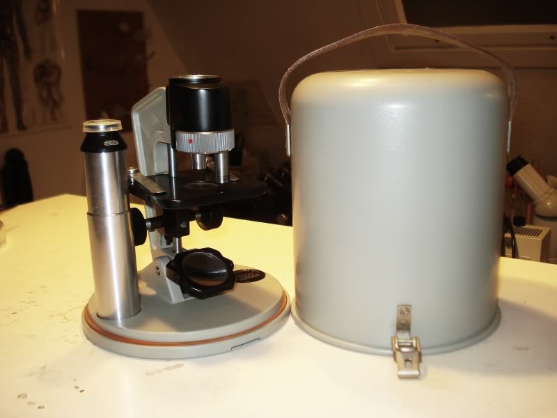

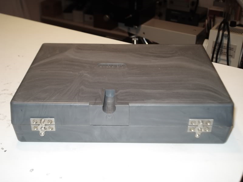

Apropos "Stahlhelm": Es gibt auch ein Exkursionmikroskop von Meopta:
Dieses Mikroskop gehört sicherlich in die Gruppe der zu Unrecht unterschätzten Istrumente. Es ist extrem leicht, schnell montiert, und die Optik liefert trotz fehenden Kondensors ein verblüffend gutes Bild. Der Spiegel besitzt auf der Rüchseite eine weiße Fläche, sodass das Mikroskop ggf. auch in der prallen Sonne verwendbar ist. Dieses Meopta-Exkursionmikroskop passt locher in jeden Rucksack.

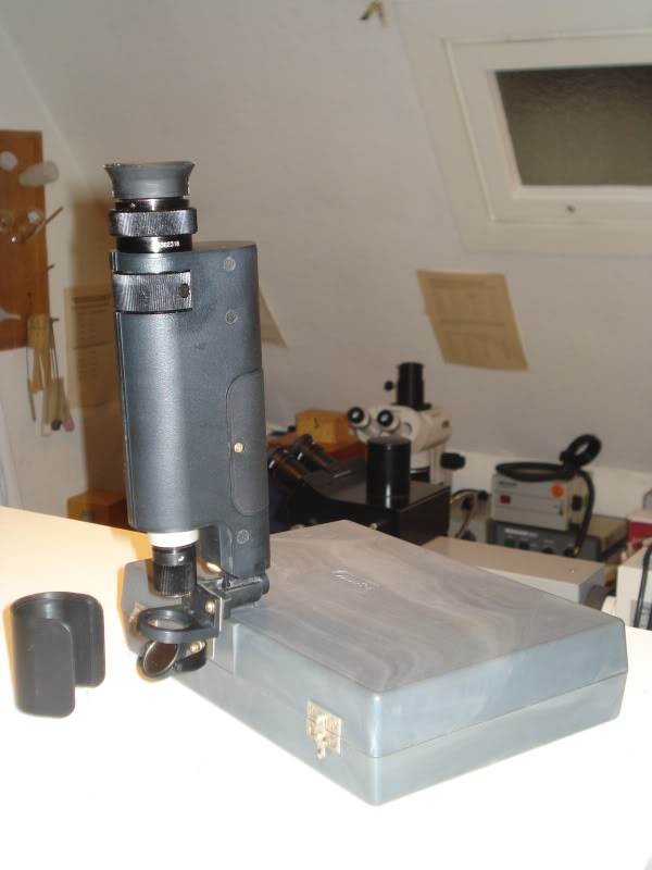

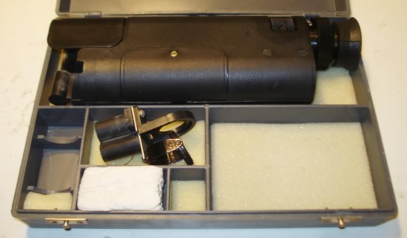

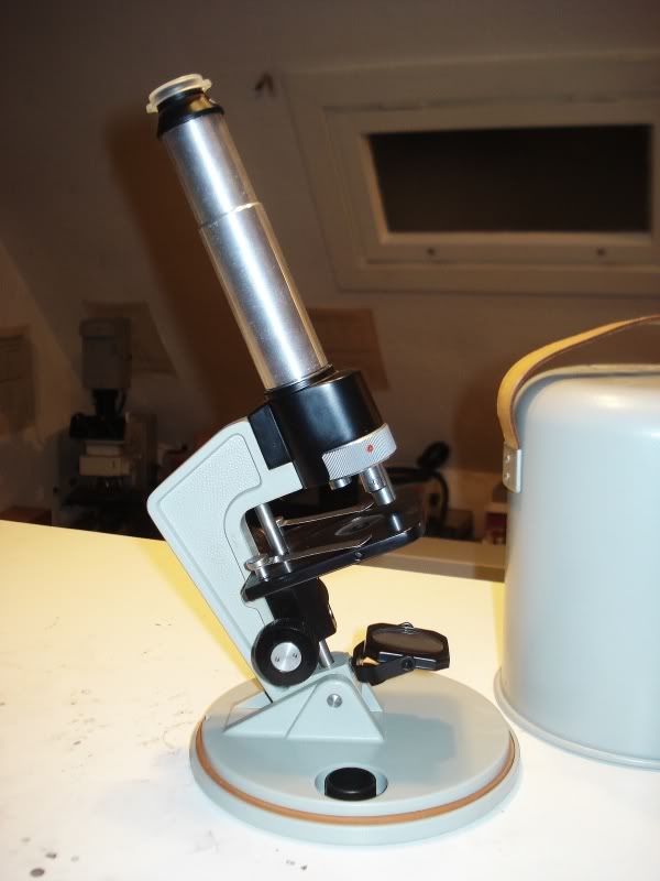

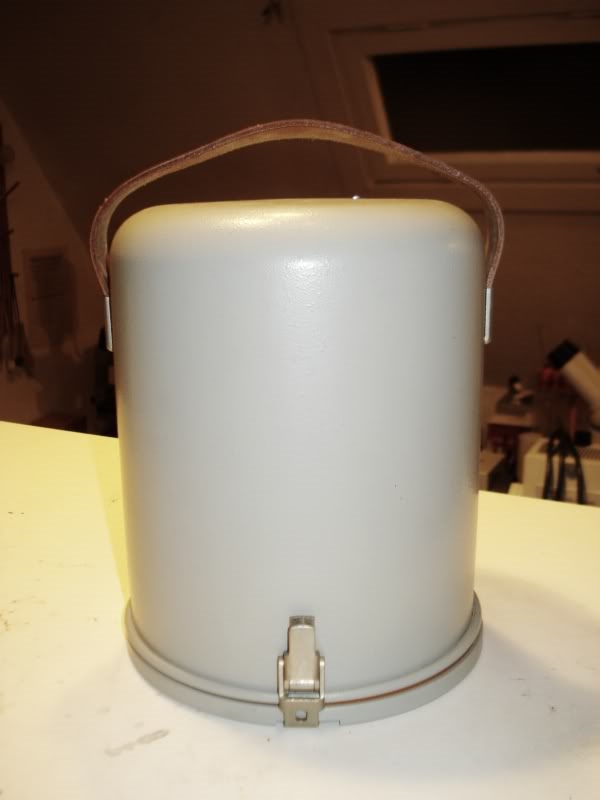

Ein Minimalkonzept stellt dieses simple Gerät aus russischer Fertigung dar:
Hier passt nicht nur das Mikroskop, ausgestattet mit Spiegel für Durchlicht und eingebauter elektrischer Beleuchtung mit Batterie für Auflicht, sondern auch gleich das komplette Feldlabor in die Plastikkiste! Es funktioniert, aber Spass macht das nicht wirklich...

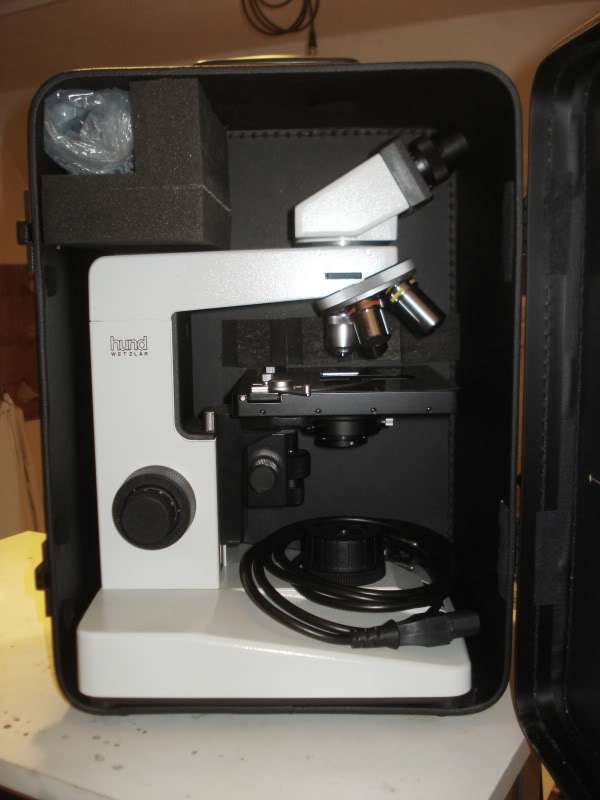

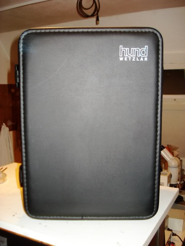

Z.B. hat Hund diesen schmucken Koffer für das H500 so kontruiert, dass ein zweiter Kondensor, die Zentrierschlüssel, die Ersatzbirne etc. in ein sehr enges, dafür aber recht tiefes Fach geschoben werden müssen; wenn man diese Dinge entnehmen möchte, muss man den Koffer nach vorne kippen und schütteln - ziemlich unpraktisch.

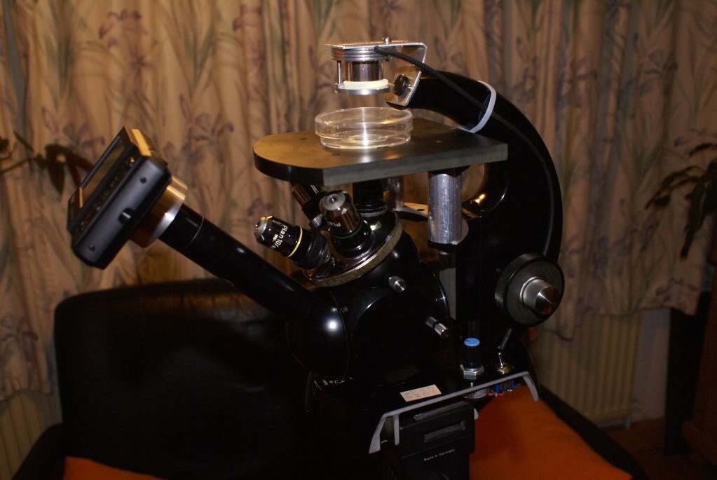

13)Wie sieht eure Lösung aus ?
Da es in die Fahrradsatteltasche passen muss ist eine Maximalbreite von ca.11 cm incl. Tasche vorgegeben.
Da Dinge wie z.B. das "Swift" sehr teuer und letzlich doch keine ausgewachsenen Mikroskope mit DIN Normanschluss sind, hat mich der Ehrgeiz gepackt so etwas auf Basis eines Zeiss Standard Juniors zu bauen.
Eine erste Version habe ich  hier im Forum schon mal vorgestellt.
Inzwischen hat es zusätzlich einen Objektführer bekommen, der an den abgefrästen Tisch angepasst wurde. Da die LED Beleuchtung ohne Kondensor für grössere Objektive etwas unterdimensioniert ist, bekommt sie diesen Winter einen Kondensor mit Ph2 Blendenschieber spendiert.
viele Grüsse
