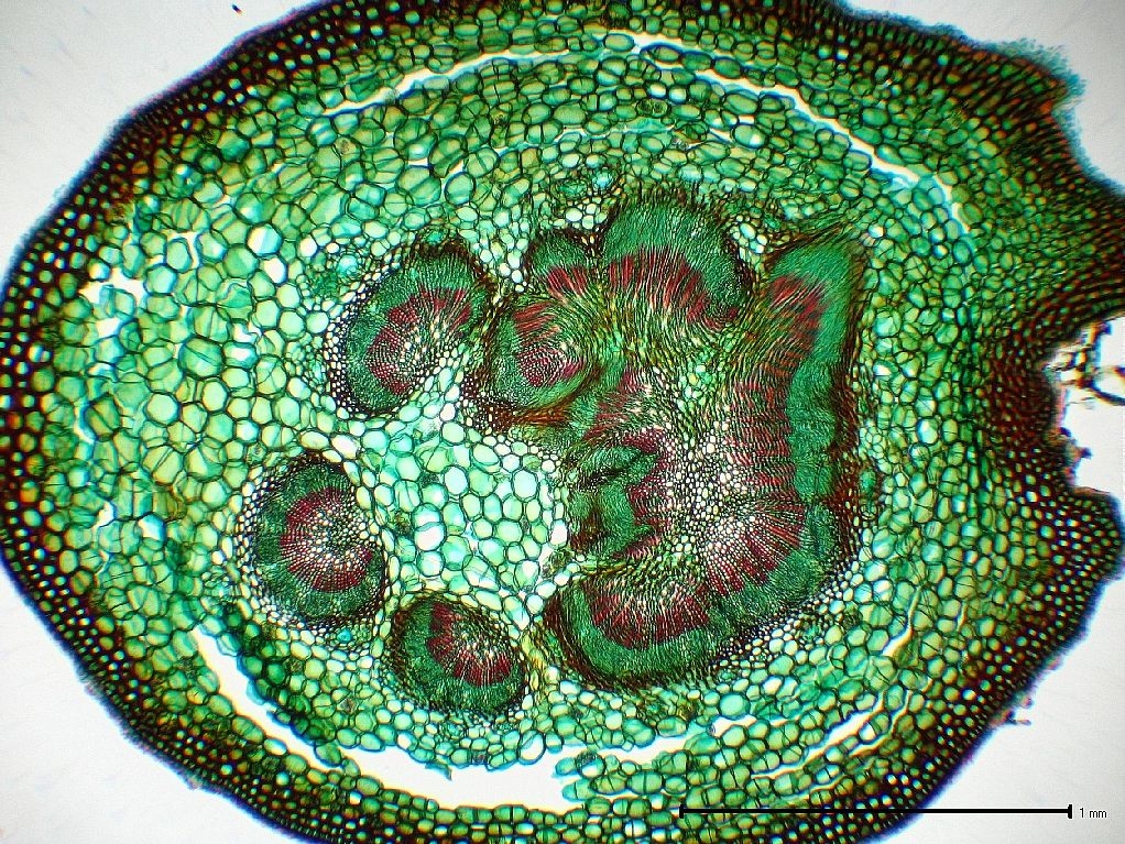

In einem ganz anderen Zusammenhang hatte ich Jörg die nachstehende Aufnahme gezeigt und er bat mich, diese in seinem Efeu-Beitrag zu ergänzen, was ich hiermit tue.
Jetzt bewege ich mich hinsichtlich der Pflanzenanatomie bekanntermaßen auf Glatteis und möchte mich deshalb bei der Interpretation zurückhalten, möchte aber kurz beschreiben, wie es zu dieser Aufnahme kam.
Aufgabe war eine Machbarkeitsstudie. Es war zu prüfen, ob man ein ansehnliches Bild erhält wenn eine Olympus PEN E-P1 mit einfachen ,,Bordmitteln" an ein Endlich-Stativ adaptiert wird. Für die Adaption stand kein Kameraobjektiv und kein passendes Projektiv zur Verfügung.
Gelöst habe ich es mit folgendem Setup: Stativ Zeiss Junior (mit Standard-Stativen geht das auch), Nomarskische LED-Belechtung, 0,9er Kondensor, Planapo 10/0,32, Mono-Geradtubus, Kpl, 8x geschultert als Projektiversatz, Hama-Mikroskopadapter (aus der Restekiste), Kameragehäuse über T2-Adapter angeschlossen.
Ich denke wenn man einige Besonderheiten bei der Kameraeinstellung beachtet und den doch erheblichen Bildausschnitt toleriert, ist diese Adaption, zumindest für einfache Belegaufnahmen brauchbar.
Efeu (Hedra helix), Blattquerschnitt (Mittelrippe), Simultanfärbung mit Acridinrot, Acriflavin, Alcianblau (W3Asim II), Euparal-Dauerpräparat
Viele Mikrogrüße
Rolf-Dieter

Lieber Rolf-Dieter,
vielen Dank, dass Du Deine Aufnahme eingestellt hast! Mir gefällt sie nicht nur von der Farbintensität her sehr gut - insbesondere, da ich weiß, dass Du Deine Bilder grundsätzlich nicht nachbearbeitest und auch nicht stackst.
Der Grund für meine Bitte liegt aber in der hier sichtbaren Anordnung der Leitbündel, die in so fern eine Besonderheit aufweist, als dass wir bisher keine entsprechenden Aufnahmen gesehen haben (ich gehe aber davon aus, dass sie beim Efeu nicht ungewöhnlich ist).

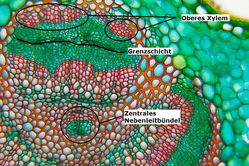

Um zu verdeutlichen, was ich meine, habe ich mir erlaubt, Rolf-Dieters Aufnahme zu beschriften:
Vielleicht am augenfälligsten ist das kleine Nebenleitbündel, das zentral zwischen den größeren Bündeln liegt. Interessanter finde ich aber, dass in Rolf-Dieters Aufnahme deutlich wird, dass das obere Nebenleitbündel eigentlich aus mehreren Bündeln besteht, die nicht nur nebeneinander, sondern auch mit einander zugewandter Phloemseite übereinander liegen (die Grenzfläche zwischen den Phloemen habe ich zur Verdeutlichung einmal als Linie eingezeichnet).
Auch bei meinem Bild 45 ist auf "fünf vor Zwölf" ein Zipfelchen Xylem zu sehen, das allerdings nur aus wenigen Zellen besteht und das ich zunächst für Sklerenchym gehalten habe.
Ob es sich hier um die Abzweigungen der Nebenadern handelt? Aber warum die andere Orientierung der Bündel im oberen Teil? Vor allem: wie kommt die zustande? mit dem Blick auf die Anordnung der Leitbündel im Blattstiel muss da ja irgendwo eine Drehung oder Aufspaltung stattgefunden haben.

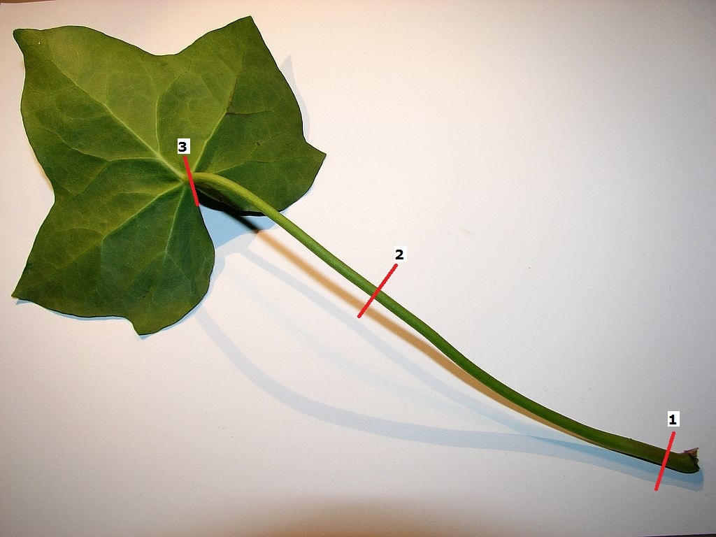

im Versuch, mich den oben aufgeworfenen Fragen ein wenig zu nähern, habe ich mir nochmal einen Blattstiel vorgenommen und Schnitte vom Blattgrund, der Mitte des Blattstiels und vom Übergang des Stiels in die Blattspreite gemacht. Die Färbung ist wieder W3Asim II. Die Schnitte sind ein wenig zerflededert - den Geweben ist der schnelle Wechsel von -13°C auf rund 20°C wohl nicht so gut bekommen.
Weiterhin läßt die Bildqualität trotz großer Stapel zu wünschen übrig. Des großen Bildausschnittes wegen habe ich mein altes 4x CPlan benutzt, dass am Rand sehr deutlich Schwächen aufweist. Am Blattgrund und dem Übergang zur Spreite verlaufen die Leitbündel quer und drehen sich, was zusätzlich zu einem verwaschenen Eindruck führt.
Bild 50: Schnittführung
1: Schnitt am Blattgrund
2: Schnitt in der Mitte des Blattstiels
3: Schnitt am Übergang zur Blattspreite
Die Länge des Blattstiels beträgt ca. 13 cm.
Das fünffingerige Blatt hat fünf Blattnerven.

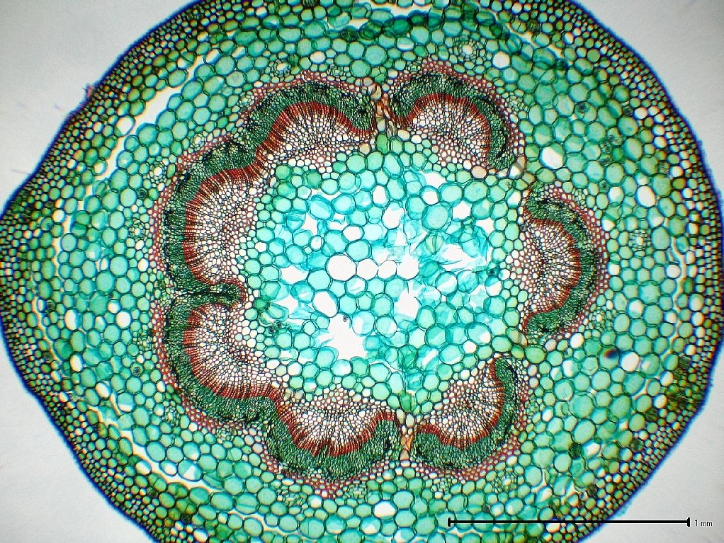

Bild 52: Querschnitt aus der Mitte des Blattstiels (2), Vergrößerung 40x, Stapel aus 17 Bildern
Kreisförmige Anordnung der Leitbündel mit mehr oder weniger großen Lücken. Teilweise sind die Bündel auch verwachsen.
Trotz der fünf Hauptnerven des Blattes gibt es hier sieben Leitbündel. Das Blatt, von dem die Bilder 36 udn 43 stammen, hat 8 Bündel in der Mitte des Blattstiels, war aber auch klassisch fünffingerig.

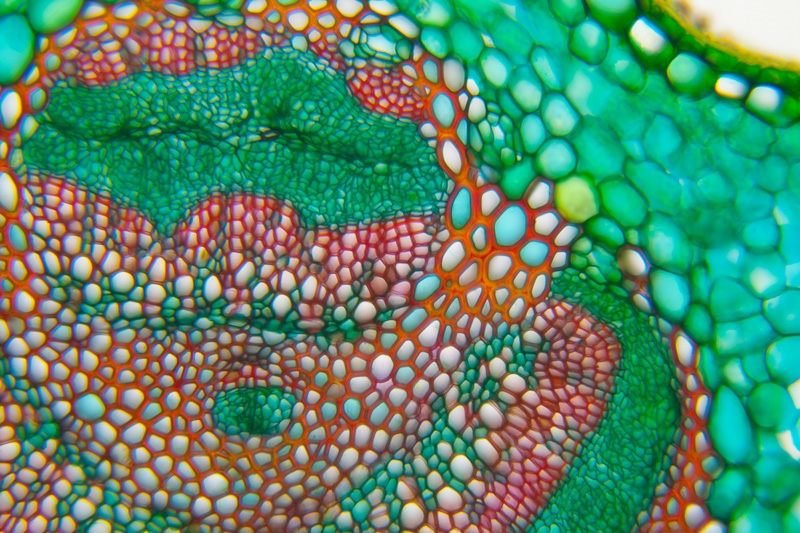

Bild 53: Am Übergang zur Blattspreite (3), Vergrößerung 40x, Stapel aus 20 Bildern
Hier wird es wieder chaotisch. Teilweise liegen die Bündel einzeln vor, teilweise sind sie miteinander verwachsen. In der Mitte gibt es eine kleine Stelle, aus der die Phloem an Phloem liegenden Nebenleitbündel hervorgehen könnten:
Bild 54: Bild 53 mit Markierung.
Die Verwachsungen zwischen den Leitbündeln stellen zumindest sicher, dass bei einer Verletzung eines Bündels nicht die Versorgung eines ganzen Blattteils ausfallen würde. Natürliche Redundanzen.
