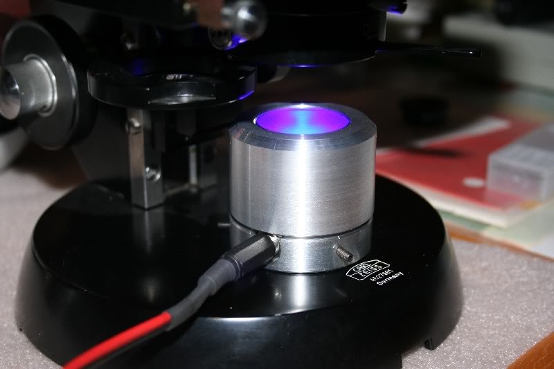

wir haben hier ein Standard Junior mit einer Nelsonbeleuchtung als Ansteckleuchte:
Als Leuchtmittel befindet sich in dem Gehäuse eine weiße LED.

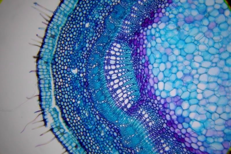

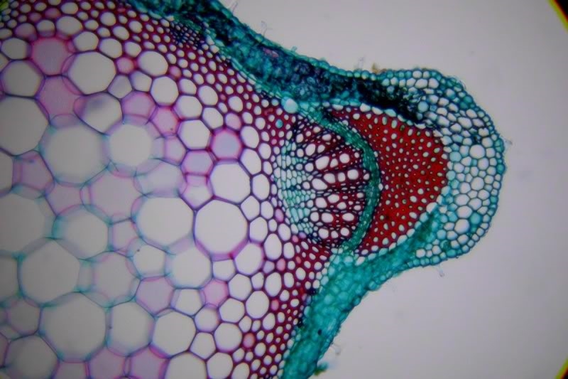

Mit dieser Beleuchtung können zum einen Aufnahmen im Hellfeld gemacht werden:
Lavendel, 10er Objektiv, Rollei Compactline 424.
Korkenzieherhasel, 10er Objektiv, Rollei Compactline 424.

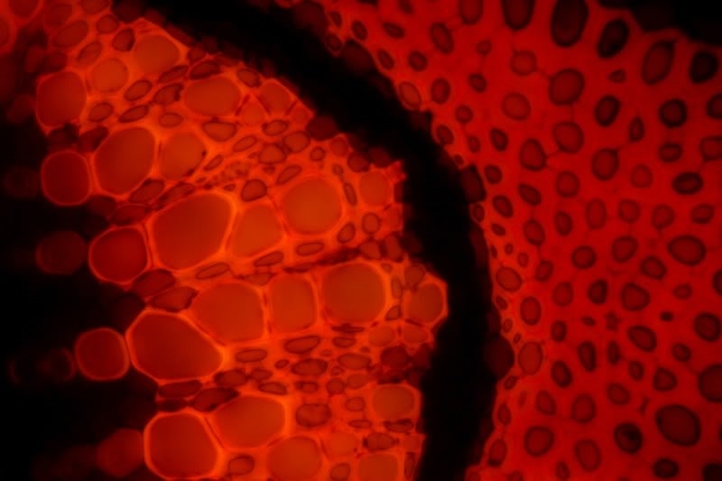

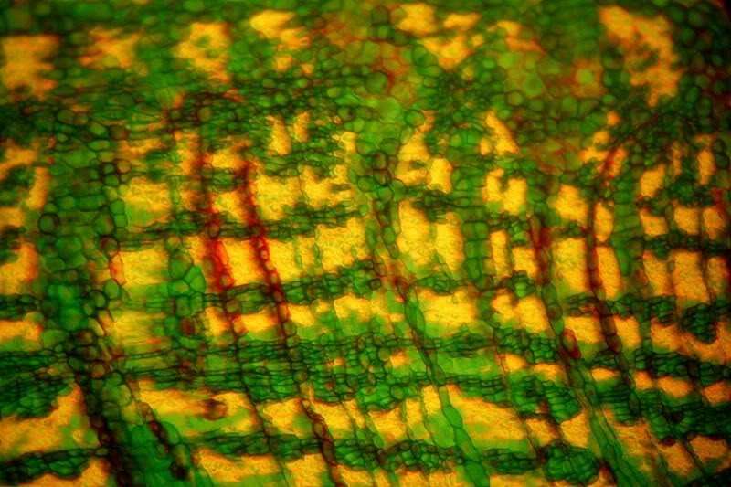

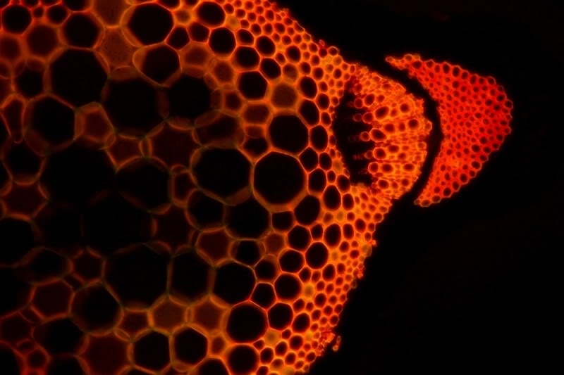

Mit entsprechender Befilterung kann jedoch auch Fluoreszenzmikroskopie betrieben werden:

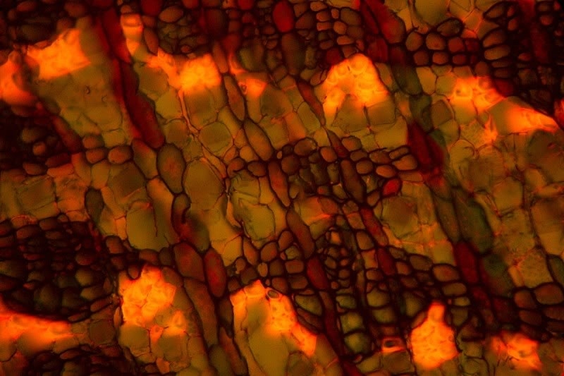

Lavendel, 10er Objektiv, Rollei Compactline 424, Blauanregung

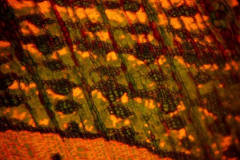

Lavendel, 40er Objektiv, Rollei Compactline 424, Blauanregung
Dieses Bild ist leider verwackelt, da ohne Blitz aufgenommen, soll aber zeigen, daß die Helligkeit für das Kameradisplay noch ausreichend ist.

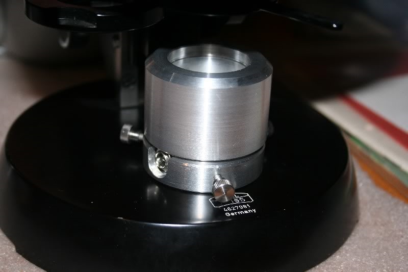

Hallo Bernd,
dienen die "Zäpfchen" zum Zentrieren der LED?
Hallo Martin,
Schrauben mit gerändelten Köpfen kommen noch, damit man besser köhlern kann. ;D

Bernd, das sieht ganz fein aus!
Besonders bin ich über das Ergebnis der Sekundärfluoreszenz überrascht.

Vielen Dank Rolf-Dieter,
man tut eben was man kann, aber das ist scheinbar noch nicht genug, so daß es immer noch was zu mosern gibt. Die Zäpfchen sind nun durch Stellschrauben ersetzt und ermöglichen dadurch sogar noch eine Tertiärfluoreszenz. ;D

aber warum geht es plötzlich mit einer weissen LED doch ? ;D
P.S.: verrätst du uns noch was in dem Lampengehäuse ausser der LED noch alles drin ist ?

Hallo Wilfried,
Zitataber warum geht es plötzlich mit einer weissen LED doch ?
Du bist doch hier der große Physiker vor dem Herren und nicht ich. Ich bin nur ein kleiner lausiger Handwerker, der von nichts 'ne Ahnung hat. ;D
ZitatP.S.: verrätst du uns noch was in dem Lampengehäuse ausser der LED noch alles drin ist ?
Ein Anregungsfilter.

Ich meinte im Gehäuse drin, nicht drauf so wie bei deinem Photo im 1. Beitrag, da liegt der Anregungsfilter doch drauf, oder ?
Gibt es im Gehäuse noch eine Kollektorlinse, weil du von Nelson redest ?
Sammlung Zeiss Mikroskope
#11
Hallo Wilfried,
ZitatGibt es im Gehäuse noch eine Kollektorlinse, weil du von Nelson redest ?
Jawoll! Und die ist direkt an der LED angeklebt!
ZitatIch meinte im Gehäuse drin, nicht drauf so wie bei deinem Photo im 1. Beitrag, da liegt der Anregungsfilter doch drauf, oder ?
Korrekt, sonst würde es mit der Fluoreszenz nicht funktionieren.

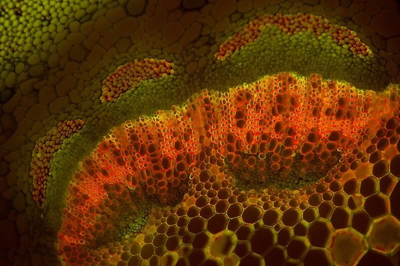

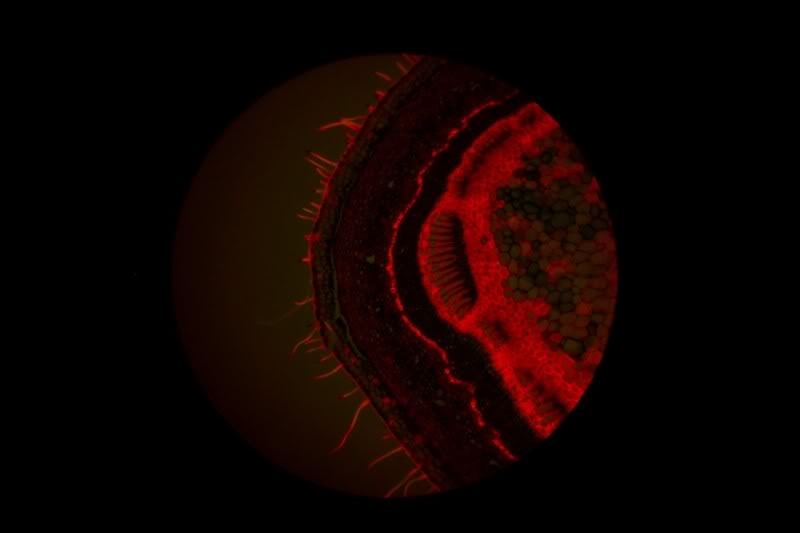

Das verstehe ich nun nicht. Ich habe nämlich mal den Vergleich gemacht zwischen einer weißen LED und einer blauen LED, beide von Cree:
Diesmal eben in der Ansteckleuchte, da ich eben keine Nelson in Blau habe.
Wiesensalbei, blaue LED
Wiesensalbei, weiße LED
