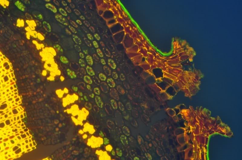

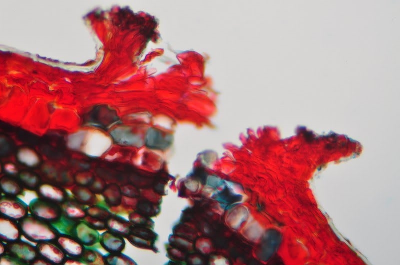

Endlich ist es soweit, die ersten brauchbaren Bilder sind fertig (alle mit dem BA-310, EF-N-Plan 40) und ich bitte um Kommentare, was noch so alles mehr geht.
Adaptiert ist dies mit dem Standard-Motic-Adapter, der 2,5*Linse sowie der Canon EOS 400D. Die Bilder sind alle gestackt mit CombineZP.
Ich danke Peter R. für die Bereitstellung der gefärbten Präparate; das letzte Präparat ist von mir (ungefärbt).
Viel Spaß beim Schauen und ich hoffe auf positives sowie auch auf aufbauendes und creatives Feedback Eurerseits.
Fichtennadel (Präparat: Peter R.):
Tuber fulgens (Präparat: Peter R.):
Tuber melanosporum (Präparat: Peter R.):
Coprinus (Präparat: Rainer T.):

Deine EOS 400D hat einen APS-C Sensor mit 22,5 x 15 mm. Der Standard-Motic-Adapter mit der 2,5* Linse ist für einen 35-mm-Vollformat Sensor mit 36 x 24 mm berechnet. Du bekommst also nur einen Ausschnitt in ca. der Hälfte des Bildfeldes.
Das weitere Problem ist der Fotoadapter.  Durch das lange Rohr werden die Vibrationen des Verschlusses verstärkt und das führt zur Unschärfe. Das kannst Du nur durch eine Spiegelvorauslösung  (ich weiß nicht ob deine Kamera das kann)  und/oder  eine Belichtungszeit von mindestens 3 Sekunde und mehr  beheben. Licht runter drehen oder Graufilter verwenden.  Die kreisrunden Artefakte  -  besonders im Bild Coprinus und Tuber melanosporum  zu sehen -  habe ich bei meinem Motic Fotoadapter  ebenfalls und nicht wegbekommen.  Erst der Umstieg auf einen Adapter ohne zusätzliche Optik brachte befriedigende Ergebnisse.
Experimentiere weiter.  Ich bin gespannt auf die nächsten Ergebnisse.
Gruß  Heinz

Die Bilder sind aber sehr unscharf! Das müsste aber deutlich besser gehen.
1) Sind diese Bilder gestackt?
2) Mit welchem Objektiv hast Du hier gearbeitet?
3) hast Du die Aufnahmen im LiveView-Modus durchgeführt?
schuppi
die Bilder sind mit dem 40* gemacht.
Life-View hat die Kamera leider nicht, Spiegelvorauslösung ist zur Zeit nicht zu testen, da die Software muckt. Werde mal nächste Woche einen Fernauslöser testen.

Hallo Rainer,
also, um ehrlich zu bleiben: Dafür sind die Aufnahme extrem schlecht!
Meine Vermutung ist, dass der Fernauslöser nicht viel bringen wird, denn ich denke, dass die Erschütrterung nicht durch Deine Hand am Auslöser kommt.  Du könntest es alternativ mal mit dem "Selbstauslöser" probieren ( falls die Software das zuläßt ), dann könntest Du erkennen, ob eher Erschütterungen durch die Kamera selbst ( Spiegel, Verschluß ) ursächlich für die Unschärfe sind. Spiegelvorauslösung hilft manchmal auch nicht, weil oft sogar der Verschluß erhebliche Erschütterungen verursacht.
Wenn Du Pech hast, kann es sein, dass Du vielleicht sogar nur mit einer neuen Kamera ( EOS 450, 500, 550, 600 ) zu guten Ergebnissen kommst. Aber man sollte erst einmal die fehlrquelle einkreisen.
Wenn die Kamera kein LiveView hat, kannst Du ja auch das Bild nicht auf dem Monitor sehen. Wie stellt Du das Bild denn ( für die Kamera ) scharf? Inden Du durch die Okulare schaust und fokussierst? Das setzt dann aber voraus, dass die Kamera absolut parfokal adaptiert ist. Bist Du Dir sicher, dass das so ist? Hast Du das Überprüft?
Oder stellst Du über den Kamerasucher scharf? Das ist auch oft problematisch, manchmal kann man den richtiegn Fokuspunkt dabei nicht so leicht finden, weil das mikroskopische Bild durch den Sucher oftmals verwaschen ist.
Es gibt ja viele Fehlerquellen. Wenn Du die Kamera mit dem Originaladapter adaptierst, heißt das noch lange nicht, dass sie zwangsläufig parfokal zu dem Bild ist, das Du durch die Okulare siehst. Das hängt schon davon ab, wie die Dioptrieneinstellung der Okulare ist.
