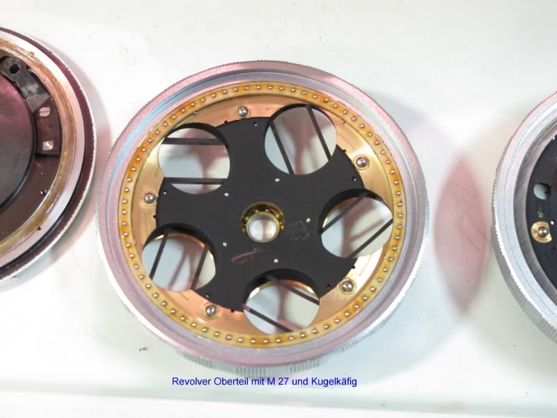

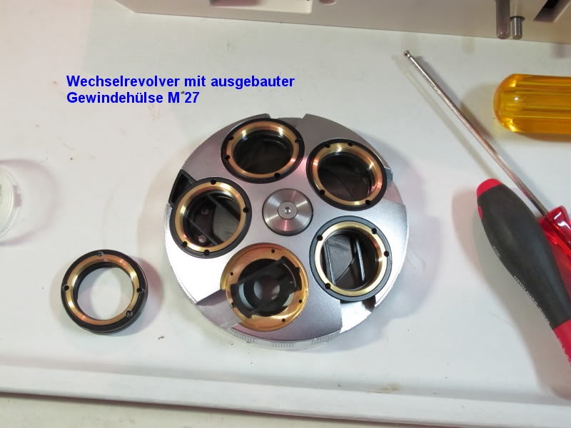

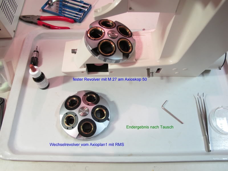

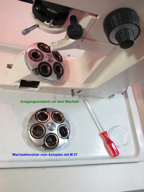

Die Ausgangssituation: ich habe ein wunderschönes CZ Axioskop 50 in der Variante Auflicht/Durchlicht erstanden. Leider ist der Revolver kein HD mit M 27 Gewinde, sondern ein normaler mit RMS. Wenn man schon Auflicht hat, dann hätte man auch gerne alles: HF,DF,DIC,POL.
Nun habe ich vom Axioplan noch einen Wechselrevolver DIC mit M 27. Ein Mitglied (Markus) hat diesen Umbau schon mal gemacht, bei ihm sehr abenteuerlich: er hat die RMS-Gewinde aufgebohrt und  M 27 Gewindehülsen eingesetzt - Wahnsinn, aber es geht wohl. Nach seinen Vorinfos und einer Zusatzinfo des freundlichen CZ-Supports LIMI (Lichtmikroskopie) konnte ich den richtigen Weg einschlagen.
Die Info von Zeiss:
ZitatDie Zentrumschraube ist ein DIN 7991-Schraube M4 mit Rechtsgewinde.
Diese Zentrumsschraube hat einen 2er Inbus und sie ist eingeklebt. Beides passt nicht gut zur Reparaturfreundlichkeit, weil man schon brutal dran gehen muss, um die Verklebung zu knacken. So ein winziger Inbus ist nicht gut geeignet um ordentlich Kraft zu übertragen, ein Torx möglichst eine Nummer größer wäre viel besser. Wenn man Pech hat ist der Inbus nachher rund und dann kann man nur noch ausbohren! Bei mir gings gerade noch, die Schraube musste ich anschließend wechseln, weil sie ziemlich vermurkst war, aber wenigsten war sie raus.
Vor einem vermeintlich einfachen Irrweg hat mich Zeiss bewahrt:
Zitatich kann nur abraten, die 4 Schrauben für den Gewindeeinsatz zu lösen. Damit verlieren Sie die Zentrierung der Gewindeeinsätzte untereinander. Somit wären alle Objektive nicht mehr zentriert zur optischen Achse der Tubusaufnahme. Weiterhin verlieren Sie die Planparallelität der Objektivanlagefläche zur Tubusanlagefläche. Somit kann sich im Sehfeld ein unscharfer Bereich ergeben, gerade bei höheren Vergrößerungen.
ich habs an einem Gewindeeinsatz versucht und dann schnell wieder zurückgebaut.

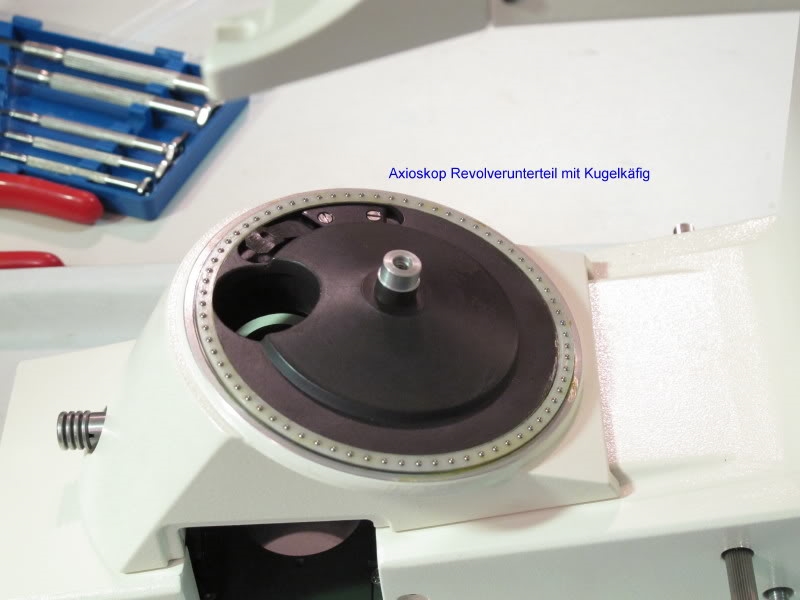

Nachdem beide Zentralschrauben gelöst waren, wars ein Kinderspiel: Teller rausheben, wenn der Kugelkäfig unterschiedlich kleben bleibt, dann kann man ihn als Ganzes rausheben und umsetzen. Meine "Angstwanne", wie Bernd das Tablett bezeichnet, hat sich wieder mal bewährt: ein paar Kügelchen fallen immer raus und sie sind winzig, kleiner, als beim Standard. Etwas nachfetten, aufsetzen und verschrauben. Fertig!
Noch ein Nachtrag:
Zeiss hat noch Ersatzrevolver für das Axioskop am Lager. Das ist natürlich noch einfacher, ich weiß nur nicht, wie der komplette Revolver, der ja fest angebaut ist gewechelt wird.

Wie soll denn da die Zentrierung verloren gehen, wenn der Revolver über eine enge Passung auf den Wellenstumpf aufgesteckt ist, wobei das Kugellager auch so gut wie kein Spiel aufweist?
ZitatMeine "Angstwanne", wie Bernd das Tablett bezeichnet, hat sich wieder mal bewährt: ein paar Kügelchen fallen immer raus und sie sind winzig, kleiner, als beim Standard. Etwas nachfetten, aufsetzen und verschrauben. Fertig!
Ehre, wem Ehre gebührt. Die Bezeichnung stammt nicht von mir, sondern von JS. Aber der Rand vom Tablett könnte ruhig etwas höher sein. Am besten wäre eine Kabine mit Wänden aus Fliegenfängerfolie. ;D

Ich habe, weil ich durch heftige Kritik des hier vorgestellten Tellertauschs verunsichert war einfach mal einen Vergleich gemacht. Da ich in der kommoden Lage bin 2 original belassene Wechselrevolver vom Axioplan 1 zu haben und nun nach dem Tausch des Tellers einen Wechselrevolver und einen fest am Axioskop sitzenden.
Also 2x original und 2 Mal getauscht.

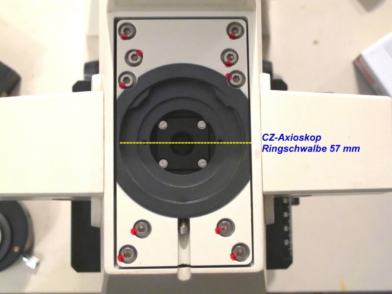

mir fällt gerade so nebenbei auf, daß der gezeigte Schwalbenanschluß gar nicht mehr diese Stützschrauben mit den Konter-Madenschrauben hat, wie man es von den Standards an der Stelle noch kennt. Wird diese Einstellung etwas durch das Verschieben der Platte gemacht, wenn man die verlackten Schrauben lösen würde?
Und wofür sind denn die vier Schrauben innen auf der quadratischen Platte? Anscheinend darf man diese lösen.

Zitatder gezeigte Schwalbenanschluß gar nicht mehr diese Stützschrauben mit den Konter-Madenschrauben hat
Das ist richtig; machen andere Firmen Leica, Olympus, Nikon auch schon länger so. Das setzt voraus, dass die Schwalben aller Tuben exakt zentriert sitzen müssen!
