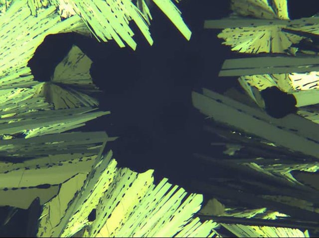

Hallo liebe Forumsmitglieder,
hier zeige ich Euch einen kurzen Film (erster Versuch), Mikrokristalle von Me_Sulfonal/Schmelze.
Aufnahme mit Pol und Lambda.
zu finden auf meiner Webseite ganz unten:
http://www.mikro-foto.de/methyl-sulfonal.html
Die Kristallisierung läuft wie gezeigt in Echtzeit ab.
... und dann noch ein Foto einer Schmelze Hippursäure.
Viel Vergnügen beim Anschauen.
Hippursaeure
Herzliche Grüße Frank Fox

Hallo Frank,
für den ersten Versuch ist das ein glänzendes Ergebnis! Glückwunsch!
Läuft das tatsächlich in Echtzeit so ab? Und könntest Du bitte noch etwas zur verwendeten Technik sagen?

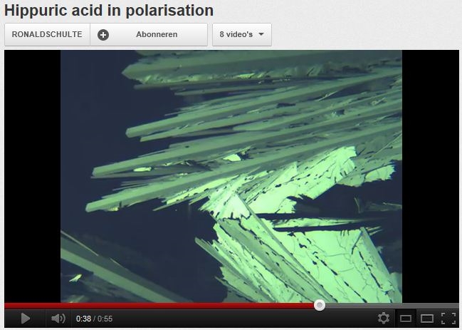

Hallo Frank,
tolle Bilder und ein schöner Film von der Kristallbildung. Leider hat meine Kamera keine Videofunktion, ich habe das Wachsen der Kristalle schon oft gesehen. Es ist immer wieder faszinierend, wenn  aus dem Dunkel, leuchtend-strahlende Kristalle entstehen.
Besonders gut gefällt mir Dein Bild von der Hippursäure. Wie es scheint hast Du hier nur sehr wenig der Substanz verwendet und so einzelne Kristalle entstehen lassen. Falls man hier von einzelnen Kristallen sprechen kann.
Ronald Schulte
Frank,
Sieht schon Gans Ordentlich aus aber es muss noch besser können.  ;)
Ich bin selbst auch schon am Probieren und es ist, so wie Frank schon erwähnte, gar nicht so einfach.
Es lauft alles sehr rasch ab.
Mache weiter so!
Grüße Ronald

Frank Fox
Vielen Dank für die positive Resonanz.  :)
Bernd@ zur Technik. Zeiss Jena Jenamed mit LED Beleuchtung, POL - Einrichtung
APO 6,3, Canon 5D MarkII , Photoanpassung 1,6.
Schmelze bei 76 Grad, wenig Material, Deckglas direkt aufgelegt und angedrückt, Lackring aus Nagellack.
... Der Film läuft in Echtzeit ab.
