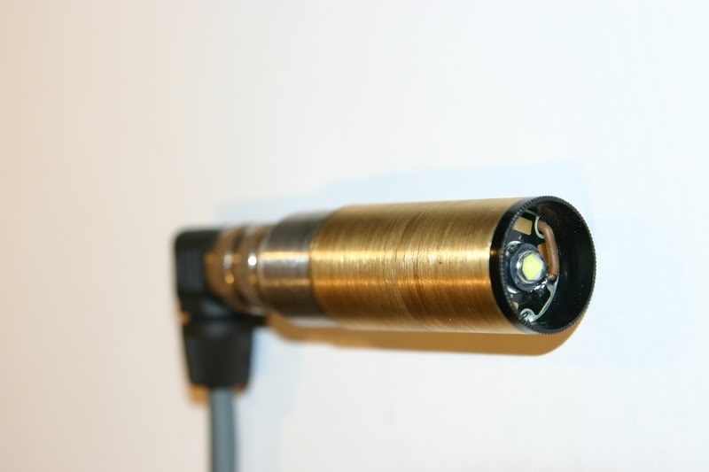

Die erste Aktion war die Beleuchtung auf LED umzurüsten. Dazu habe ich ein altes Okular geopfert und dort eine 3W-Luxeon eingebaut, auf 23,0 mm überdreht, so dass es in die Steckvorrichtung des Ergaval hineinpasst.

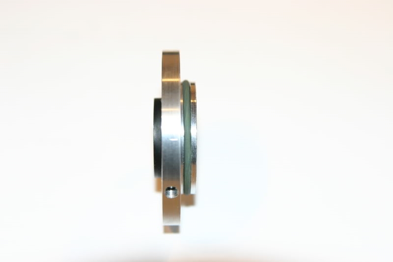

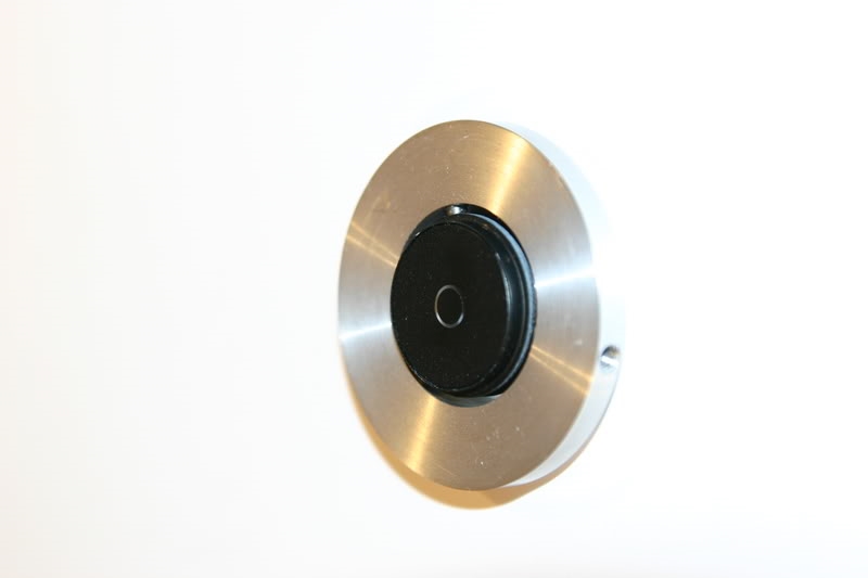

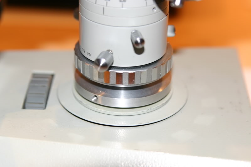

Als PH-Blende habe ich ein Drehteil gezeichnet u. angefertigen lassen, was eine vorhandene PH-Blende aufnimmt. Diese wird in die Beleuchtungseinrichtung im Fuß eingesteckt.
Ich habe noch nicht allzuviel Zeit gehabt, das Ganze auszutesten, die Beleuchtung ist aber sehr gut und ich hatte sie schon vorher ähnlich an einem Laboval.
