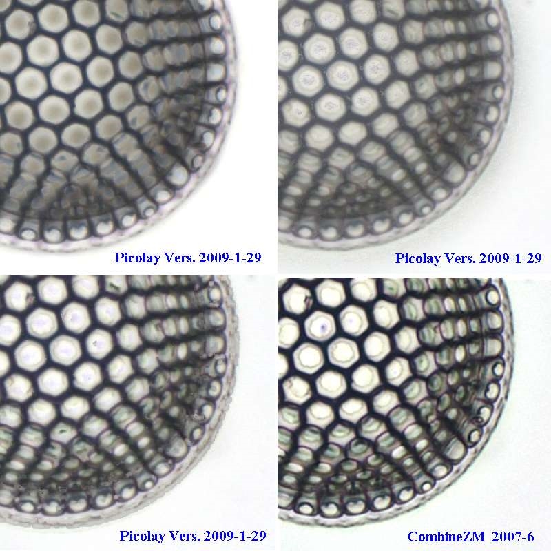

Begonnen von peter-h, Januar 30, 2009, 11:41:35 VORMITTAG
Kurz vor der Verzweiflung  ???
Es kann doch nicht sein, dass Picolay gegen CombineZM diese Unterschiede zeigt. In Picolay habe ich nun die Einstellungen fast durch und bin mit keinem Ergebnis zufrieden. Bei CombineZM "do stack" und fertig. Selbstverständlich ist es der gleiche Bilderstapel von 34 Bilder  1280 x 960 Pixel im JPG-Format und ohne jede Nachbearbeitung.
Ratlose Grüße  :'(
P. Höbel
Es sind 23,4 MB !  Macht das einen Sinn ?

Hallo die Herrn,
über den Link ist nun der Datensatz in komprimierter Form mit ~ 3,5 MB zu finden. Ich bin schon sehr gespannt, was andere Programme dazu zeigen und was ich in Picolay alles falsch gemacht habe.
http://www.mikroskopie-ph.de/Oamaru-Test.zip
Die URL mit den Daten wird nur für 8 Tage bestehen bleiben !
Peter Höbel
