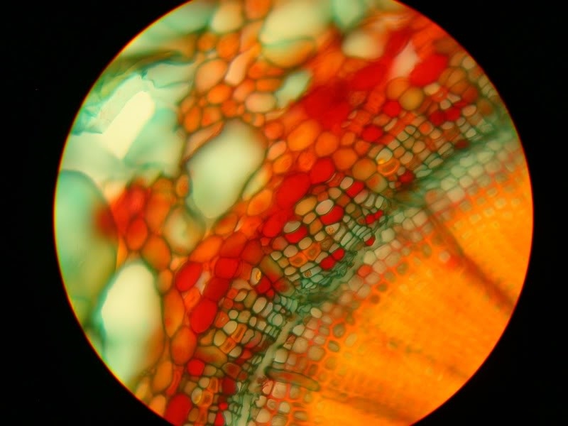

ich habe keine Mühen gescheut, mein Panphot samt Tisch beiseite gestellt, um an den Schrank zu kommen, in dem er lauerte: Mein einziger 40er-Silberling von Zeiss, de facto neuwertig. Die tadellose Frontlinse habe ich unter dem Stemi überprüft, auch innen im Objektiv kein Staub, Beschlag o.ä.
Sodann habe ich Fotos angefertigt, und zwar mit
- einem schwarzen 40er-Achromaten
- dem 40er-Silberling und
- dem 40er-Neofluar, neues Logo.
Keinerlei Bildbearbeitung außer JPEG-Kompression für Photobucket. Absolut identische Aufnahmebedingungen, nur die drei Objektive wurden nacheinander eingeschwenkt, sonst wurde nichts am Mikroskop angerührt. Es wurde auch immer exakt die gleiche Struktur fokussiert.

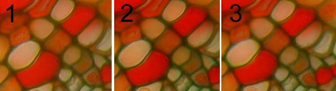

Hier das Ergebnis, wobei ich besonders um Beachtung der Ausschnitte bitte. Und nun bitte ich um Tips, um welche Objektive es sich bei 1,2 und 3 handelt.
Ich jedenfalls sehe Unterschiede, und zwar deutlich!
1)
2
3
1 Silberling,
2 Neofluar
3 das Schwarze.
Ist das richtig ?
Danke für die Mühe!
so genaue Tips kann ich nicht abgeben. Mein Favorit, für die beste Abbildungsleistung, ist 2.

wenn dir die Meinung von einem angeblich "Halbblinden" noch wichtig ist  ;D
Ich sehe Unterschiede, wenn auch wiederum keine Welten.
1) Silberling
2) Schwarzer Achromat
3) Neofluar mit altem Zeiss Logo
2) ist eindeutig das beste Bild, ich glaube aber trotzdem nicht, dass es das Neofluar ist, da dieses seinen besseren
Kontrast erst bei feineren Details zeigt, die dieses Objekt nicht hat.
Du solltest vielleicht noch verraten, welches Zeiss Logo das Neofluar trägt.

Doch, lieber Wilfried, die interessiert mich sogar sehr. Ich wunderte mich auch schon, dass Du Dich noch nicht geäußert hast. Für halbblind habe ich eigentlich immer eher mich selbst gehalten (funktionell einäugig), Dich sicher nicht. Aber so ist das eben mit der subjektiven Beurteilung von Unterschieden (die Du ja auch durchaus erkennst, nur anders gewichtest).
Es ist das Neofluar mit diesem Schriftzug, alleridngs nur Outline. Du weißt sicher, welches Objektiv ich meine. Nr. 46 07 20.
Nun die Auflösung:
1) Silberling
2) Neofluar
3) Schwarzer Achromat
Klar, das erste Foto ist auch nicht "grottig", man muß sich nicht mit Grausen abwenden. Aber wenn man vergleicht, insbedondere beim Blick durchs Okular, fällt der Unterschied schon auf. Vielleicht kommt er bei bestimmten Objekten wie Monstis Tümpelviechern eben noch deutlicher zum Ausdruck.
Und wenn man die Wahl zwischen silbernem und schwarzem Achromaten hat, würde ich mich immer für Letzteren entscheiden.

das ist das neue Zeiss Logo, da wäre ich dann vielleicht doch noch beim Neofluar auf 2) umgeschwenkt . ;D

in großen Teilen stimme ich dir zu; nur muss man sagen, dass diese Untersuchung sich hier nur auf Buntpräparate beschränkt. Und da darf ich bestätigen - bei dominantem Rot hat mir auch ein schwarzes Achro 40 am besten gefallen. Schwächen kommen erst bei planen farblosen Bildern zu Tage.
Und deshalb, lieber Rolf, lautet mein persönlichen Wort zum Dienstag (was ja keine weltbewegende neue Erkenntnis darstellt):
Welches Objektiv das jeweils "Beste" ist, hängt ab vom Einsatzzweck (Tümpelei? Primär Diatomeen? Primär gefärbte Schnitte?) und vom ganz persönlichen Eindruck. Dabei können unter Umständen sogar höherklassige Objektive gegenüber Objektiven einfacher Korrekturklasse schlechter abschneiden! Aber beim Zeiss'sche Silberling habe ich persönlich immer den Eindruck, durch eine dünne Nebenlwand zu schauen.
Wie ich nicht müde werde, zu sagen: Jeder muss selbst durch die Optik schauen und vergleichen, um die für sich beste Optik zu finden.
Gerade bin weit davon entfernt, nur teure Objektive hoher Korrekturklasse für gut zu halten und sie zu empfehlen. Fast jeder kann auch mit Achromaten glücklich werden. Aber nur fast jeder....
Ich zum Beispiel kann an einem Leica direkt die zweitniedrigste Objektivklasse (N-Plane) mit den besten Objektiven, die es gibt (HCX-Planapos) vergleichen. Und - um es ehrlich zu sagen: Beim Pflanzenschnitt haut mich der Unterschied nicht um, ich tue mich sogar schwer, ihn zu erkennen. Man muss genau hinschauen. Klar, wenn man feinste Details aufspürt, erkennt man die bessere Auflösung, wenn man dann noch stackt (wie Fahrenheit), kann man sie auch "herausarbeiten". Beim normalen Übersichtsfoto kann man den Unterschied kaum zur Darstellung bringen. Für mich ist es nicht "die Welt", für Jörg schon.
