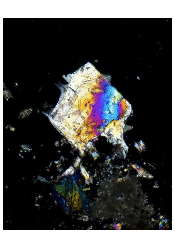

Ich habe mal ein Bild angehängt, Fränkischer Rotwein, Jahrgang 2009 ;) (geht fast als Skalar durch)

jetzt habe ich mir die Adresse des Bildes kopiert und aufgerufen nun habe ich es im "Bypass" auch gesehen. Schöne Polaufnahme!
Vielleicht liegt es am Format tif statt jpg, dass ich es hier nicht sehen kann?
Bin ich der einzige "Blinde"?

ZitatIch habe mal ein Bild angehängt
ubi?
Ohne sichtbares Bild ist eine Bewertung des geschilderten Problems nämlich *ein bisschen* schwierig...
@Klaus (1)
ZitatBin ich der einzige "Blinde"?
Nö, ich seh' auch nix  ;D

Ist ein TIF-Bild - zwar verlustfrei, aber bei unserem Dorf-DSL-Anschluss werde ich das in meinem restlichen Leben leider nicht mehr zu Gesicht bekommen. Schade! Vielleicht doch lieber verlustbehaftet komprimieren?
#11
Lieber Rolf,
Zitatwerde ich das in meinem restlichen Leben leider nicht mehr zu Gesicht bekommen. Schade! Vielleicht doch lieber verlustbehaftet komprimieren?
für meine Begriffe ist das eine Jahrhundert - Bestleistung von mir. Ohne Beistand meiner Computerexperten-Kinder!
Markus: ich hoffe du verzeihst die Lüftung des Geheimdokuments! ;)
In Originalauflösung holt man es sich: Rechtsklick in das "leere" Bild---> Eigenschaften dort die ULR-Adresse kopieren und eingeben. Beeindruckend!
Markus
Danke für die Übermittlung des Bildes. Werde in Zukunft die Bilder nur noch in JPEG schicken, vielleicht funktioniert es dann.
