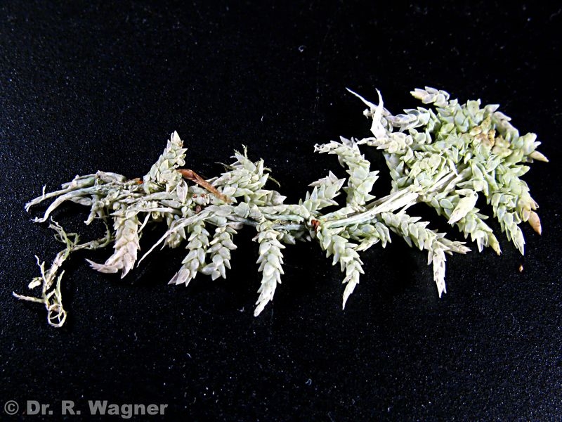

- Habitus. Herbarmaterial. Sektion Spagnum. Pflanzen rein grün, kräftig. Stammepidermis 3 -4 schichtig. Äste in Büscheln zu 4-5, davon 1-2 hängend. Chlorocyten im Querschnitt oval mit Papillen an den Außenwänden, mittig zwischen den Hyalocyten.

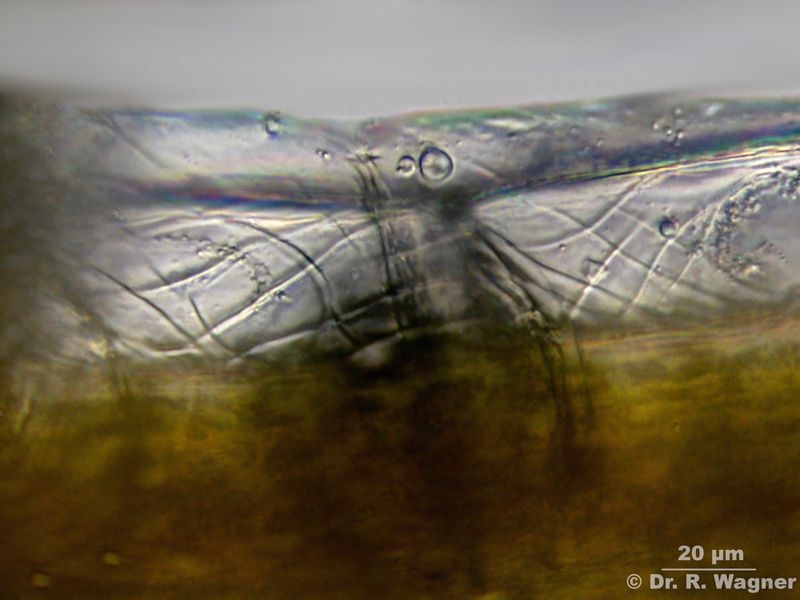

- Spiralfasern, charakteristisch für die Sektion Sphagnum

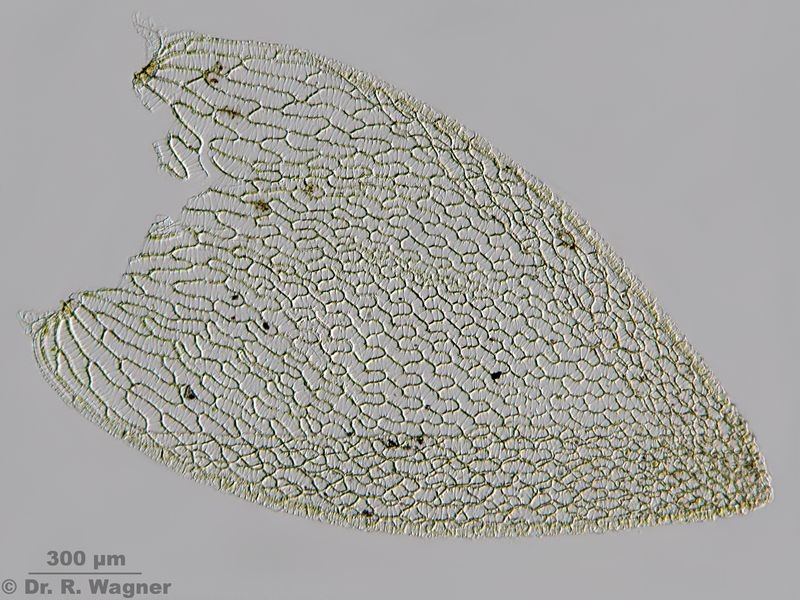

- Astblatt. Einschluss aus Wasser in ein Medium nach Apathy.

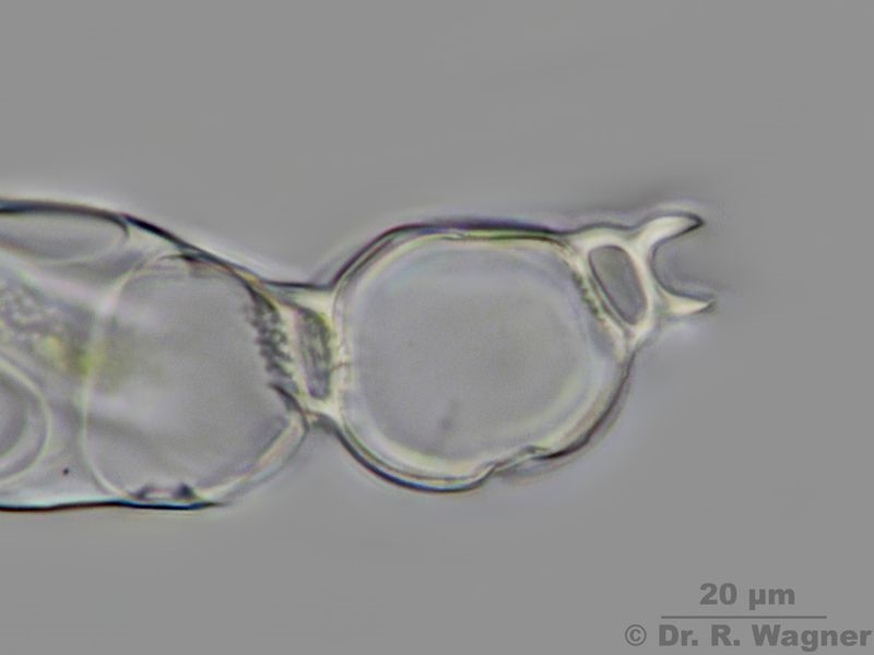

- Astblatt, Nahansicht. Papillen an den Außenwänden der Clorocyten

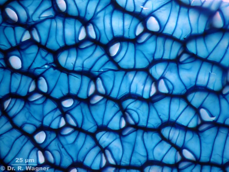

- Porenverhältnissw im Astblatt, Außenseite. Färbung mit Methylenblau

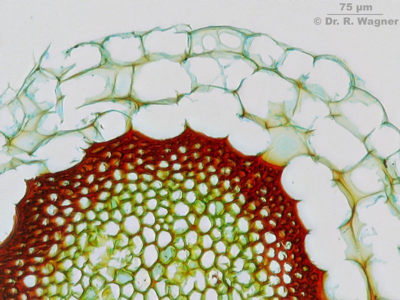

- QS Astblatt. Chlorocyten oval mit Papillen an den (verdickten) Außenwänden
- QS Astblatt. Resorptionsrinne an der Außenseite. Charakteristisch für die Sektion Sphagnum.

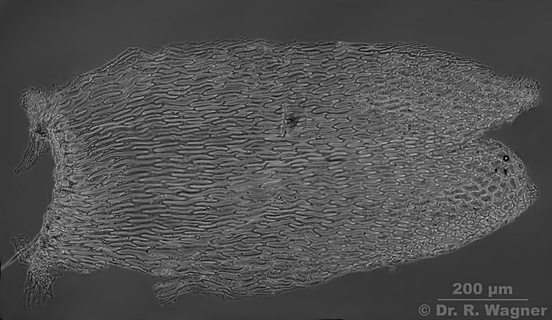

- Stammblatt, Phasenkontrast.
- QS Ast. Färbung mit Wacker Simultan II (nach Rolf-Dieter Müller), Durchlichtfluoreszenz.
- QS Stamm. Färbung mit Wacker Simultan II (nach Rolf-Dieter Müller), Durchlicht.
