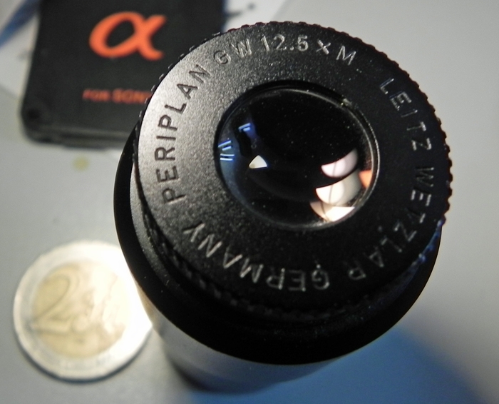

Lothar Gutjahr
So um restliche Unklarheiten zu beseitigen, hier noch ein Foto von dem angezweifelten Okular:
das unten liegende fast gleichen Durchmessers habende 2 Eurostück soll verdeutlichen, daß es kein 23 mm Okular ist.
Gruß Lothar
ZitatSo um restliche Unklarheiten zu beseitigen, hier noch ein Foto von dem angezweifelten Okular:
No also: alles Maggi oder was? ;D
Mikroman
Zur "Ehrenrettung" von Lothar hab' ich's doch auch schon gesagt: genau die beiden habe ich auch in meinem Fundus - sind nur überaus selten, noch nie eines in der Bucht gesehen.
Schönen Abend noch
#28
Liebe Freunde des gut gewählten und korrekt beschriebenen Okulars,
ich möchte auf die alberne Demontage-Diskussion nicht eingehen. Zur Fähgkeit des korrekten Abschreibens nur so viel:
Zitat von: Lothar Gutjahr in März 17, 2012, 21:19:56 NACHMITTAGSein Pärchen 30 mm "Periplan GW  12,5   M". Eines davon mit Okularmikrometer fokusierbar und eines mit Dioptrienausgleich.
Und nun die - zugegebenermaßen von mir selbst ausgeführte - Kopie dessen, was ich auf der von Lothar verlinkten Abbildung lese:
PERIPLAN GW 12.5x M (Abweichungen in rot). Zieht man noch in Betracht, dass die Fokussierung eines Messokulars keine Sehstärken-Korrektur ist, komme ich auf drei Fehler.
Erbsenzählerei? Ja, genau! Das ist Haarspalterei, wie sie im Buche steht! Und genau diese Erbsenzählerei/Haarspalterei/Akkuratesse ist ein besonders effizienter Weg, Fragen zu komplexen, sehr ausdifferenzierten technischen Geräten zu klären, bei denen sich nicht einfach irgendwelche geistlosen Nomenklaturen in einzelnen Buchstaben (oder sogar Satzzeichen!) unterscheiden, sondern auch die Funktion der betroffenen Geräte und Zubehöre. Ging es hier und in anderen Beiträgen zur Bestimmung nicht darum?
Dass es diese Okulare gibt, haben wir von Mikroman und inzwischen auch von Lothar bestätigt bekommen. Ich hatte daran auch nur so lange Zweifel, wie der einzige Hinweis darauf aus einer Angabe stammte, die ansonsten von Fehlern strotzte. Nach diesem Sammelsurium von Flüchtigkeits- oder sonstwelchen Fehlern hätte auch jede andere Angabe falsch sein können, insbesondere die Kennung der Feldzahl (GF oder GW) sowie der Steckdurchmesser.
Aber ich sehe schon: keiner wollte mit mir wetten. Jetzt muss ich den ganzen Kasten allein trinken... ;D
Schönen Abend noch,
Thomas
nur am Rande: sieht man da zufälligerweise links bei ca. 21:00 Uhr eine kleine Delamination ?  ;D
