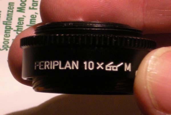

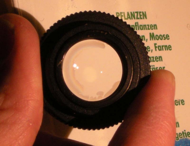

Zitatsieht man da zufälligerweise links bei ca. 21:00 Uhr eine kleine Delamination ?
könnte auch ein harmloser "Fettfleck" sein, der leicht abzuwischen geht. Ich habe schon viel KPLs von CZ mit Delamination gesehen aber noch kein Periplan.
Aber sehr deutlich sieht man, dass zwischen der 5 und dem x der selbe Abstand ist, wie zwischen dem x und dem M. Wenn man schon auf Präzission Wert legt! :D

Hallo Robert,
Ich habe auf meinem Orthoplan zwei Periplan 10X Okulare (23mm). Vor einige Monaten habe ich sie -zum Vergleich- getauscht mit zwei Olympus WF10X Okulare. Diese sind wirklich hervorragend und noch immer am Orthoplan!
Ferry

Lieber Thomas,
Zitat...worauf, bitte  ;D ?
vielleicht zisseliert der Klaus ja auch nur präzise  ;D ?

also, ich verstehe ja ohnehin nicht, wieso dem Lothar hier überhaupt Glauben geschenkt wird. Betrüger, übler!!! Ich habe das Bild mal mit einer Fälschungserkennungsssoftware bearbeitet, und...? Siehe da!
;D  ;D  ;D
Lothar Gutjahr
Schau einer an, der Peter schummelt. Man sieht doch sofort, dass er sein 10.er drüber kopiert hat. da fehlt der Dreck den ich erst heute Morgen weggewischt habe (fettsimulierte Delamination) und ausserdem habe ich TT-Diffusoren über den Jansjö. ;D
Aber man sieht schon: Irgendwie wird Robert geholfen werden.
Gruß Lothar
Zitatpräzise
Ecksackt Joachim, du haßt es erfaßt! ;D

Jürg Braun
Guten Abend Klaus
Auch Periplane können Delaminieren.
Jürg
Hallo Jürg,
ZitatAuch Periplane können Delaminieren.
hast du ein Glück - so ein seltener Fund!  ;D
Aber im Ernst: sehe ich das richtig, dass etwa auf 10:00 eine Beschädigung der Linse ist? Als hätte das Okular da einen Schlag bekommen?
