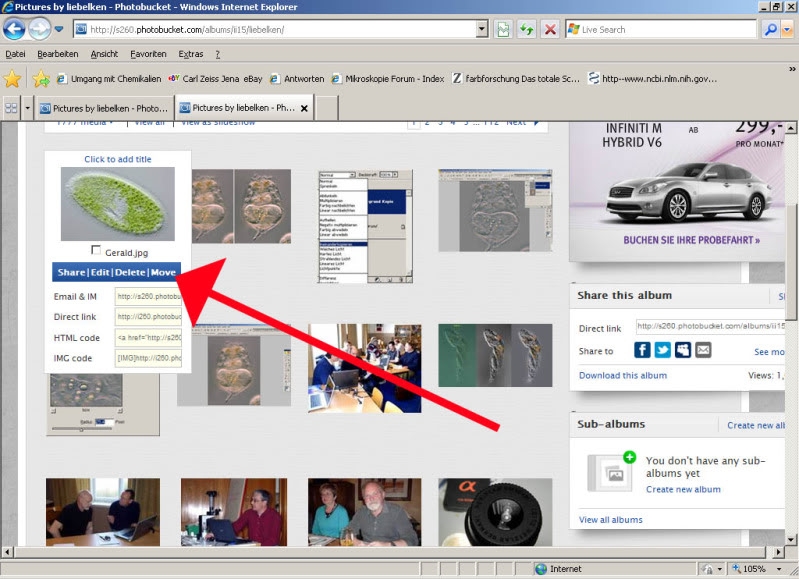

Hallo Peter!
Ich komme an den IMG-Code nicht mehr heran. Wenn ich das Feld anklicke, zeigt er nur das Bild groß.
Ich habe nun die Browser-Adresse in das Textfeld kopiert, zwischen [img]...[img], da kommt aber in der Vorschau nix.
Gruß   -   Werner
bei mir funktioniert das einwandfrei. Aber wo Du es sagst, dämmert mir dunkel, ein ähnliches Problem auch einmal gehabt zu haben. Es lag (wie so oft, wenn etwas im Internet auf einmal nicht funktiniert) am Internet Explorer, der nach meiner Erfahrung für sporadische seltsame Fehler, die auch irgendwann  wieder verschwunden sind, immer gut ist  ;) ). Ich habe dann den bekanntermaßen besseren Browser, nämlich Firefox, genommen und damit ging es. Wie immer in diesen Fällen! Warum ich trotz besseren Wissens immer wieder zunächst den IE aufrufe, kann ich rational nicht erklären. Vermutlich Prägung... ;D
Versuchs mal mit Firefox.
Hezrliche Grüße
Lothar Gutjahr
Lieber Werner,
So wie du das schilderst, passiert mir das öfters und meistens ist es ein kleines Fehlerchen in dem einzufügenden URL. Das betrifft aber das Posten im Forum und nicht den Host. So reicht es schon, wenn du nach dem www anstatt dem Punkt ein Komma setzest oder irgendwo ein Leerzeichen tippst wo keines hingehört. Dann kommt einfach nichts in der Vorschau, auch keine Fehlermeldung. Ich verwende Firefox, aber das Problem ist Browserunabhängig und in plattdeutsch würde man einfach "fingertrouble" sagen.
Gruß Lothar
Hallo Werner,
meinst Du damit, dass sich beim Verschieben der "Hand" auf das Bild im Album bei Dir nicht mehr das Fenster mit den verschiedenen Codes öffnet?
Wenn das so ist, halte ich es aber ganz klar für einen Browserfehler.
Und wie auf Kommando: Gerade wieder erlebt! Meine Frau ruft mich zu sich, da sie an einem ganz anderen Computer in ein Einlog-Feld plötzlich ihre email-Adresse nicht eingeben kann. Nach dem Zeichen "@" verschwindet der Cursor und beim Versuch der weiteren Engabe leert sich das Feld völlig. Roch förmlich wieder mal nach "IE"-Problem.
Also sage ich: Probier's mit Firefox. Und siehe da: kein Problem!
Es ist wirklich unfaßbar, dass es MS einfach nicht gelingt, einen banalen Webbrowser gescheit zu programmieren.
