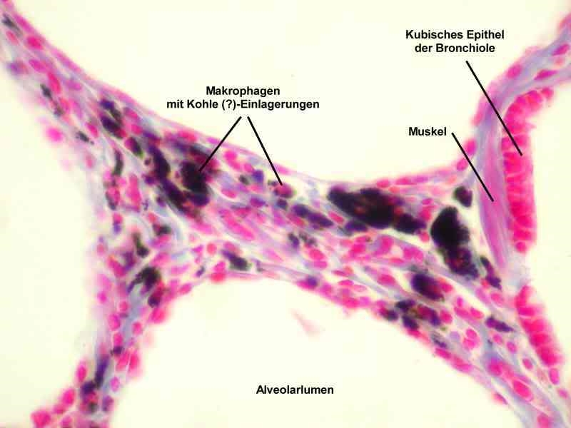

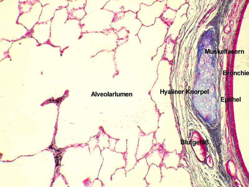

Das beeindruckende Bild einer pathologisch extrem veränderten Lunge macht es schwer, den Bau und die Funktion einer 'normalen' Lunge zu verstehen.
Deshalb möchte ich den interessanten Beitrag von Harald ergänzen und Bilder einer AZAN-gefärbten Lunge vorstellen, die den filigranen Aufbau der Lungenalveolen sehr schön verdeutlichen. Allerdings zeigen sie auch eine ziemlich starke Belastung mit Kohlepartikeln (Raucher oder Kohle-Bergbau?).
Ganz rechts im Bild eine Bronchie, ausgekleidet mit einem mehrschichtigen Epitel und umgeben von Knorpelplatten und einem Ring glatter Muskulatur.
Die Bronchiolen (rechts) besitzen ein einschichtiges, hochprismatisches Epithel. Knorpel fehlt.
Zum Atrium des Alveolarsäckchens  öffnen sich die Alveolar'bläschen'. An den Öffnungen verlaufen Muskelfasern.
Im Zwickel der Alveolarbläschen sammeln sich die mit Kohlepartikeln beladenen Makrophagen und bilden stellenweise ganze Nester.
Der Gasaustausch über die Blut-Luftschranke verläuft über die sehr dünnen Alveolarwände, die zum Lumen der Alveolen mit einem Oberflächenfilm ('Surfectant') ausgekleidet sind.
Das Präparat stammt aus einer alten Sammlung ohne jede weitere Angabe. Insofern beruht meine Deutung der 'schwarzen Partikel' als Kohle auf einer Vermutung. Ich glaube aber nicht, dass es sich um Abbauprodukte des Haemoglobins handelt, wie bei dem von Harald gezeigten Bild einer Herzinsuffizienz.
Die glatte Muskular in der Lunge (um die Bronchien und Bronchiolen sowie den Öffnungen der Alveolen) regelt die Luftzufuhr. Sie unterliegt nicht unserer willentlichen Steuerung, wovon Asthmatiker ein Lied singen können: Bei Antigenkontakt kontrahieren sich diese Muskelfasern und lassen das Atmen schwer fallen, speziell das Ausatmen.
Soweit meine beschränkte Sicht der Dinge - ich bin weder Anatom, noch Histologe oder gar Pathologe. Vielleicht meldet sich auch mal einer 'vom Fach' zu Worte.

Herr Buchczik: Das ist nicht ganz richtig, in der Lunge kommen (wie von Herrn Renz richtig ausgeführt) durchaus glatte Muskelzellen vor. Die Stelle in meinem Präparat erscheint ein wenig atypisch, ich bleibe aber bei meiner Behauptung dass es sich hierbei um Zellen der glatten Muskulatur handelt ;)
Herr Renz: Wunderschöne Bilder die Sie da haben!
Die Azan-Färbung ist in meinem Augen sowieso die schönste Färbung überhaupt, schade nur dass sie in der klinischen Routine so gut wie nie angewendet wird.
Bei den Veränderungen in "Ihrer" Lunge handelt es sich um Anthrakose. Das ist ein ganz natürlicher Prozess der in jeder Lunge abläuft, es sei denn man lebt jetzt irgendwo als Einsiedler in den Bergen...
Es handelt sich hierbei (wie von Ihnen schon beschrieben) um Kohleablagerungen in den Alveolarmakrophagen. Anders als bei der Herzinsuffizienz mit den Herzfehlerzellen kommen diese nicht (oder zumindest nicht gehäuft) in den Alveolarräumen sondern eher im Interstitium vor.
An einer Stelle möchte ich nun Sie ein bisschen ergänzen: Sie schreiben die glatte Muskulatur würde sich bei Antigenkontakt kontrahieren. Das ist nicht die ganze Wahrheit. Vielmehr ist es der Einfluss der basophilen Granulozyten und / oder Mastzellen, die Entzündungsmediatoren (hier besonders hervorzuheben das Histamin) aus ihren Granula freisetzen und somit die Kontraktion der glatten Muskulatur herbeiführen.
