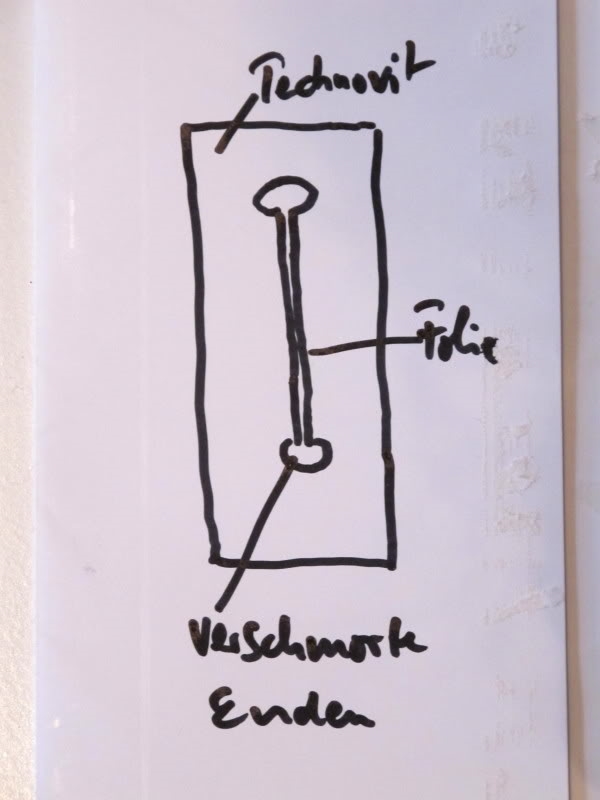

Hallo Caro,
das ist die Idee: die Enden irgendwie verdicken, dann einbetten. Oder die Enden verschmoren, was die Haftung auch verbessern wird. Dann einbetten.
Du solltest drauf achten, dass die Schnittfläche nicht größer, als 10 x 5 mm wird. Der eigentliche - nutzbare - Folienquerschnitt hat ja keine 100 µm Dicke und max 10 mm Länge. Stabilisierend wirken die "Längsstege" aus Einbettharz.
Ach und nicht vergessen: Schnitt mit schräg gestelltem Messer!
Hier zur Veranschaulichung eine meiner genialen  ;D technischen Zeichnungen:

also deine Zeichnung ist echt der Hammer.  :D
Das werd ich auch mal probieren. Hab nur die Befürchtung, dass das bei den dünneren Folien nicht so einfach sein wird. Aber probieren kann man es ja erstmal.
