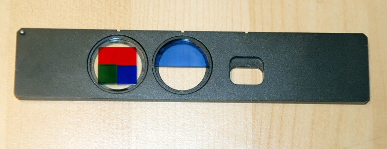

Wer hat diesen Leitz-Schieber?
Begonnen von Peter V., April 20, 2012, 08:41:33 VORMITTAG
ich weiß, dass diese Frage eigentlich in den Mikro-Markt gehört. Aber erstens weiß ich nicht, ob das gesuchte Teil einen betsimmten Namen hat und ich befürchte, dass sich potenzielle sich Verkäufer nicht angeprochen fühlen würden, weil es ein recht ungewöhnliches Teil ist und sie gar nicht wissen, was sie da besitzen. Meine Hoffnung ist aber, dass es jemand in einer "Grabbelkiste" herumliegen hat und abgeben möchte.
Ein Beschreibung erübrigt sich - siehe Bild.
Auch Schieber, die nur eine der beiden Positionen (entweder mit dem Halbfilter oder dem Tricolor-Filter) besetzt haben, wäre ebenso interessant.

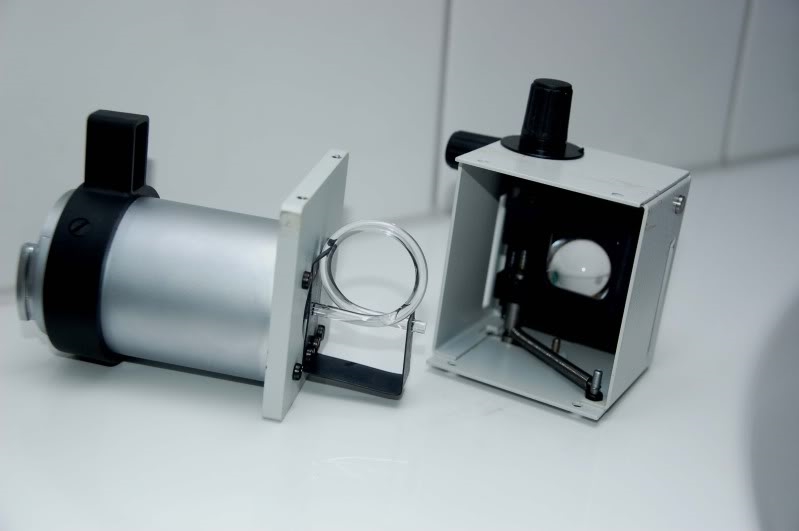

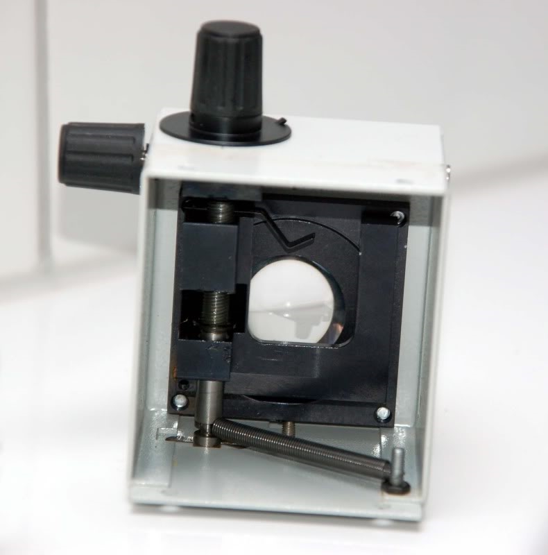

Der Schieber dient der Bestückung des Leitz "Variolum". Dieses pfiffige Zubehör zwingt das Licht des Lampenhauses nach Bündelung durch eine Kollektorlinse in einen schweineschwanzartigen (erstaunlich dünnen!) Lichtleiter, nach dessen Austritt der Strahl wieder aufgeweitet und in das Mikroskop geleitet wird. Siehe Bilder. Das dritte Bild zeigt die X-Y-Verstellmechanik für den Schieber.
Wozu dient das?
1) Durch die Reflexion an den Grenzflächen kommt es zu einer weitestgehenden Homogenisierung des Lichtes, sodass das oft trotz mühseliger Leuchtwendelzentrierung inhomogene Lichtbündel, das das Lampenahus verläßt, zu einem gleichmässig ausgeleuchteten Lichtkegel wird.
2) Durch Einschieben des blauen Halbfilters vor den Lichteintritt in den Schweineschwanz und Veränderung der Schieberstellung in der Y-Achse kann man die Farbtempertaur des Halogenlichtes in gewissen Bereichen stufenlos verändern und vor allem redprouzierbar einstellen.
3) Durch Einschieben der Tricolorblende kann man durch Verstellung des Schieber in der X- und Y-Achse nahezu beliebige Mischfarben einstellen.

Fazit: Es geht auch gut ohne (verbreitet ist das Ding ja auch nicht!), ist aber ein ganz nettes Zuebhör, wenn man es hat. Ein Manko möchte ich natürlich nicht verschweigen: Es schluckt sehr viel Licht!!!!
So einen richtigen Sinn macht es aber in der Ära der Digitalfotografie wirklich nicht mehr und die Färbung des Beleuchtungslichtes für Effekte kann man mit einfachen Folien und Filtern aus dem Bastelladen - auf den Lichtaustritt gelegt - genau so gut und viel preiswerter erzeugen (Das Variolum erzeugt keine Rheinbergbeleuchtung, wohlgemerkt!).

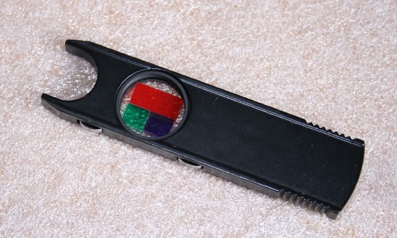

@ Bernd: Da siehst Du aber schon den Nachteil: Für die Verwendung im Variolum sind die Folien, die Du bedruckt hast, zu transaparent bzw. zu wenig "gesättigt". Aber vielleicht zwei übereinander?

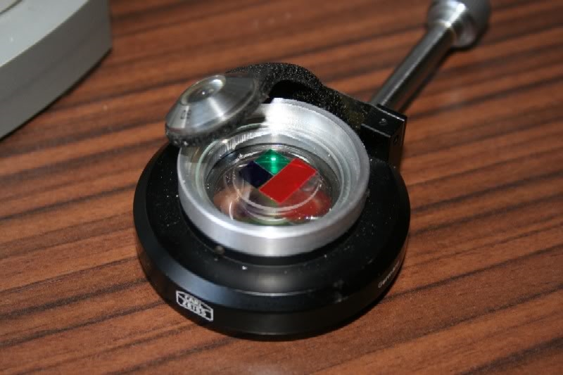

Es gibt aber auch die Abkürzung ohne diesen Vogelkasten mit dem Schweineschwänzel drin:
In der Kondensorpupille lassen sich die drei Farbanteile Rot, Grün und Blau auch ganz gut zurechtmixen. Im Prinzip funktioniert jede Bildröhre vom Farbfernseher so, wenn man sie sich mal mit der Lupe anschaut.  ;D

ZitatDeine Bastellösung zur Kaschierung von Zeiss-Defiziten kannst Du getrost vergessen! Der Witz an dem Drei-Farben-Mischer ist ja gerade, dass man ihn durch eine reproduzierbare x-y-Verstellung auf jede Mischfarbe einstellen kann.
Die reproduzierbare x-y-Verstellung findet bei meiner Bastellösung mit dem Mikadostab statt. Etwa so wie du immer den Kristall auf dem Glasstab im weichen Knetbett hingedrückt hast, um nicht spannend am Support und an den Wiegen rumschrauben zu müssen. So ist es auch hier besser, daß alle mal eben bitte weggucken. ;) ;D
