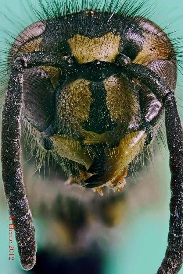

Eine Wespe, die ich tot auf meinem Balkon fand. Daher das ungewaschene Gesicht  ;)
Aufnahme mit einem CZJ 45 mm-Lupenobjektiv am Amplival, Beleuchtung: KL1500-Quelle, Diffusor, 36 Einzelaufnahmen, gestapelt mit Combine ZM.
Man sieht : Auch mit einer einstufigen Abbildung lässt sich eine akzeptable Bildqualität erzielen.

Bei der Wespe kann es sich um
Vespula germanica
oder
Vespula vulgaris
handeln. Die Unterscheidung habe ich hier schon mal gezeigt
http://www.mikroskopie-forum.de/index.php?topic=9216.0
Viele versuchen immer zu unterscheiden, weil die Vespula germanica angeblich nur Punkte auf dem Schild hat.
Diese Aussage ist leider falsch. Beide können Punkte oder Ankerformen haben. Es ist noch nicht heraus gefunden worden, warum
die Vespula germanica in einigen Gegenden nicht mehr vorhanden sind, dafür aber die Vespula vulgaris. Ein Freund hat sogar schon eine vulgaris in einem germanica Nest gefunden.
Man müsste auf deinem Bild die obere Zahnkante genauer sehen. Diese ist leider durch den Kopfschild verdeckt.

Sorry, ich musste doch mal eben mit PICOLAY -> Enhance darüber...

Lieber Herr Cypionka
Das Ergebnis ist eindeutig besser, ich lese aus ihrer Beschreibung aber nicht heraus ob sie neu gestackt haben oder nur das fertige Bild optimiert haben. Koennten sie das bitte noch beantworten?

Zitatich lese aus ihrer Beschreibung aber nicht heraus ob sie neu gestackt haben oder nur das fertige Bild optimiert haben.
Lieber Gerhard 'Rawfoto',
ich hatte nur das eingestellte Bild und habe mich ja für die Bearbeitung entschuldigt. Dunkle Pixel wurden dunkler und kontrastreicher gemacht, die hellen nicht, um Überstrahlungen zu vermeiden. Außerdem wurden Schärfe und Farbsättigung erhöht, allerdings dann grün und blau ein wenig abgeschwächt, um die Hintergrundfarbe in etwa zu erhalten (obwohl sie gewöhnungsbedürftig ist).  Interessanterweise ist die PICOLAY-JPG-Datei nur etwa 1/3 so groß wie das Original.
Mit bestem Gruß nach Österreich
Heribert Cypionka
Hallo Herr Cypionka
Danke für die Klarstellung, ich war nicht sicher, aber jetzt ist es ja bestätigt :-)
Schönen Abend
Herne
die Original-Datei ist wesentlich größer als die des Bildchens, das ich hier ins Forum einstellen kann. Sie umfasst ca. 18 MB und ist für ein Ausgabeformat von 30x45 cm optimiert , das Forum-Bild ist noch nicht mal 1 MB groß.
Auf eine Erhöhung von Farbsättigung und Kontrast habe ich sehr bewusst verzichtet. Am Bildschirm meines alten I-Mac wirkte es so sehr vernünftig.
Bildschärfe wird oft mit einem hohen Kontrast gleichgesetzt. Das ist es aber nicht allein -  die Auflösung, d.h. das Erkennbarmachen feiner Details, ist mindestens ebenso wichtig. Die aber gehen bei einem Bild mit hohem Kontrast tendenziell unter. Dennoch empfindet der Durchschnittsbetrachter ein kontrastreiches Bild als schärfer, vor allem, wenn es so klein ist und dank Verpixelung nur wenig Details zeigen kann. Der Kontrast-Effekt ist seit langem bekannt, schon in einem Foto-Magazin aus den sechziger Jahren fand ich eine Abhandlung dazu.
Über die farbliche Ausführung der Aufnahme kann man nicht ernsthaft diskutieren - die ist dafür zu sehr Geschmackssache.
@ Gerhard :Die Ausleuchtung der Emse habe ich schon über einen Diffusor vorgenommen - die Eigenschaften des Chitin-Skelettes führen hier zu der sehr harten Wiedergabe.
Für weitere Versuche werde ich eine noch weichere, flächigere Beleuchtung anstreben.

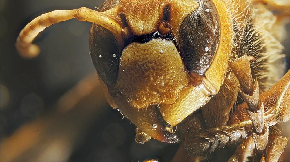

Ich hänge dir mal eine gerade fertig gewordene Aufnahme einer frisch gebadeten Wespenleiche vom letzten Jahr an. Durch das Baden fehlt leider ein Fühler und ein großer Teil der feinen Haare scheinen sich gelöst oder angelegt zu haben. Aber vorher war die so etwas von staubig, daß es schade für die Arbeit gewesen wäre.
Nikon Plan 2/0.05 160/- an "Makromat" mit NEX-5;  99 Einzelfotos im Abstand von 45 µ
Die 45 µ-Schrittchen wurden stur abgefahren unabhängig davon, ob man am Monitor eine Änderung sieht. Es scheint wichtig zu sein, daß sich die Schärfeebenen der einzelnen Layer etwas überlappen und nicht wie gerne versucht wird sie aneinander zu reihen. Das Foto ist nur ganz wenig im Kontrast angehoben worden und etwa 30% nachgeschärft und von 10 MB auf Forengröße reduziert.
Die Art scheint Vespa crabro zu sein
Gruß Lothar

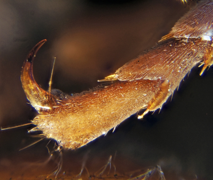

Um das noch einmal zu verdeutlichen, habe ich vom 2 x fach Objektiv auf 10 x fach umgebaut und mal eine Hornissenpfote aufgenommen. Konsequenterweise sollten jetzt die Schritte nur noch etwa 10 µ groß sein. Da meine Steuerung für den angebauten Schrittmotor noch fehlt, wurde von Hand gedreht und dabei Weiten von 20 bis 30 µ erzielt, was sich in Strukturschwächen auf dem Handrücken zeigt.
Leitz NPL Fluotar 10X/0.22 an "Makromat" mit NEX-5; 52 Einzelfotos
Gruß Lothar
