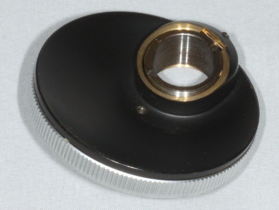

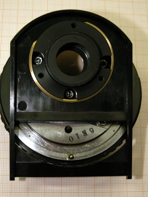

Der Objektivrevolver bekam etwas Wälzlagerfett, mit dem Finger durch den feinen Spalt am äußeren Umfang gedrückt, also nicht von innen, wo der Tubus sitzt.
