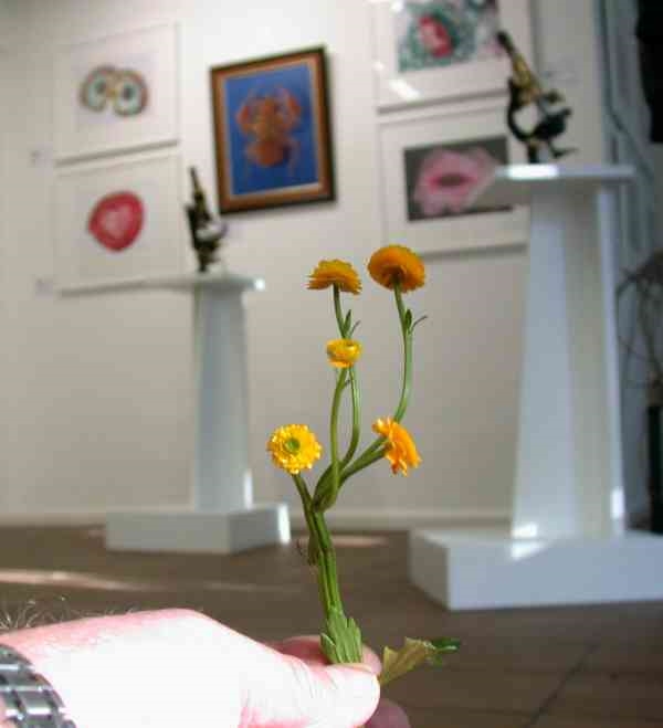

Hier in Tübingen präsentien wir zur Zeit drei historische Mikroskope in der Ausstellung 'Mikroskopie trifft Kunst' (siehe entsprechenden Link) und eines im Naturkundemuseum in Reutlingen ('125 Jahre Naturwissenschaftlicher Verein Reutlingen'). Das erhebliche Interesse an historischen Mikroskopen dokumentiert sich nicht zuletzt auch in den zwei Artikeln im neuesten Heft des Mikrokosmos, die sich diesem Thema widmen.
