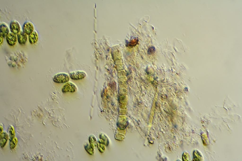

mit großem Interesse verfolge ich Bernd's Beiträge, in denen er von seinen DIC(K)-Versuchen berichtet.
Ich selber habe kein DIC und blicke mit Neid auf die in diesem Verfahren aufgenommenen Bilder.
Echtes DIC werde ich für meine alten Leitz Geräte (Panphot und Ortholux) sicher nicht bekommen. Umso mehr war ich überrascht, die bisher vorgestellten Bilder zu sehen, die nicht im DIC aufgenommen worden sind, aber so ähnlich aussehen.
Dieses hat mich angespornt diesen Effekt nachzustellen. In den Berichten und Fotos von Bernd lassen sich ein paar wichtige Hinweise finden, die auf ein paar Dinge hindeuten.
Die folgenden Bilder sollen zeigen, dass ich seinem Verfahren schon ein wenig näher gekommen bin.
Bernd, herzlichen Dank für die Inspiration und somit zu dem, für mich neuen Weg, zum DIC(K).
Hallo Detlef,
wirklich beachtlich, was du hervorgebracht hast, ganz ehrlich! Neidisch brauchst du nicht zu sein, deine Aufnahmen sind jetzt schon klasse und sie werden noch besser werden! Den echten DIC, den es für dein betagtes Gerät sowieso nicht gibt, kannst du dir schenken! Was andere ignoriert haben, hat dir weitergeholfen, weil du es beachtet und ausprobiert hast.
Gratulation und weiter so!

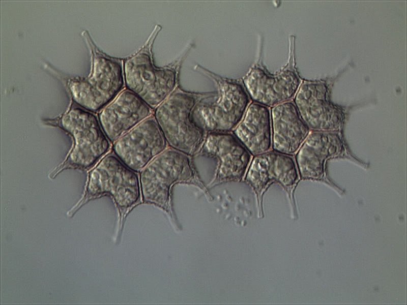

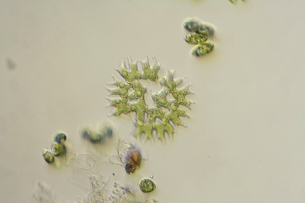

Hallo Detlef,
die schöne Alge auf dem vorletzten Bild ist ürigens das recht seltene Pediastrum biradiatum, gratuliere zu dem Fund!
detlef.q
Hallo Ernst,
Danke für die Bestimmung der Pediastrum biradiatum. Es stimmt, diese Art muss wohl seltener sein, ich habe sie bisher noch nicht gesehen. Ich habe sie aus meinem Gartenteich gefischt.
Das Teichwasser ist sehr grün, bedingt durch einen hohen Fischbesatz. Hier haben die Algen genug Nahrung, fast etwas zu viel. Für mich ein ertragreiches Jagdgebiet.

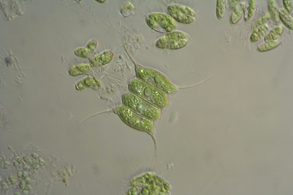

Ich zeige hier noch 3 weitere Funde:
1) Scenedesmus quadricauda, 2) diese kann ich nicht bestimmen und 3) so eine Art Haken. Letzteres gehört irgendwo anders zu, evtl. in das Reich der Insekten, bin mir da aber nicht sicher. Ich finde das Teil aber interessant.
Bernhard Kaiser
Hallo Detlef,
Ihre Nr. 2) dürfte zu cf. Ankistrodesmus falcatus gehören.
