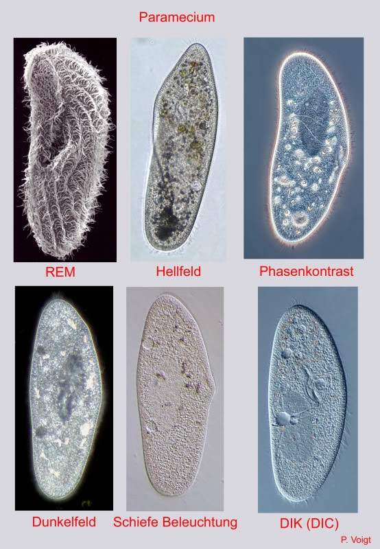

Zum Phasenkontrast: Der Phasenkontrast dient dazu, an sich schwach kontrastierende, im Durchlicht kaum zu erkennende Objekte wie zum Beispiel umgefärbte Zellen (bestes Beispiel: Mundschleimhautzellen) sichtbar zu machen. Solche Objekte sind für den Hobbymikroskopiker zumeist die Tümpelobjekte. Bei Schnittpräparaten wird ja die Färbung gewissermaßen als "Kontrastvrfahren" verwwendet.
Was heiß nun "Phasenobjekt" und "Amplitudenobjekt"?
Kontrast ist ja zunächst nichts anderes als ein Helligkeitsunterschied. Stellt man sich das Licht als Welle vor, entspricht die Helligkeit der Höhe der Welle, also der "Amplitude". Ist ein Objekt kontrastreich, erzeugt es Licht verschiedener Helligkeit und damit unterschiedlicher Amplitude. Deshlab nennt man kontrastreiche Objekte "Amplitudenobjekte".
Kontrastarme Objekte erzeugen keine großen Helligkeitsunterschiede, deshlab kann man sie kaum erkennen. Aber sie erzeugen eine "Phasenverschiebung", das heißt, die Welle wird etwas nach vorne oder hinten "verrückt". Man nennt sie daher "Phasenobjekte". Unser Sinnesorgan Auge kann aber keine Phasenverschiebung erkennen, sondern nur Amplitudenunterschiede, deshlab eben sind sie für uns kaum erkennbar.
Der Phasenkotrast am Mikroskop macht dabei nichts anderes, als die (für das Auge nicht sichtbaren) Phasenverschhiebungen, die ein Objekt erzeugt, in Amplitudenunterschiede (also Helligkeitsunterschiede = Kontrast) umzuwandeln.
Weitere Kontrastverfahren sind die "Schiefe Beleuchtung" ( für die sich Dein KF2 geradezu hervorragend eignet!!!) und der sehr teure "Differenzielle Interferenzkontrast = DIK = DIC).
Schiefe Beleuchtung und DIK erzeugen eine Art plastisch wirkendes, räumliches Bild.
Gerade das KF2 ist dafür bekannt, dass man (besser als bei vielen teureren Mikroskopen) durch Spielen mit der Kondensorwippe ein Schieflicht erzeugen kann, das fast so schöne Bilder liefert wie der teure DIK.

Hallo Manuel,
hier noch einmal verschiedene Kontrastverfahren im Vergleich (REM = Rasterlektronenmikroskop)
