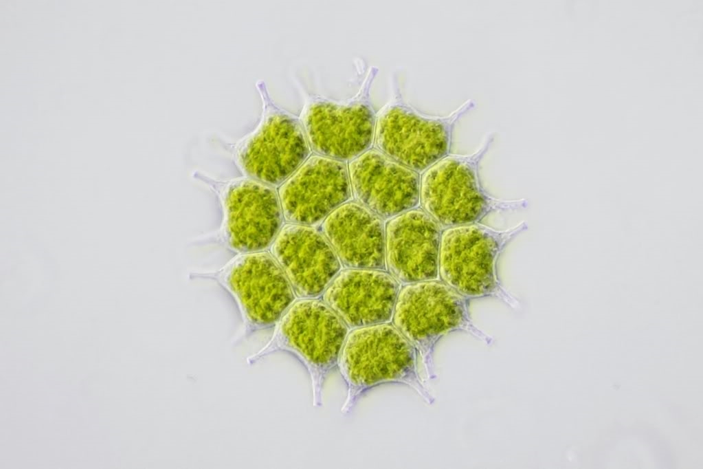

auf der Suche nach Bernd´s "Geheimnis" bin ich zufällig auf einen, wie ich finde,  interessanten Effekt gestoßen.
Die Bilder sind starke Ausschnittvergrößerungen vom Original.
Plan 40x
Plan 40x
Plan 40x
Johannes

Hallo Johannes,
Schöne Bilder. Das sieht aus wie ringförmiger schiefe Beleuchtung, ist auch ein Favorit von mir. Beste Grüsse,
Hallo Johannes,
endlich mal ein paar schöne anständige Bilder! Klasse! Scenedesmus so hinzubekommen gehört nun nicht zu den leichtesten Übungen! Bin mal gespannt, was noch weiter kommt.

ZitatDas sieht aus wie ringförmiger schiefe Beleuchtung, ist auch ein Favorit von mir.
Da ich das vorher noch nie probiert hatte, war ich mir nicht sicher ob dieses "Objekt begrenzte Dunkelfeld" bei der ringförmigen Beleuchtung so gehört.
Nachdem du es aber als solches erkannt hast, scheine ich alles richtig gemacht zu haben.  :D
Schade nur, dass es nicht der von Bernd gezeigten Bildern ähnelt und ich davon ausgehen muss, dass er es anders gemacht hat.
Nur wie ?  :'(

Hallo Johannes,
wenn du schon so weit bist:
dann mach die Zentralblende etwas größer, dann hast du wenigstens richtiges Dunkelfeld:

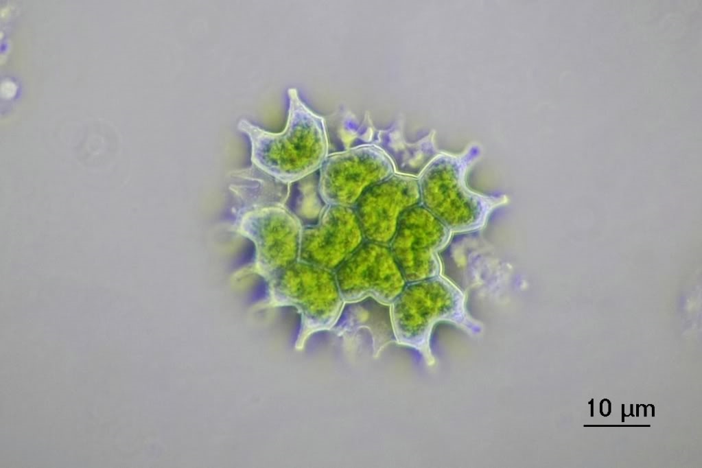

Johannes Kropiunig
Guten Morgen Bernd,
eine schönes Dunkelfeld hast du da, allerdings ist deine Alge doch ein wenig blass um die Nase.
So sieht eine gesunde Alge aus.
Plan40x
Vielleicht solltest du deiner ein wenig Sonne gönnen ?  ;D

Guten Morgen Johannes,
vollkommen richtig erkannt, gegen deine Alge wirkt meine nun doch ein wenig blaß und ärmlich. Auch dein Dunkelfeld funktioniert prima mit dem Plan 40/0,65. Hast du denn wenigstens auch den 0,9er Klappkondensor dafür genommen oder so einen Hohlspiegel dafür? Das wäre dann widerum keine große Kunst.

ZitatHast du denn wenigstens auch den 0,9er Klappkondensor dafür genommen oder so einen Hohlspiegel dafür?
Einen 0,9er habe ich nicht, sondern einen Klappkondensor n.A. 1,3 dafür verwendet, wie er eben bei Ulf´s Standard dabei war.
http://www.mikroskopie-forum.de/index.php?topic=12233.0
Nur die Beleuchtung wurde auf LED umgestellt.
Johannes

Hallo Johannes,
dann ist doch im Prinzip auch alles hinzukriegen bis auf Phasenkontrast. Selbst der ginge notfalls auch noch, wenn man nur die Objektive dazu hätte.
