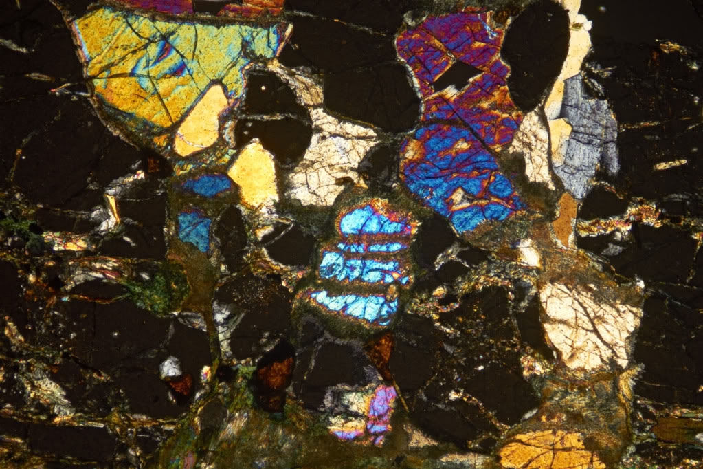

Die Sendung ist in Wien angekommen und ein erster Versuch ist hier zu sehen:
Eine andere Variante ist gerade in Arbeit PANO-Stack ==> 9 x 167 Bilder, das Ergebnis dauert natürlich noch etwas ...

Na dann werde ich von meinem Vergleichsaufnahmen machen ... Was mich noch interessieren wuerde, kannst Du bitte beschreiben was man auf dem Bild, bzw. In Folge den Bildern sieht und von welchen Details ich Fotos machen soll ...
@alle, die Bitte um genaue Beschreibung was es zu sehen gibt gilt natuerlich fuer alle. Ich wuerde es toll finden da Eure Fachmeinung rueckgemeldet bekommen.

wenn ich beschreiben soll.
also Eklogit  sollte aus dem Hochdruckpyroxen Omphazit( Ca,Na),(Mg,Fe,Al) (Si2O6) und pyropreichem Granat bestehen.
Der Granat ist in Deinem Bild das schwarze ( denn er ist isotrop d.h. er löscht in polarisiertem Licht immer  aus, egal ob er gedreht wird oder nicht), der Pyroxen das blau gelb hellgrünfarbige.
Dem bayerischen Geolink entnehme ich noch folgendes:
es gibt außer Pyrop - Granat auch bei der späteren Metamorphose noch Almadin - Granat. Wiederspigeln könnte sich das in Deinem Bild, indem schwarzer Granat ( große schwarze Flächen ) und brauner Granat (zwischenliegende kleinere  bräunliche Flächen - wie sich das da mit der Auslöschung verhält , kann ich nicht sagen.) vorkommem
das Dunkelgrüne was stellenweise noch undeutlich dazwischen vorkommt, könnte Amphibol ( Hornblende ) sein.
der Dünnschliff war allerdings schwer auf eine " korrekte " Dicke zu schleifen, da kein Mineral wie Quarz oder Feldspat vorkommt, an dessen Farbe ich eine bestimmte erreichte Dicke erkennen konnte.
Ich gehe mittlerweile so vor, daß ich bis auf ca 40 my schleife, dann das Plättchen mit dem Kanadabalsam aufschmelze, wieder vom Objektträger ziehen, kurz anschleife, bis der Balsam weg ist, mit der Mikrometerschraube die 4 Ecken messe, und wieder aufklebe, um besser die Dicke bestimmen zu können.
Sinn dieses Vorgehens ist, durch ein an 4 Ecken gemessenes Plättchen,  nach dem Wiederaufkleben und nochmaligem Messen, die Dicke des Kanadabalsams bestimmen zu könne, wenn wieder aufgeklebt  ist,
die Objektträgerdicke ist  ja ziemlich konstant.
In dem makroskopischen Bild auf dem link zu geo.....bayern ist der Pyroxen grün und der Granat rot.
gerd

Der HD-Ausfall hatte mich fest im Griff, zum Glück sind aber nur die RAWs dieses Bildes betroffen ==> daher musste ich eine Zeile noch einmal fotografieren ... Zum Glück war noch alles eingestellt und so war es möglich :-))
So jetzt haben wir eine Übersicht vom Eklogit und Du kannst mir sagen wo wir ins Detail gehen sollen. Dieses Bild ist mit dem Olympus S-Plan-APO 4x und dem 1,67 Projektiv mit der Canon 7D entstanden. Es besteht aus einer Matrix von 3 x 3 Bildern, ist bei 300 Dpi ca. 90 cm breit und jedes Panorama ist mit 167 Schichten fotografiert. Eigentlich unglaublich für ca. 40 fache Vergrößerung (Tubusfaktor plus Projektiv haben ca. 10x). Zum Glück hat das Stativ einen Schrittmotor am Feintrieb ...
Sorry das es so lange gedauert hat, aber ich habe versucht die Dateien von der Festplatte zu retten, das hat fast funktioniert ==> aber leider nicht vollständig, bei C1 bis C3 haben jeweils Bilder gefehlt und die Qualität war unterm Hund ...

Es ist schwer für mich zu sagen, wo du ins Detail gehen sollst, wenn Du das willst.
wenn ich diese Übersicht ansehe, glaube ich feststellen zu können, daß der Schliff " zu dick" ist.
Omphazit hat laut Tröger eine Doppelbrechung von 0,022 - 0,024, das müßte anhand der schrägen Striche von diesen Zahlenwerten in Richtung schwarzem Kreis,  rötliche Farbtöne ergeben, die blau grünen und gelben Farben würden bei einer Dicke bis 0, 35 zustande kommen ( wer das sehen will muß - Michel Levy Farbtafel - in google eingeben, für eine entsprechende Pdf)
Ich habe nicht weiter geschliffen, denn beim Umsetzen gab es den Riß, der schwarz durch`s Bild zieht.
Für mich ist  korrekte Dicke auch nicht so sehr wichtig,
Was für mich hervorsticht, sind die Farbränder - blau gelb rot grün blau gelb.....
heißen glaube ich, auskeilende Farbränder .
Und wäre ist da noch der längliche blaugrüne Kristall mit  deutlichen Spaltlinien .

Hallo Gerd,
also wenn ich bei meiner Michel Levy Farbtafel schaue liegt Omphazit bei 0,023 und wenn ich dann auf 30my gehe komme ich zu einem eher bläulichem grün und nicht zu rot, also für mich stimmt damit die Dicke.
Ulrich
