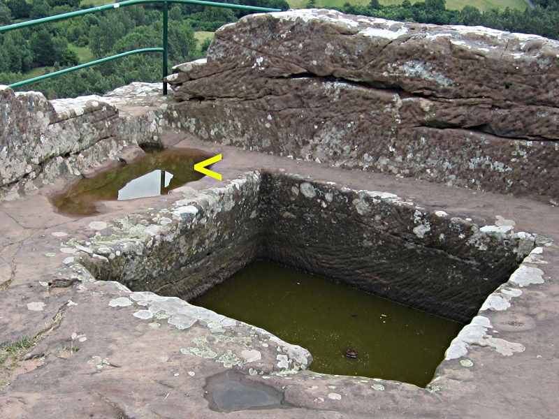

Christian wurde an einer Gesteinsmulde (Pfeil) direkt neben der Zisterne am höchsten Punkt der Felsenburg fündig. Diese Mulde war auch diesmal gefüllt (mehr als bei seinem Besuch) und von grünlicher Färbung.
Allerdings waren hier diesmal keine Stephanosphaera vorhanden.

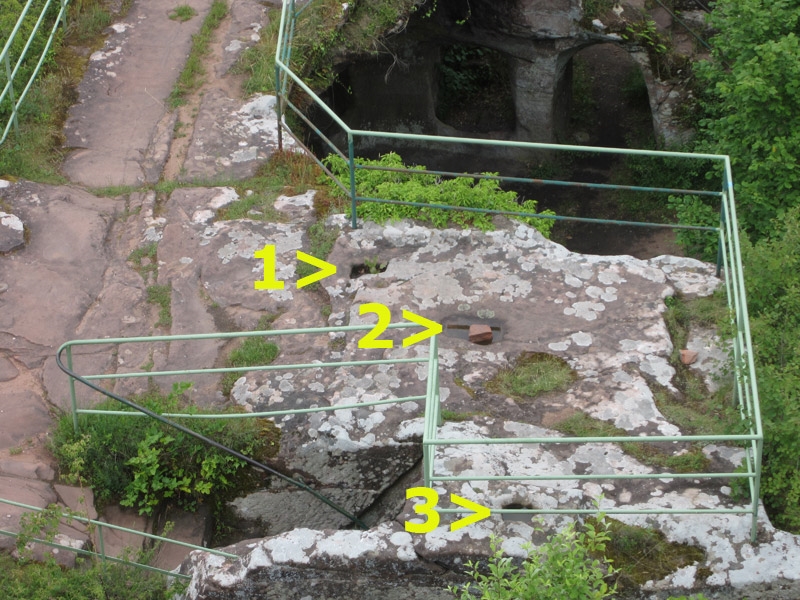

So beprobte ich das von Prof. Schneider angegebene Pfostenloch (Pfeil 1) und zwei weitere Pfostenlöcher auf der gleichen Gesteinsplatte (Pfeil 2 + 3). Das Loch 3 war von leicht grünlicher Färbung, Loch 1 + 2 machten einen klaren Eindruck.
Loch 1 + 2 fand ich Stephanospaera in geringer Dichte, in Loch 3 in sehr hoher Dichte.

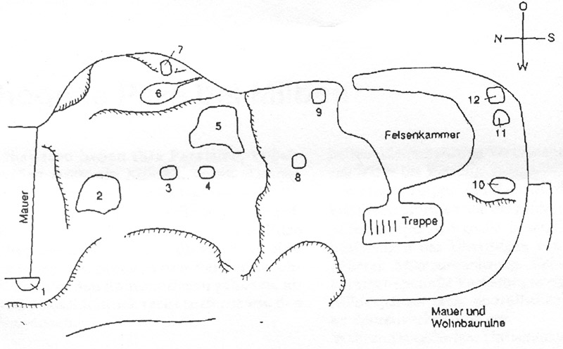

Angespornt durch den Erfolg machte ich mich auf zur zweiten, von Prof. Schneider angegebenen Fundstelle: die Ruine Lindelbrunn (ca. 5km von Busenberg entfernt) bei Vorderweidenthal.

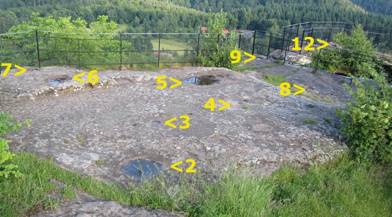

Prof. Schneider hat diese Fundstelle sehr gut dokumentiert. Hier ein direkter Vergleich seiner Zeichnung zum aktuellen Zustand:
Zeichnung: Prof. Schneider (verstorben), MK 78, Heft 10, 1989
1 + 10 waren ausgetrocknet, 4 + 8 mit Sand verschüttet, 2 + 3 + 5 + 6 + 7 + 9 + 11 (nicht im Bild) + 12 mit Stephanosphaera (6 + 2 mit sehr hoher Dichte).
Absolut faszinierend, dass die Fundorte nach 23 Jahren noch bestehen. Prof. Schneider hat noch weitere Funstellen in der Umgebung beschrieben. Diese habe ich nicht mehr aufgesucht (man muss sich ein Grund behalten, nochmals in diese schöne Gegend zu reisen), da ich die Proben auf schnellsten Wege nach Hause (ca. 500km entfernt) bringen wollte.
