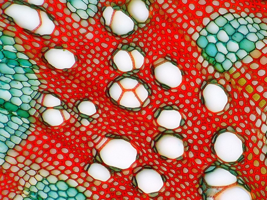

Lieber Freunde,
aber das liegt doch auf der Hand: die Brennnesseln schützen sich so vor dem Zugriff des gemeinen Hobbymikroskopikers. Das ist bei einem so hübschen Sprossquerschnitt auch sinnvoll:
;D
p.s.
Sorry, could not resist ...
Werner
#11
Herbert, Deine Theorie ist doch gar nicht so schlecht!
Jeder stellt sich nicht direkt VOR, sondern NEBEN die Brennnesseln! - Auf diese Weise können sie sich LÄNGS des Weges wegen guter Bedingungen ausbreiten!
Jetzt machen die Brennhaare wieder Sinn!
Ist das nun eigentlich Off Topic ?? - oder doch nicht ?
@ Jörg: Sagenhaft schöne Aufnahme !!!   - Ist das echt Brennnessel - oder gehäkelt ?
Gruß   -   Werner
Lieber Werner,
nein, nein, das ist nicht gehäkelt - dazu bin ich im Häkeln viel zu schlecht.  ;D
Wenn Du magst, kannst Du hier nachlesen, da gibt es eine Linkliste zu den verschiedenen Brennnessel-Threads hier im Forum und natürlich auch noch mehr Bilder vom "alten" Brennnesselspross, der ein wenig "untypisch" ist.  ;)
Von wegen off topic: ich denke auch, dass Dieter es getroffen hat: die Brennhaare, die insbesondere auf Schleimhäuten sehr effektiv sind, dienen wohl als Schutz vor der Abweidung durch diverse Großsäuger. Da diese meist Fell tragen, dürfte ihnen das Durchqueren eines Brennnesselfeldes allerdings nicht viel ausmachen.
