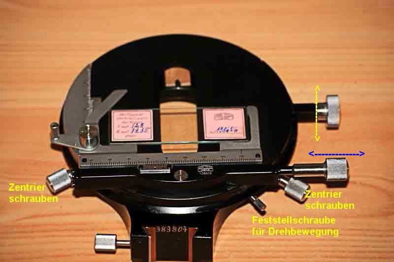

Zweites Problem - ich verstehe die Funktionsweise des Kreuztisches einfach nicht. In der Waagerechten kann ich den eingelegten Objektträger bewegen - butterweich! Aber wie verstelle ich den Kreuztisch um den Objektträger hoch und runter zu fahren? In der Mitte rechts vom abgebildeten Kreuztisch ist eine ganz dicke Schraube, die sich aber nicht einen Millimeter bewegt. Die ist doch aber nicht zuständig? Außerdem soll der Kreuztisch drehbar sein? Aber wie?

Hier ist ein Bild des Kreuztisches. Mit Objektträger zum justieren

Hallo Petra,
Der Kreuztisch ist einfach.
ich hab die Funktionen eingezeichnet. 2 Schrauben zum Zentrieren, eine kleine zum Festsetzen der Drehbewegung, und je eine für den Objektführer in x und y
Wenn eine nicht geht liegt der Verdacht nahe, dass das Fett verharzt ist. Oder gibt es dafür auch einen Feststeller? Ich bin mir nicht sicher. Wenn verharzt, hilft ein Tröppschen Öl. Richtig: Zerlegen entfetten neu fetten... ;D

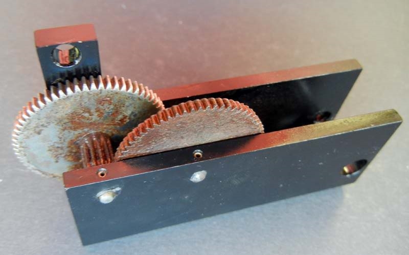

Es müßte sich dann die Feintriebführung auseinanderfahren lassen, wenn sie leichtgängig ist. Aber da sie meist festgebacken ist, anders habe ich sie nach jahrzentelangen Liegezeiten noch nicht vorgefunden, muß der fuß vom Mikroskop abgebaut werden, damit man sie vorsichtig auseinanderschieben kann unter Einwirkung von WD40. Verharztes Fett ist in Benzin aufzulösen, es muß neues Fett aufgetragen werden.
Meistens geht der Feintriebknopf auch noch ziemlich schwer, weil das Fett zwischen den Reibscheiben ebenfalls verharzt ist. So lernt man ein Mikroskop auch mal von innen kennen...

Es befand sich nicht viel Harz im Mikroskop, aber genau dieses war schon fast fest. Das Feingetriebe war gar nicht so schwer zu reparieren. Auf Grund von Bernds Tipps ließ es sich leicht entnehmen, entfetten und wieder in Gang bringen. Kaputt war nichts -nirgendwo!
Nun ist das ganze Fett entfernt und erneuert. Angefangen vom Revolver und den Objektiven, die für meine Begriffe völlig fest saßen, bis zum Grobtrieb, Feintrieb, dem Trieb für den Objekttisch, Kondensor, den Trieb für Schräglicht und letztendlich dem Kreuztisch, der auch VÖLLIG auseinandergebaut wurde.
