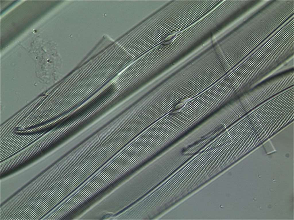

Das folgende Bild soll im Vergleich die Methoden Hellfeld (oben), DIC(K) (Mitte) sowie 'echtes DIC' (unten) gegenüberstellen.
Gezeigt ist ein Legepräparat von Pleurosigma formosum, aufgenommen mit einem Plan 40/0,65. Im Hellfeld sind die Feinstrukturen nicht sehr gut aufgelöst, mit den beiden anderen Verfahren ist eine kontrastreichere Darstellung möglich:
(wenn ich aber ganz ehrlich sein soll: Ich würde für dieses Objekt lieber eine Ölimmersion und 'echtes DIC' nehmen und auch ein bisschen Stacking betreiben, für das Beispiel war ich aber zu faul dazu   ;D ;D ;D )

Lieber Bernd,
Zitatwenn ich ganz ehrlich sein soll: Wenn ich mir deinen DIC(K) nach -JS- so anschaue, stimme ich dir zu
Ist ja guuut...
Ich werde mich ganz zweifellos mehr anzustrengen haben  >:( 8)

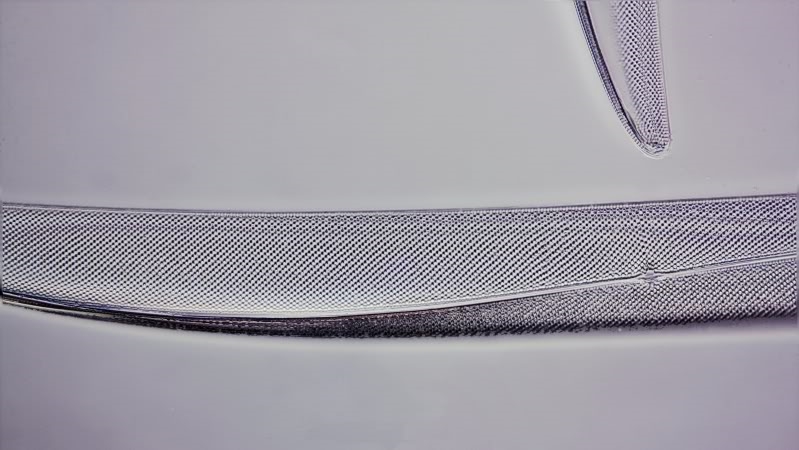

Besser? Oder vielleicht doch ein bisschen Stacking?

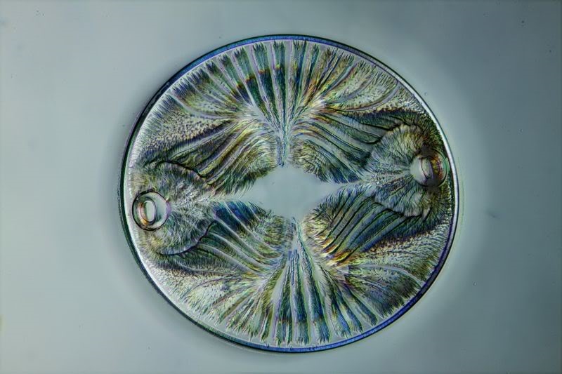

In Bunt geht's auch, aber das ist nun keine Pl. formosum, sondern eine Auliscus oamaruensis, Stack aus 30 Aufnahmen:
Ich hoffe, der Herr seien nun mit den Anwendungsbeispielen für DIC(K) zufrieden?  ;D ;D

Lothar Gutjahr
Wow Bernd,
woher bekommt man so riesige Kieselalgen ? Spaß bei Seite , das fetzt. Das muß eigentlich die ehrgeizige Zielsetzung für den Neuaufbau meiner Leitz / Gu - Stackingvorrichtung sein. :)
