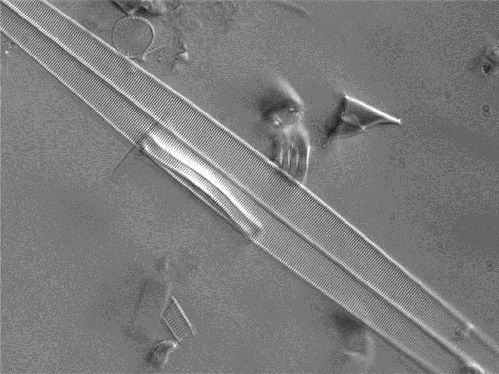

Hier als Vergleich zwei Aufnahmen des selben Motivs:
Bild 1 : Normales Hellfeld, Stapel aus 21 Einzelfotos mit Plan-Apo 40, offene Aperturblende.
Schieflichtaufnahme mit Spitzblende, Stapel aus 17 Einzelbildern mit Plan-Apo 40

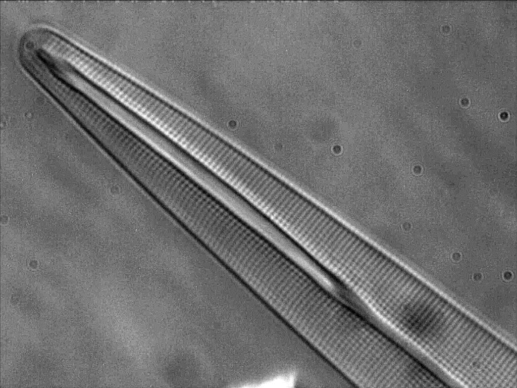

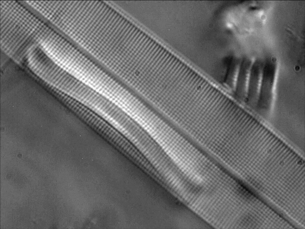

Nun noch ein paar weitere Aufnahmen, die so entstanden sind:
Allesamt Schieflichtaufnahmen mit Spitzblende, Stapel aus mehreren Einzelbildern mit Plan-Apo 40 und offener Aperturblende.

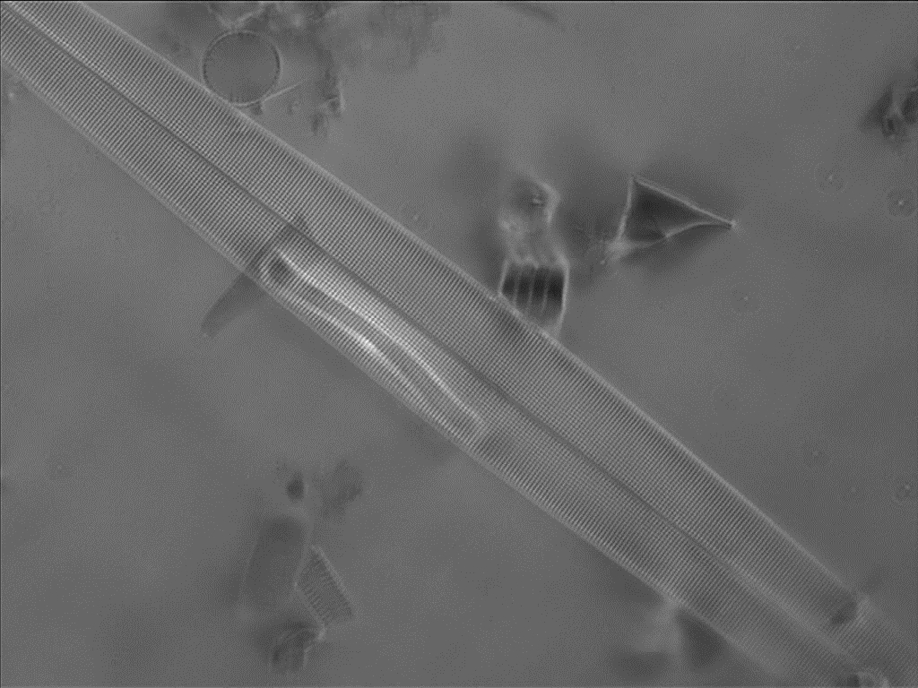

Zum Abschluss eine echte DIK-Aufnahme mit dem (alten) Nomarski-DIK am Standard 16
