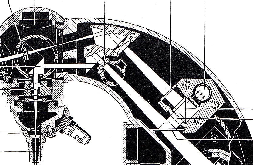

ich war mir über meine etwas provokative Frage schon bewußt. Ganz klar, dass es zur Zeit von Michel so um 1962 ein Meisterwerk war. Ich habe die Prismen, Spiegel und Linsen für den Fotostrahlengang noch garnicht gezählt  ???
Es gibt im Michel eine wunderschöne Zeichnung des verschlungenen Strahlengangs. Vermutlich übertrifft nur noch der AXIOMAT die Strahlenverschlingung  ;D
Und all diese Bauteile sind heute ungenutzt oder soll ich wertlos schreiben?
Sicher versteht ein echter Sammler und Zeissianer meine Zeilen nicht und möchte mir lieber ans Schienbein treten  ;D aber man braucht leider viel Platz auf seinem Arbeitstisch. Das Gegenstück zum Reise-Junior mit kleinem Fuß !
P.S. falls die Zeichnung nicht bekannt ist kann ich eine Kopie machen.
Ist doch schon seit 10 Jahren im WWW:
http://www.klaus-henkel.de/phomischn.html
