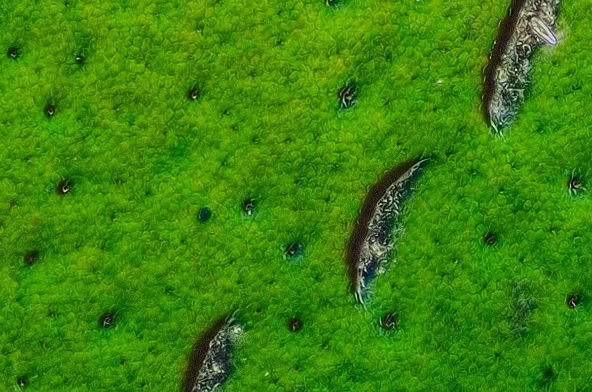

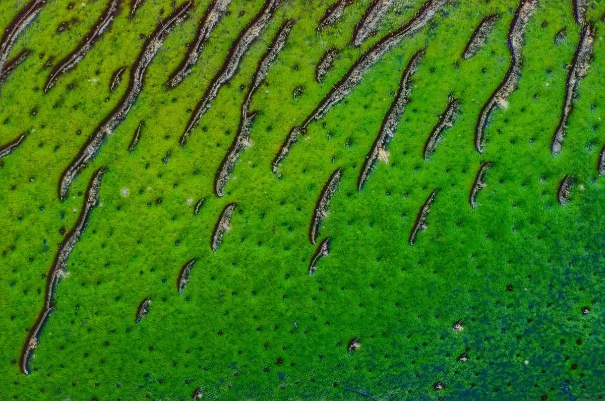

Wertes Forum,
in dem Thread DICK VI hat Stefan (purkinje) durch seine ersten Versuche mich auf die Idee gebracht durch sein Foto "DICK meets Heine" diese Kontrastmethode mit Zentralblenden zu kombinieren, die je nach Durchmesser ein Dunkelfeld, Grenzdunkelfeld oder eine ringförmige Beleuchtung ergeben.
Da ich selbst keinen Heine-Kondensor habe, folgt eine Bildreihe mit einer festen Zentralblende:
10er Objektiv, Apertur 0,30, Dunkelfeld
25er Objektiv, Apertur 0,63, Grenzdunkelfeld
40er Objektiv, Apertur 0,75, RFB
63er Objektiv, Apertur 0,9, RFB
...und nach der "vornehm-privaten-Methode" noch ein Pediastrum aus dem Gartenteich...

Hallo Bernd,
1,2,3,4,5,6, ich melde mich wieder wenn ich die Löcher in der Diatomee abgezählt habe.  ;D ;D
Zeigst du uns in einem Jahr mit DICK C dann was in den Löchern drinnen ist ?
Spaß bei Seite, jetzt ist dein DICK richtig Fett, gefällt mir sehr gut.
Geht das Dunkelfeld auch noch bei höheren Vergrößerungen, oder wird es dann schon mit der Beleuchtung zu eng ?

Hallo Johannes,
vielen Dank! Ob Dunkelfeld geht oder nicht hängt weniger mit dem Konrast zusammen, sondern damit, wie hoch die Apertur des Kondensors ist. Da ich den 0,9er Trockenkondensor verwende, ist damit gerade soeben noch ein Dunkelfeld für das 40er mit der Apertur 0,65 hinzubekommen. Bei Objektiven mit höherer Apertur ist dann allenfalls noch ein Grenzdunkelfeld zu holen. Ist aber auch ganz nett. Ansonnsten ist dann eben ein Kondensor mit höherer Apertur zu verwenden und eben zu immergieren.
