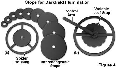

Hallo Alfred,
es gab solche Blenden, die aber, da sie mit einer Iris nichts zu tun haben, so nicht genannt werden. Natürlich hängt die Blende nicht frei im Raum, sondern ist mit dünnen Stegen auf einem Rahmen fixiert und außerdem ist auch noch der Stellhebel dran, der das Gsichtsfeld etwas einschränkt. Diese Geräte gibt es gelegentlich als variable Dunkelfeld-Zentralblenden von englischen Anbietern.
Gruß, Thomas
Stefan_O
Hallo Zusammen,
bei Olympus ist unten eine variable Blende abgebildet:
http://www.olympusmicro.com/primer/techniques/darkfield.html
Quelle: siehe ersten Link.
