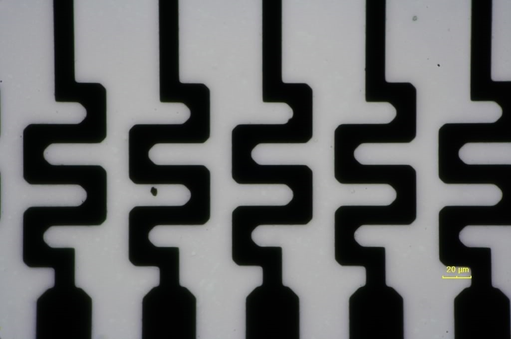

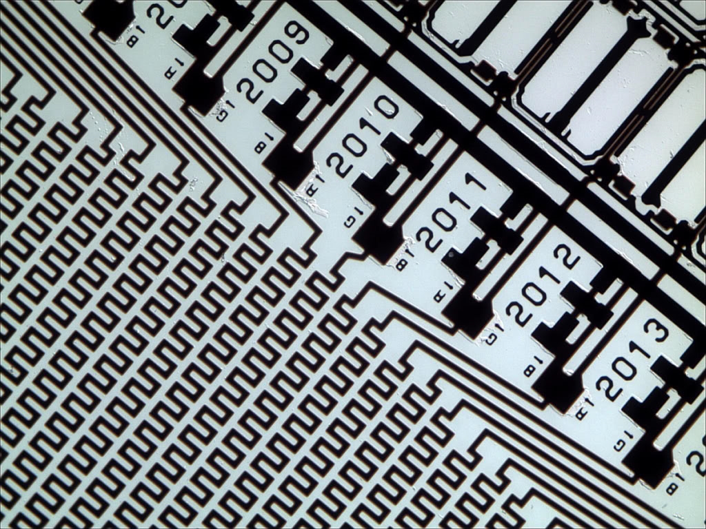

wenn man es schafft, das Scheiben-Sandwich von einem defekten Monitor zu trennen, hat man zwei Spezalgläser und eine Pol-Folie. Auf der einen Scheibe befindet sich eine gedruckte Schaltung:
Ein Kalender... :D

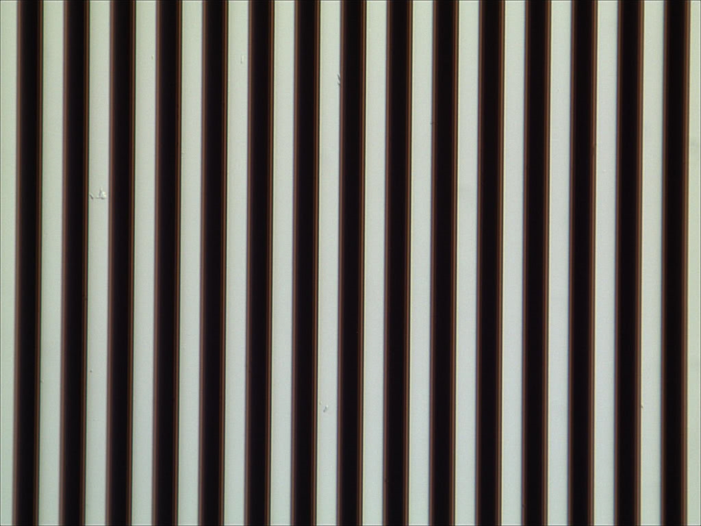

Leiterbahnen im Abstand von etwa 40µm

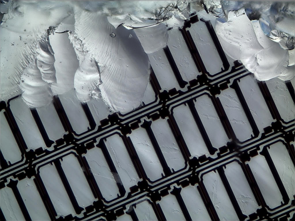

Muschelbruch am Glasrand, gestackt.
Das größte Problem bei der Scheibentrennung ist das Auflösen des Klebstoffes.

der Kleber muss sich nicht unbedingt lösen lassen, aber innen gibt es nur Glaskugeln als Abstandshalter und der Kleber ist ganz außen: mit einem Bruch in der Mitte ließen sich die Platten bei mir leicht trennen.

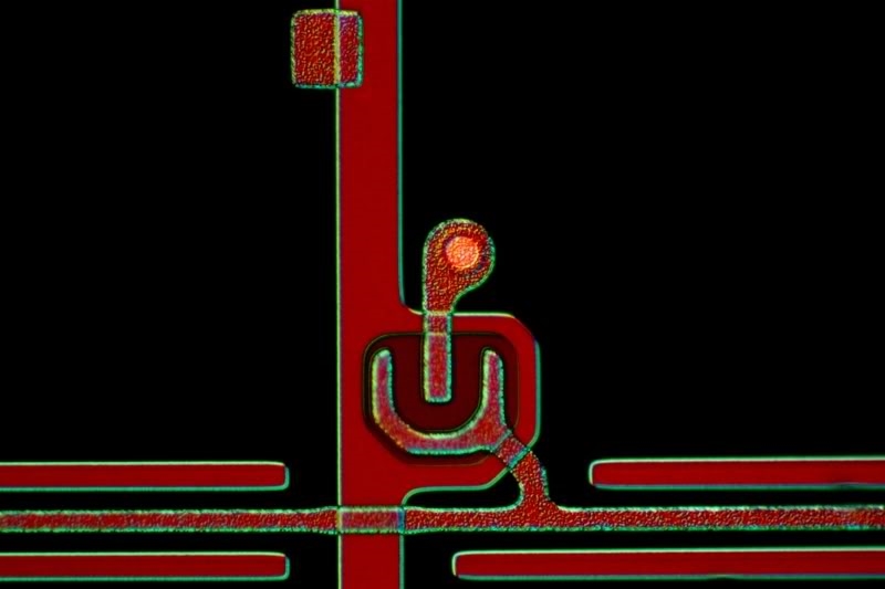

Sehr lohnend ist auch der Flüssigkristall selbst und die übrigen Schichten/Folien im Paket. Anbei noch ein Transistor, der die Aufladung des Kondensators aus transparenten Leitern (ITO) steuert:
Kiloph
Hallo Kiloph,
ZitatAnbei noch ein Transistor, der die Aufladung des Kondensators aus transparenten Leitern (ITO) steuert:
auch nicht schlecht!  8)
Die Pol-Folie hat gute Auslöschungseigenschaften, aber mit den Kleberresten dran.. :-\ Die Glasplatten haben übrigens etwa die Stärke der Deckgläser und sind entprechend sehr bruchempfindlich.

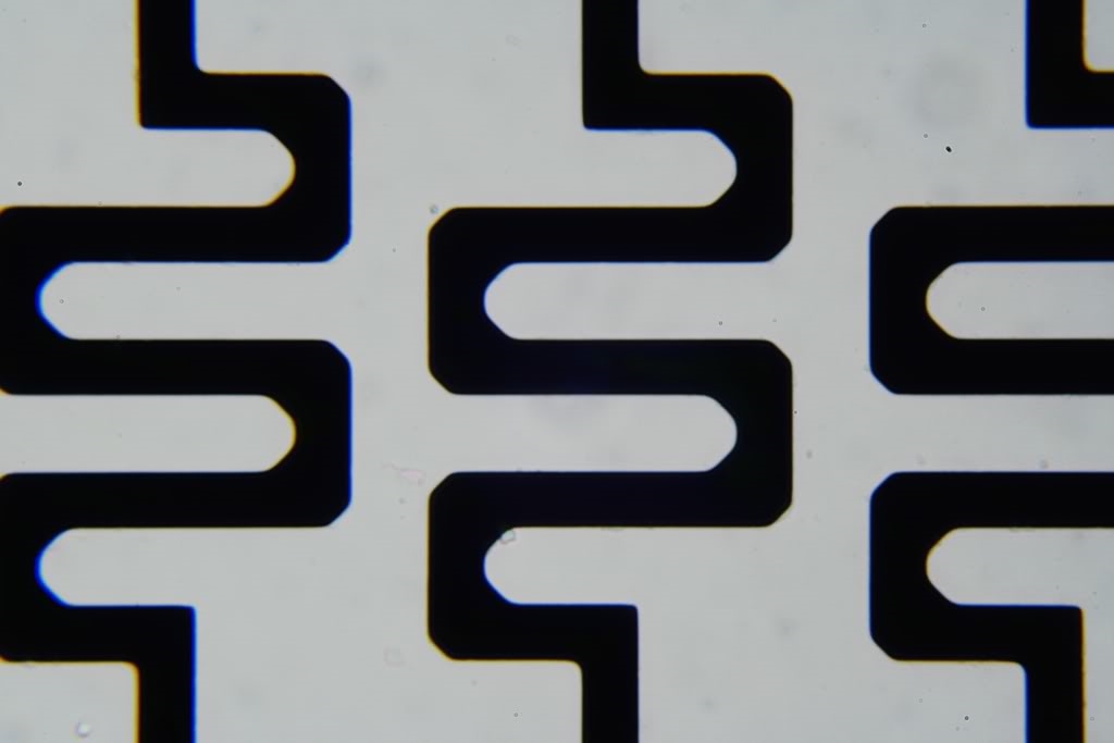

ein Bekannter, hat netterweise, einen defekten Monitor für mich zur Verfügung gestellt, sodass ich ebenfalls in den Genuss einer "Testplatte zum Nulltarif" kam.
Natürlich musste sie auch gleich getestet werden.
Germany vs. China:
Mikroskop: Standard 16, Objektiv: ZeissPlan 40x, Okular: Kpl 8x, Relaioptik: Tessar=45mm/F:2.8, Kamera: Canon EOS 1000D
Mikroskop: BTC 105T, Objektiv: Achromat 40x, Okular: WF10x/18, Relaioptik: Minolta 1:1,7/50mm, Kamera: Canon EOS 1000D
And the winner is....
