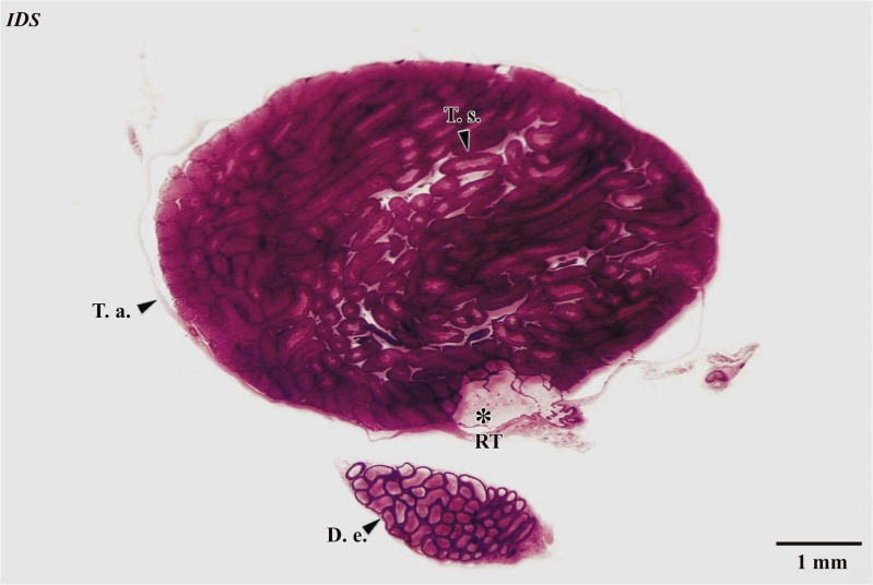

In Abbildung 1 wird eine Übersichtsaufnahme des Hodens (Testis) der Maus gezeigt. Bei dem Hoden handelt es sich um einen bohnenförmigen Körper, der von einer bindegewebigen Kapsel, der Tunica albuginea, umgeben wird. Im vitalen Zustand herrscht im Hoden ein Überdruck, der für die Spermiogenese essentiell ist. Durch die Präparation des Hodens (Fixierung und Entwässerung) ist der Druck genommen und die Tunica albuginea hat sich an vielen Stellen von der Oberfläche des geschrumpften Hodenparenchyms abgelöst. Das Parenchym besteht aus gewundenen/geknäulten Hodenkanälchen, den Tubuli seminiferi convoluti, die im Schnitt quer oder längs getroffen wurden. Bei den hellen Anteilen im Hodenparenchym handelt es sich entweder um interstitielle Räume oder um das Lumen der Hodenkanälchen. Am unteren Rand des Hodens ist eine Struktur zu erkennen, bei der es sich um das Rete Testis handelt. Im Rete Testis werden die reifen Spermatozoen zwischengespeichert und über die Ductuli efferentes (hier nicht dargestellt) zum Nebenhoden geleitet. Ein Anschnitt des Nebenhodens (Epididymis) ist am unteren Bildrand zu erkennen. Der hier gezeigte Maushoden besitzt nach der Fixierung und Entwässerung eine Breite von 6,8 mm und eine Höhe von 4,5 mm.
Abb. 1:  Übersichtsaufnahme des Hoden und einem Teil des Nebenhodens der Maus (Mus musculus)
