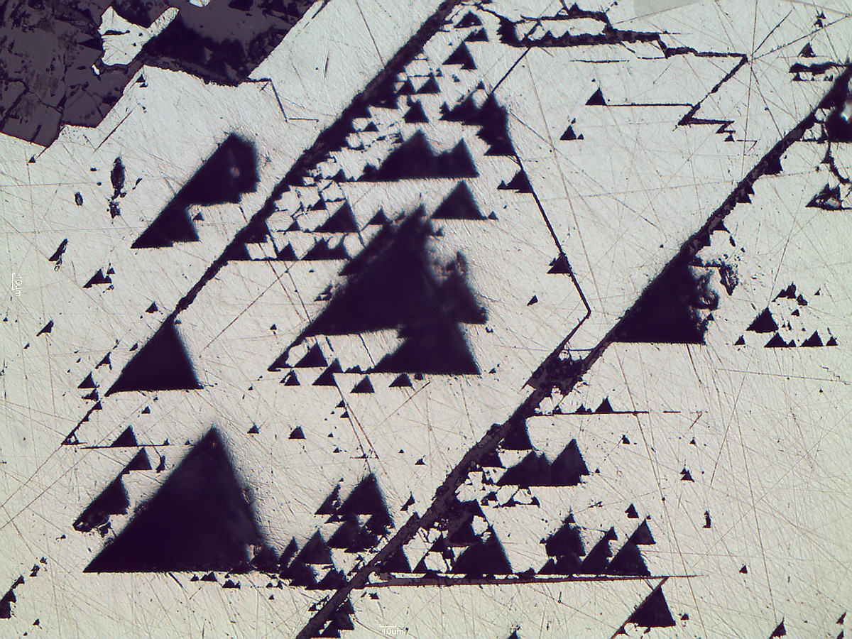

Bleiglanz (Galenit) Grube Alte Silberwiese, Oberlahr, WW.
Man erkennt auf diesem Bild sehr eindrucksvoll die manchmal auftretenden dreieckigen Schleifausbrüche deren Form in der Galenit-Kristallstruktur bedingt sind.

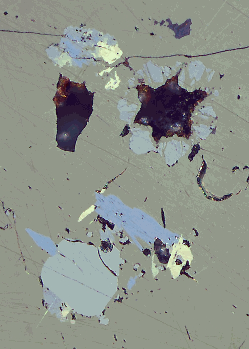

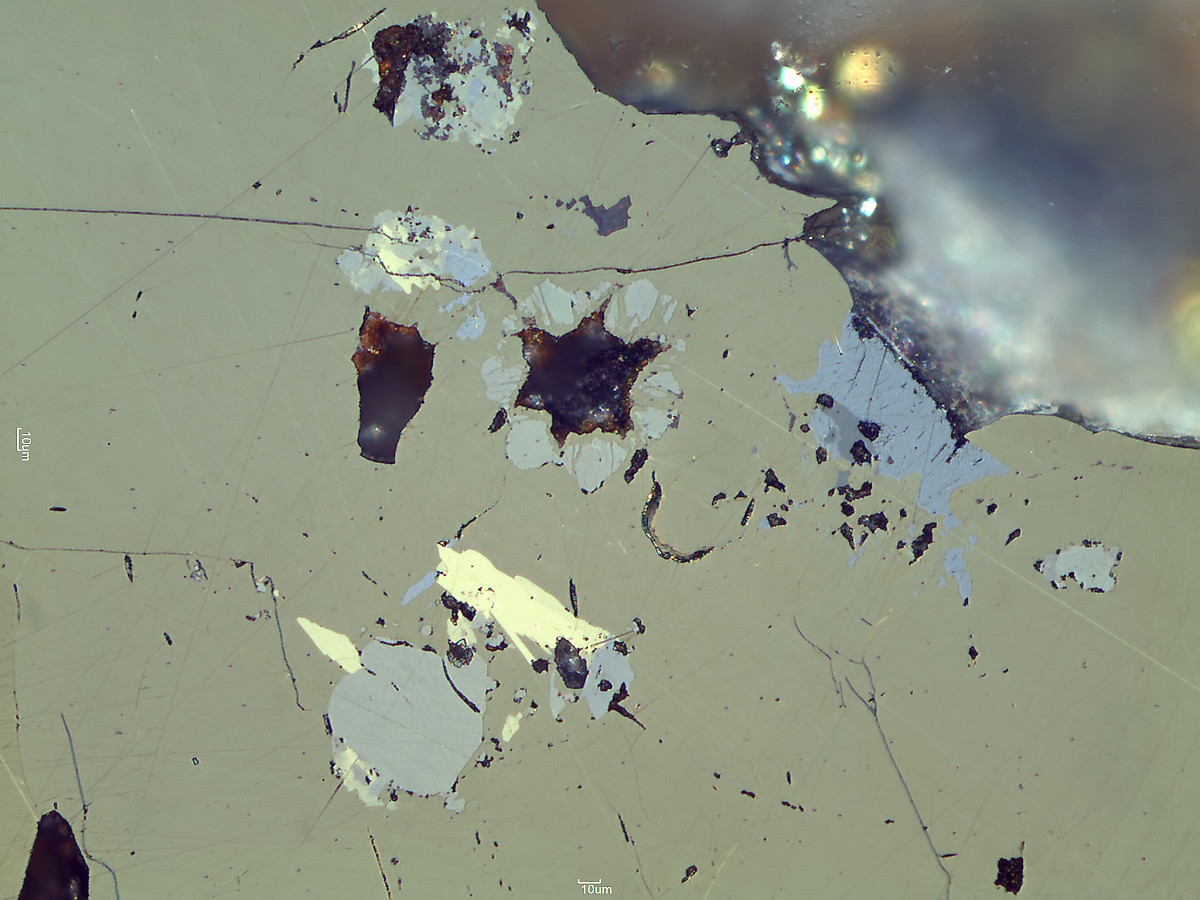

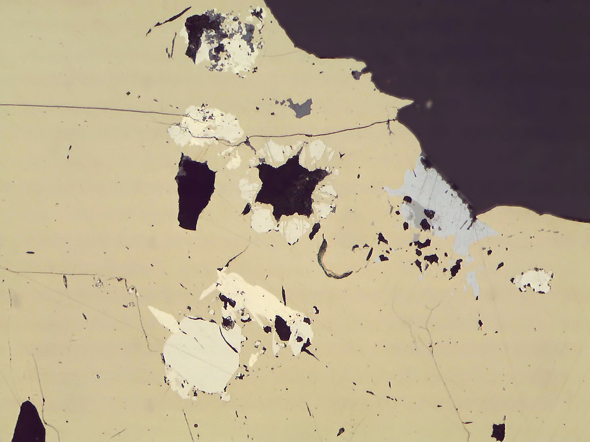

Kupferkies mit eingesprengten Millerit (NiS)-Funken. Grube Peterszeche, Burbach, Halde am Leoschacht.
Bild 1: POL //, Bild 2: POL + und 5 Grad dejustiert, Bild 3: Animation aus POL // +/- 5 Grad dejustiert
Während der Kupferkies und das Pyritkorn unten im Bild bei +/- Wechsel von 5 Grad aus der Kreuzstellung der Polarisatoren die Farbe kaum ändern, zeigt der anisotrope Millerit einen schönen Farbwechsel von blau nach gelb.

Hallo Holger,
bist Du sicher, dass Du im zweiten Bild Kupferkies als Matrix hast? Unter Nic + (oder CPL für die jüngeren) sollten doch recht starke Anisotropie-Effekte auftreten? Sieht mir gar nicht danach aus.
Gruss,
Stefan
Holger Adelmann
#21
Hallo Stefan,
ja das ist Kupferkies, da bin ich mir eigentlich sicher.
Lt. Webmineral Database passt auch die hier beobachtete nur ganz schwache Anisotropie: http://webmineral.com/data/Chalcopyrite.shtml#.UFSWqrJs58E.
Die wird nur gering stärker wenn man die Nic weiter kreuzt.
Stefan_O
Hmm, schau dir mal Foto C im Link unten an. Das Foto ist ein bisschen dunkel, zeigt aber die Farben gut, die ich für Chalcopyrit erwarten würde (Braun->Blau).
http://books.google.ch/books?id=DgwVj47DSWAC&lpg=PP1&hl=de&pg=PA191#v=onepage&q&f=false
Gruss,
Stefan
Holger Adelmann
#23
Lieber Stefan,
bei stärker gekreuzten Polarisatoren sieht man die von Dir beschriebenen Farben schon , allerdings immer noch schwach. Wahrscheinlich hängt das Farbspiel der Anisotropie auch von der Orientierung des Kupferkieses zu den Polarisatoren ab, ich werde den Schliff mal auf dem Tisch drehen, ich habe das Foto ja mit fest auf dem Tisch orientiertem Schliff gemacht.
Der von Dir hier http://www.mikroskopie-forum.de/index.php?topic=12261.0 gezeigte Kupferkies von dem Grubenfeld Gläser zeigt allerdings auch nur ein geringes Anisotropie-Farbspiel, ausserdem hast Du viel stärker gekreuzt.
Deutlicher ist das braun-blaue Anisotropiespiel wohl bei strenger orientierten Kupferkieskristallen - wie z.B. bei Kupferkieszwillingslamellen, wie sie im Pracejus auf S. 190 (Abb. C) zu sehen sind - aber wie gesagt, dort sind die Moleküle in den Zwillingslamellen wohl strenger orientiert ... das wäre meine Erklärung, aber wie gesagt, ich lerne ja noch  ;)

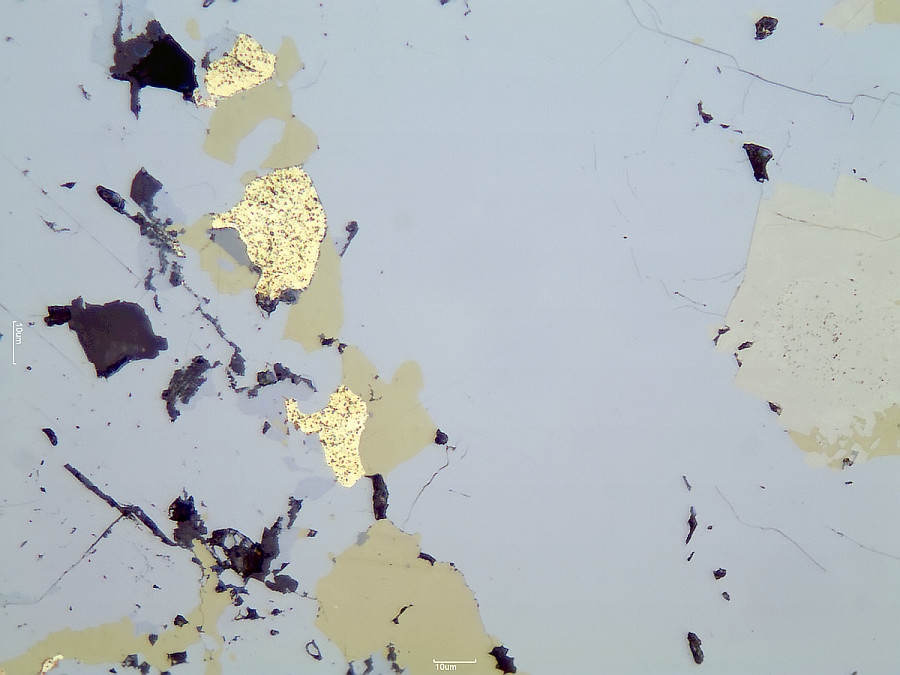

... weiter geht's. Heute mit einem Glücksfund  :)
Bei der Durchsicht eines Anschliffes einer Probe mit Ullmannit (ein Nickel-Antimon-Sulfid), die ich auf der Halde des Fuchser Stollens der Grube Brüderbund fand, entdeckte ich gestern Abend
Mikro-Nuggets aus Gold !
Gold ist im Rheinischen Schiefergebirge zwar weit verbreitet aber extrem selten zu finden.
Umsomehr war ich natürlich über diesen Fund erfreut.
Aus dem Internet und der mir vorliegenden Literatur ist mir keine Aufnahme eines goldhaltigen Erzanschliffes vom Rheinischen Schiefergebirge bekannt.
Das blaugraue Mineral ist Ullmannit, das stumpfgelbe ist Kupferkies und das grau-cremefarbene rechts am Rand ist nickelreicher Pyrit (Bravoit).
Am mittleren Goldkorn ist links noch etwas graues Fahlerz angelagert.
Aber das Gold überstrahlt mit seiner hohen Reflektivität alle anderen Minerale, die daneben richtig stumpf wirken.
Der Fund gehört zur Paragenese 2 meines (wachsenden) Artikels auf der MKB Seite: http://www.mikroskopie-bonn.de/bibliothek/geologie/77.html#a1771
