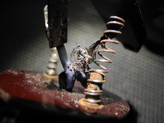

#10
Hallo Safari,
wenn ich da einfach per Steckerwechsel (hätt´ ich aber ohnehin nicht einfach so gemacht) 230V angelegt hätte, dann hätte es wohl ohnehin erstmal ordentlich geknallt:
Ich hab´ die Lampenfassung nur mal vorsichtig auseinandergebaut. Die eine Ader war wirklich so aufgedröselt und völlig unisoliert an der Feder angelegen (die wiederum Kontakt mit dem Gehäuse hatte. Kein Wunder, dass die arme Birne nur so vor sich hingefunzelt hat, obwohl der Trafo fast voll aufgedreht war.
Auf jeden Fall danke für die Warnung!

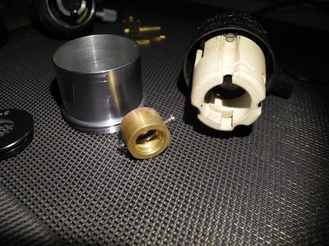

Es sollte doch ein leichtes sein einen LED-Kühlkörper mit 19mm anstelle der Messingfassung (mit dem E14-Gewinde) einzusetzen. Dann bleibt die Zentrierung erhalten. Der Bastelaufwand ist mehr als gering. Zwei Gewinde in den Kühlkörper für die Schrauben, die ihn in der Porzellanfassung halten und fertig.
So werde ich das mal versuchen.
Euch allen vielen Dank für die Hinweise, Aufklärungen, Erklärungen und Warnungen.
