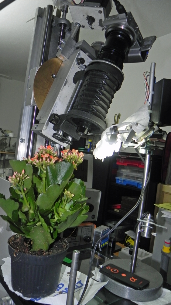

Sage ich doch schon lange, ein Mikroskop muß sich auch an das Umfeld anpassen können. Was habe ich an Halterungen gebastelt und über zu wenig Platz unter dem Objektiv gejammert, bis endlich der entscheidende Einschnitt in dieser Infrastruktur kam. Ein Blumentopf sollte das mindeste sein, was auf so einem x-y Tisch verfahrbar sein sollte. Und das senkrecht stellen von Blüten entfällt durch die Schwenkbarkeit des TUBUS.
Abbildung aus p.22 "Edelweiß"
Ja und so ein Leuchtenstativ passt auch noch auf den Tisch. Zwecks  Verdopplung des Arbeitsabstandes arbeitet das 40 mm Luminar hier mit dem Pola1 Adapter.
Jetzt muß nur noch eine Wandkonsole her um die Erschütterungen vom Tisch und Boden fernzuhalten. Ab 500 x facher Vergrößerung sieht man sogar Plattenzugriffe vom Rechner auf dem großen Wandbildschirm. ( 32" )
Gruß Lothar
