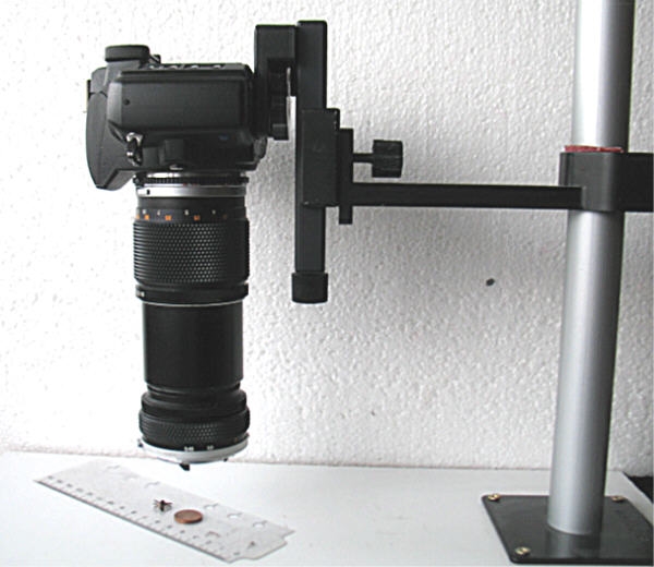

Allgemeiner Ansatz: Ein Objektiv 1 der Brennweite f1 direkt an der Kamera, vor diesem ein Objektiv 2 der Brennweite f2 in Retro-Stellung adaptiert; i. A. beide auf Unendlich fokussiert. (Bei "Mikro" i. A. mit f1 größer als f2)

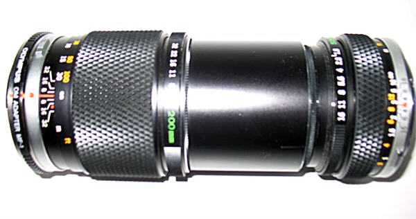

Beispiel im Bild: Olympus E-420 mit altem Olympus-OM-Tele 5/200mm (angeschlossen mit zugehörigem OM-Adapter); davor in Retro-Stellung das OM 1,8/50mm (beide haben 49mm-Filtergewinde und lassen sich mittels eines zweiseitigen 49mm-Gewinderinges problemlos aneinander schrauben).
 links 5/200mm , rechts 1,8/50mm in Retro-Stellung
Die Anordnung entspricht einem Mikroskop mit Unendlich-Optik: Objektebene ist die vordere Brennebene (im oberen Bild unten) des in Retro-Stellung befindlichen Objektivs 2. Dieses wirkt also wie ein Unendlich-Objektiv als Lupe der Vergrößerung V = 250mm/f2 und bildet das Objekt nach Unendlich ab. Das hintere Objektiv 1 wirkt als Tubus-Linse und verlegt das Bild von Unendlich in seine hintere Brennebene und damit in die Bildebene der Kamera, wo sich auch der Sensor-Chip befindet. Beide Objektive werden damit in der für sie korrektionsmäßig günstigsten Konfiguration verwendet und sind chromatisch voll korrigiert, so dass hier auch keine CVD-Probleme auftreten.
Der Abbildungsmaßstab im Bild beträgt damit M = f1 / f2 ; im genannten Beispiel also 4 : 1 .
Zur praktischen Durchführung: Die genauere Scharfstellung des Bildes ließ sich sehr gut mittels des Fokussier-Ringes des Objektivs 1 (an der Kamera) tätigen.

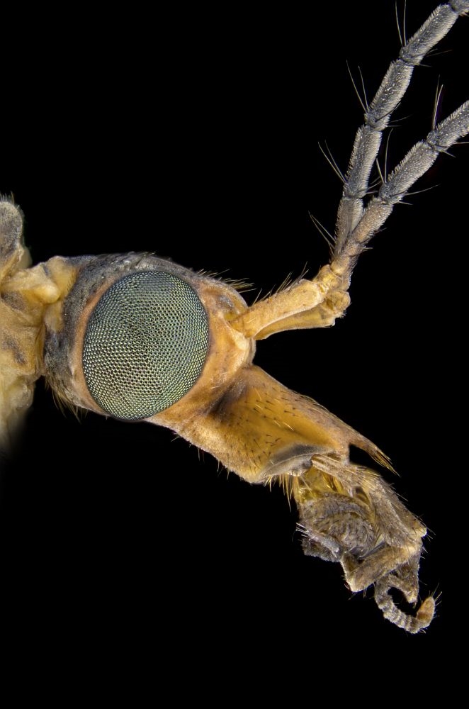

Hallo
Die Bilder sind wie gewohnt gestackt.
An der Kamera (Nikon D7000) 50mm Balgen, das AF MIKRO NIKKOR 105mm, 1:2.8D, darauf in retro das alte NIKKOR 24mm 1:2.8.
Abbildungsmassstab 7:1, Stack aus 134 Bilder.
Der Kontrast der Kombination ist etwas hart und die Auflösung ist geringer wie bei einem Luminar 25.
Für jemand, der kein Lupenobjektiv besitzt eine akzeptable Leistung dieser Kombination.

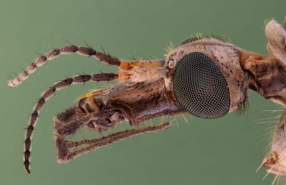

Zum Vergleich zeige ich noch ein Bild mit dem ZEISS Luminar 25mm.
