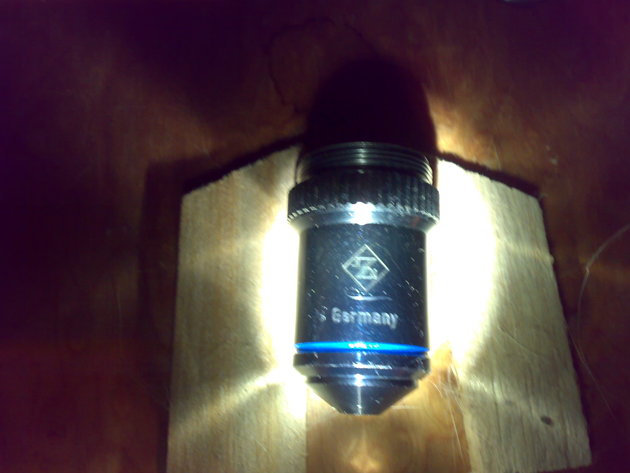

Hallo siporax,
ist das 20er, das Du da hast, wirklich ein Zeiss ? Irgendwie kenne ich kein Objektivdesign bei Zeiss in dieser Art.
siporax
#48
Steht mal Germany drauf
und ein Sympol Rechteck in der mitte ein Z
Habe mal ein Bild gemacht.leider etwas unscharf.

Hallo Rainer,
nach diesem Logo auf dem Objektiv hatt er ja schon eines von Zanger und nicht von Zeiss...
