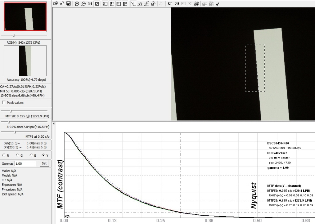

Die MTF-Messungen erfolgten mit dem Programm Quick-MTF. Dazu wurde eine Hell-Dunkel- Kante des Testtargets mit einer Neigung von ca. 5° fotografiert und ein Bereich des Kantenbildes zur Auswertung ausgewählt. Das Programm zeigt dann den Kontrast in Abhängigkeit von der Auflösung an. Die  x-Achse ist in Linienpaare/Pixel skaliert, z.B. bedeutet 0,5 L/P:  1 Linienpaar / 2 Pixel (Nyquist-Frequenz).Es wurden immer mehrere Bilder mit unterschiedlichen Fokussierungen (Verstellung der Tischhöhe) gemacht und mit dem Programm das Bild mit der  kleinsten chrom. Aberration ermittelt und ausgewertet.
Bild 3 zeigt die Ergebnisse mit einem 50mm Makroobjektiv retro an einem Balgen beim ABM 4:1
Die mit QuickMTF ermittelten Werte liegen bei kleiner Ortsfrequenz  über denen mit dem Strichgitter gemessenen.
