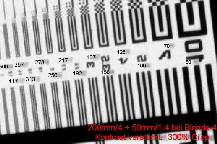

Natürlich kann ich auch auf meinen Bildern erkennen, dass Muster mit mehr als 250 Lp/mm existieren, wie dieser auf 300% vergrößerte Ausschnitt zeigt.
Für mich liegt aber die praktische Grenze der Auflösung meiner Kamera-Objektiv-Kombination-Kombination beim Betrachten dieses Bildes eher bei ca. 200 Lp/mm!

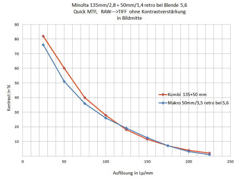

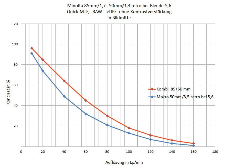

3 weitere Kombinationen habe ich noch untersucht. Eine 50mm-50mm Kombination liefert nur in Bildmitte gute Ergebnisse. Deutlich besser (APS-C!) sieht es bei den anderen Kombinationen aus:
