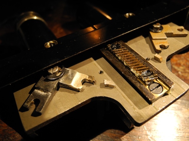

Der Kreuztisch meines "neuen" Ortholux wurde mit irgendeinem weißen Zeug geschmiert und zwar reichlich. Es hat die Konsistenz von Niveacreme (o.ä). Riechen tuts aber nicht.
Ganz toll ist, dass das Zeug anscheinend auch eintrocknet. Manche Schrauben wurden anscheinend auch damit "gefettet". Sie sitzen schön fest und das weiße Zeug bröselt aus den Gewindegängen wenn man sie herausgedreht hat. Suuuuuuper.
Tja und dann hätte ich da noch ein kleines Problemchen (weil ich ja noch nicht soooo lange in Sachen Mikroskop unterwegs bin und mir deshalb die umfangreiche Bastelkiste fehlt...)
Die beiden Schrauben, die den Zahnstange für die Y-Führung halten sind ziemlich verhunagelt (s. Bild 2). Gibt es vielleicht eine geheimnisvolle Quelle wo man so was herbekommt?
(Das Bild habe ich gemacht, nachdem ich schon ca. 10 Taschentücher mit dem weißen Zeug eingesaut hatte.)
Und hier die armen Schrauben

die Schrauben haben eine Gewindelänge von 12mm und einen Gewindedurchmesser von 3,5mm, die Schraubenköpfe haben einen Durchmesser von 7,5 mm. Das Gewindeende ist etwas abgrundet und poliert.
Das ist wohl mechanisch nicht sooooo furchtbar wichtig, aber man kann eines der Gewindeenden bei entsprechender Tischstellung von oben sehen. Optisch also schon leicht relevant.
Ich weiß, das ließe sich improvisieren, doch wenn es irgend geht würde ich schon lieber bei Originalteilen bleiben.
Also würde ich mich sehr freuen, wenn Du so was in Deinem Vorrat findest. Ich freue mich ja auf den Tag, wo ich auf einen Fundus an Schrauben und anderen Sachen zurückgreifen kann.

danke für den Tipp mit den Adressen. Die haben ja echt Auswahl, vor allem inox-schrauben. Allerdings sind z.B. die Köpfe der Schrauben viel dünner als die originalen. Diese Schrauben werden aber recht fest angezogen, weshalb es wohl so dicke Köpfe sind? Auf jeden Fall werde ich erst mal versuchen die originalen Schrauben aufzutreiben.

naja, M 3,5 Schrauben mit 12mm Länge zu bekommen war jetzt gar nicht so schwierig, sind schon bestellt, aber so "schön" wie die alten werden sie nicht sein. Der Kopf dürfte sogar die gleichen Durchmesser aber nicht die gleiche Stärke haben. Da die Schraube jetzt aus Edelstahl ist, wird der Schraubenschlitz wohl so viel aushalten wie der alte. Die Enden zu runden und zu polieren werde ich händisch hinbekommen.
