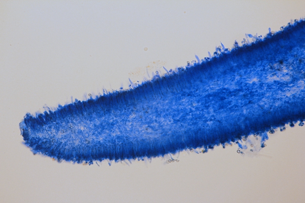

also ich habe schöne Querschnitte durch Lamellen. Paraffineinbettung und gefärbt mit ich glaube Laktophenolblau.

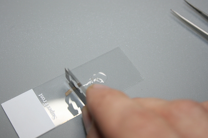

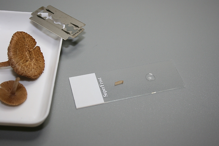

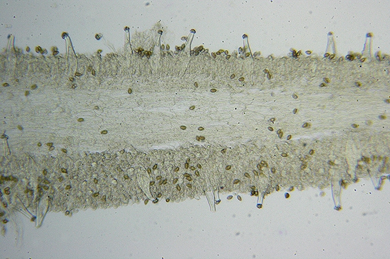

Ich hab mal schnell einen Risspilz aus dem Vorgarten gezerrt, um es zu demonstrieren.
Lamelle und ein Tropfen Wasser auf dem Objektträger platzieren:

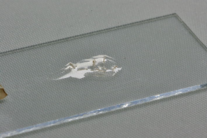

Dann möglichst feine Schnitte von der Lamelle schneiden und im Wassrtropfen abstreifen,
hineinschieben oder -klopfen:

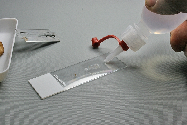

Schnitte abdecken und ggf. am Rand des Deckglases nachwässern:

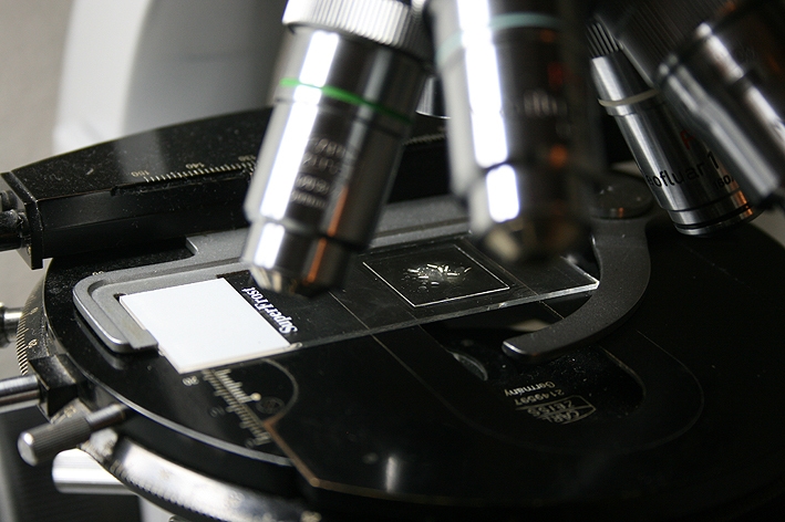

Mit einem Übersichtsobjektiv kann man nun einen geeigneten Schnitt auswählen:
Nicht alle Schnitte sind gut, aber meistens ist ein brauchbarer dabei.
Mit etwas Ruhe und Konzentration geht das auch noch besser.
Stefan

Russula olivacea in Baumwollblau, Einbettung in PEG, geschnitten mit Tischmikrotom, eingedeckt mit Euparal
Aber dies dauert deutlich länger (mehrere Tage) als die Ratschläge mit den Rasierklingen (die wirklich sehr gut funktionieren, wie man in den vorherigen Beiträgen sehen kann!). Und es ist auch eine schöne "Fummelei".
