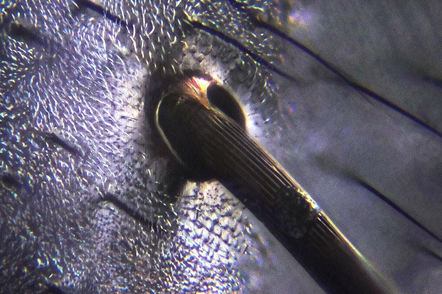

HDD hat gemeint, da könnten winzige Sehnen an den Borsten sein,
denke mal er könnte Recht haben, oder? Können die ihre Haare aufstellen, legen sie sie beim fliegen vielleicht an?
Hätte nicht gedacht, das meine dienstälteste Fliege noch soviel "hergibt"
und diese Rillen........ein Traum  ;D

Liebe Heike,
mit Fliegen kenne ich mich nicht so aus, aber ich denk, es könnte sich auch um Sinneshaare handeln, die auf Luftbewegung reagieren.
Oder vielleicht doch nur "Dreck"?
Jürgen kennt sich mit der Anatomie der Insekten auf alle fälle besser aus als ich - vielleicht meldet er sich noch.

rheinweib
Hallo Jörg,
also Dreck ist es mit absoluter Sicherheit nicht, denn dieses Ding ist an jeder Borstenwurzel.
Mal sehen, ob jemand was weiss.
Heike

Hallo Heike,
Genaue Angaben zu diesen Haaren konnte ich nicht finden.
Die Strukturen an der Basis der Haare sehen aber nach Bildungen der Cuticula aus. Solche assymmetrischen Haargruben (mit einem kleinen Segel an einer Seite) dienen dazu, dem Haar Direktionalitaet als Sinnesorgan zu verleihen. Durch das Segel wird das Haar hauptsaechlich seitlich bewegt und dadurch die Mechanorezeptoren an seiner Basis entsprechend angeregt. Die Haare auf der Oberflaeche des Insekts dienen zum Beispiel der Koordination beim Fliegen.
Insektenhaare sind in der Regel nicht willkuehrlich beweglich (sie haben keine Sehnen und auch keine Muskelansaetze). Waere das moeglich, wuerden wir mehr davon sehen (zB Insekten die wie Igel ihre Stacheln aufstellen koennen). Andererseits ware ich nicht ueberrascht wenn es Ausnahmen gaebe :)
Haare mit aehnlichen assymmetrischen Basen finden ich bei Calliphora auch an anderen Stellen: Quelle:
Structure and kinematics of the prosternal organs and their influence an head position in the blowfly Calliphora erythrocephala Meig.
Preuss, Hengstenberg (1992) J Comp Physiol A 171:483-493
http://www.springerlink.com/content/h3222wj312777t61/
Beste Gruesse,
Jon
Lothar Gutjahr
Hallo Heike,
Kompliment ! Jetzt bist du mir etwas voraus. Diesen Becher in dem das Haar steht kenne ich von manchen Spinnenbeinen her. Damit "hört" die Spinne. ( erspürt geringste Luftschwankungen ) Da ist unten im Becher eine dünne Membran, welche bei der Fliege auch oben sein könnte.? Dann wäre der vermutete Sehnenteil eventuell der Rest einer aufgetrockneten Membran ?
Du müßtest also mal eine lebendige Fliege in Vollnarkose unter das Mikroskop packen. Geht übrigens ganz gut. Habe neulich eine mit reichlich Ethylacetat auf einem Stückchen Zellstoff in einem Plastikdöschen vermeintlich umgebracht und nach weniger als einer Minute entnommen, auf einen Objektträger gelegt und wurde zum Kaffee gerufen. Nach der halbstündigen Pause wurde ich bereits wieder von dem anhänglichen Tierchen angeflogen. Es ist also mehr die Verweilzeit und nicht so sehr die Intensität des Betäubungsmittels, welche zum Ableben führt.
Gruß Lothar

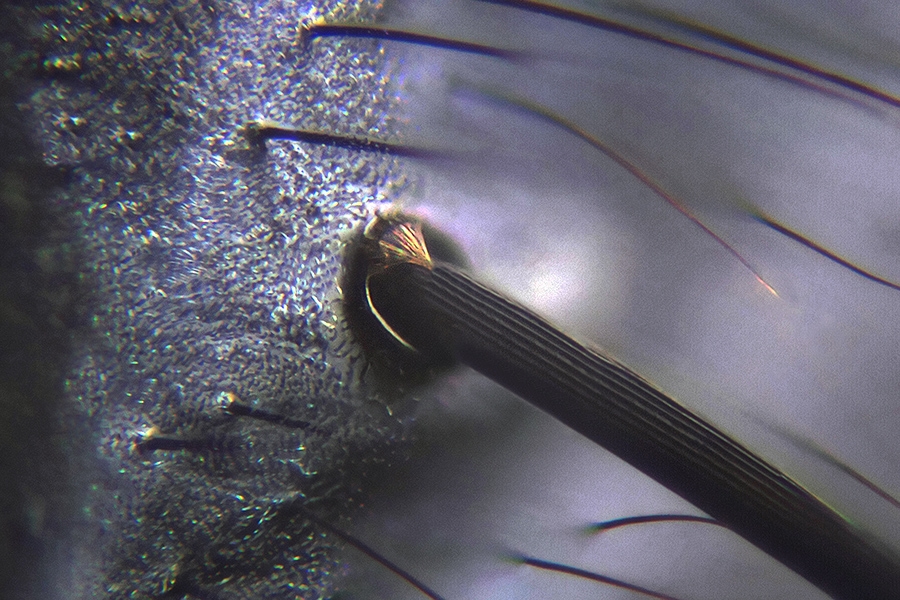

nochn Versuch (bischen Auschnitt), aber nicht wirklich besser.....
is halt recht klein, dat janze Jedöns (war für eine elementare Mikroskopie-Erkenntniss mitten in der Nacht! ;D)
da pappt was auf der Borste......

Lothar Gutjahr
Guten Morgen Heike,
"da pappt was auf der Borste"  Das ist eine Frage des "Blickwinkels". Versuche mal das als angebrochene Stelle mit einer Ausplatzung zu betrachten. Die Wahrscheinlichkeit dürfte höher sein. Man sieht recht oft abgebrochene Tasthaare in der Fliegenlandschaft.

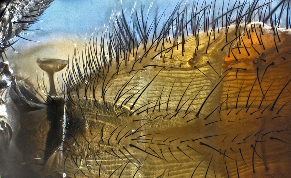

Aber was ganz anderes; schau dir mal den "Kelch" im folgenden Bild an. Den, ob mehrere weiß ich nicht, trägt die im Bereich unter dem Kopf in Richtung Kopfbruststück. Das wäre schön, den mal in der Vergrößerung wie die Borste zu sehen. Ist vermutlich auch ein Sensor.
Das müßte in etwa hinter dem Rüssel/Zunge sein. In der Düne sind auch abgebrochene Haare zu sehen.

Hallo Entomakroskopiker -
der "Kelch" dürfte ein Schwingkölbchen sein, d.h. das reduzierte hintere Flügelpaar der Dipteren = Zweiflügler.
Jürgen H.
Hallo Heike,
Das sind ganz tolle Bilder. Aber: Ist die ,,Sehne" wirklich mit dem Haar verbunden? Wenn ich mir Deine Bilder ansähe, habe ich daran meine Zweifel.
Eine Sehne, die ins Innere des Körpers führt, ist es offenbar ohnehin nicht. Vielmehr ist die ,,Sehne" unmittelbar das Integument des Körpers angeheftet. Wenn also mit dieser ,,Sehne" Zug auf das Haar ausgeübt werden sollte, müsste gleichzeitig auch das Integument mit bewegt werden. Dies erscheint doch sehr unwahrscheinlich.
Offensichtlich handelt es sich um ein mechanosorisches Haar. Es reagiert also auf Berührungsreiz. Ein durch Muskulatur gesteuertes Haar hätte meines Erachtens keinerlei Funktion.
Bei meiner histologischen Schnitten habe ich auch noch nie Muskulatur an einem Haaransatz gesehen. Sensorische Haare befinden sich allerdings über den gesamten Körper des Insekt verstreut.
Bei den Antennen wird allerdings der gesamte darauf befindliche sensorische Apparat in Stellung gebracht. Die Antennen sind ja, wie wir aus der Beobachtung der Natur wissen, sehr beweglich und vom Insekt in bestimmte Richtungen steuerbar.

Herne
ist der "Kelch" in Lothars Aufnahme nicht der etwas eingeschrumpfte Rest eines Schwingkölbchens?
m.f.G.
Herbert

rheinweib
Moin zusammen,
Zitat von: Jürgen H. in Oktober 29, 2012, 09:42:46 VORMITTAG
Ist die „Sehne“ wirklich mit dem Haar verbunden? Wenn ich mir Deine Bilder ansähe, habe ich daran meine Zweifel.
Die Zweifel hab ich auch, es sieht eigentlich nicht so aus, als wenn da eine feste Verbindung wäre.
Nach dem "Kelch" hatte ich auch irgendwann mal gefragt, das ist wohl ein Schwingkölbchen, ehemals Flügel (oder?)

Lothar Gutjahr
Hallo Rolf,
in diesem Falle oder anders ausgedrückt, bei dieser Fliege sitzt das Schwingkölbchen deutlich weiter hinten und würde bei dem Maßstab das Bild ausfüllen. Bei der Aufnahme befinden wir uns am Rand des Mundes, wenn man das da so nennen kann. Also hinter der Zunge/Rüssel.
Die "Düne" ist vermutlich Teil des Trichters vom "Mundwerk"
