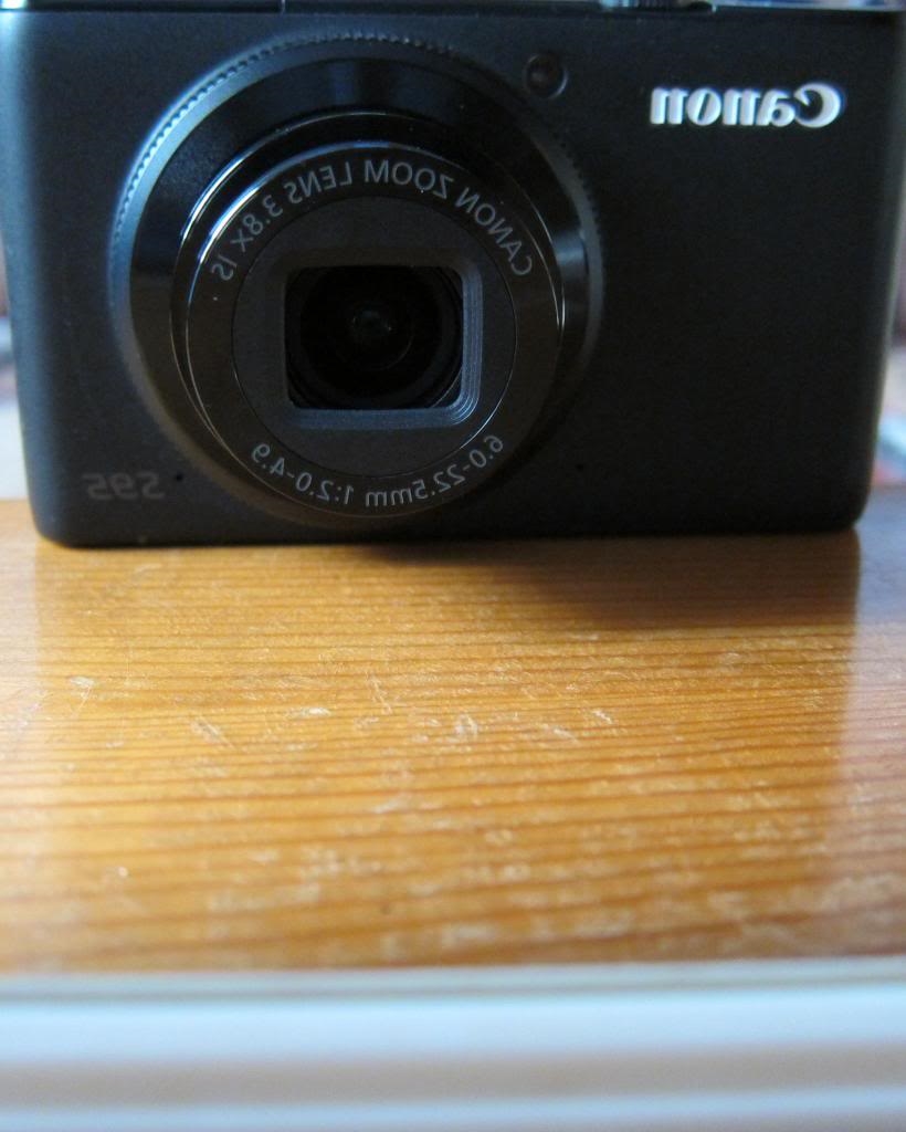

Deepy
Spieglein, Spieglein ... von der Wand ins Fotolabor ;D.
Hier ist das gute Stück "ungestackt und spiegelverkehrt" :o
Karl
Hallo Karl,
Ich denke, da ist nur die Frage, ob bei der Kamera das Objektiv tatsächlich nach vorne ausfährt, oder ob das im Inneren passiert. Letzteres wäre meiner Erfahrung nach tauglich, aber wenn das Objektiv wirklich nach außen ausfährt, wird es zumindest kompliziert in der Handhabung.

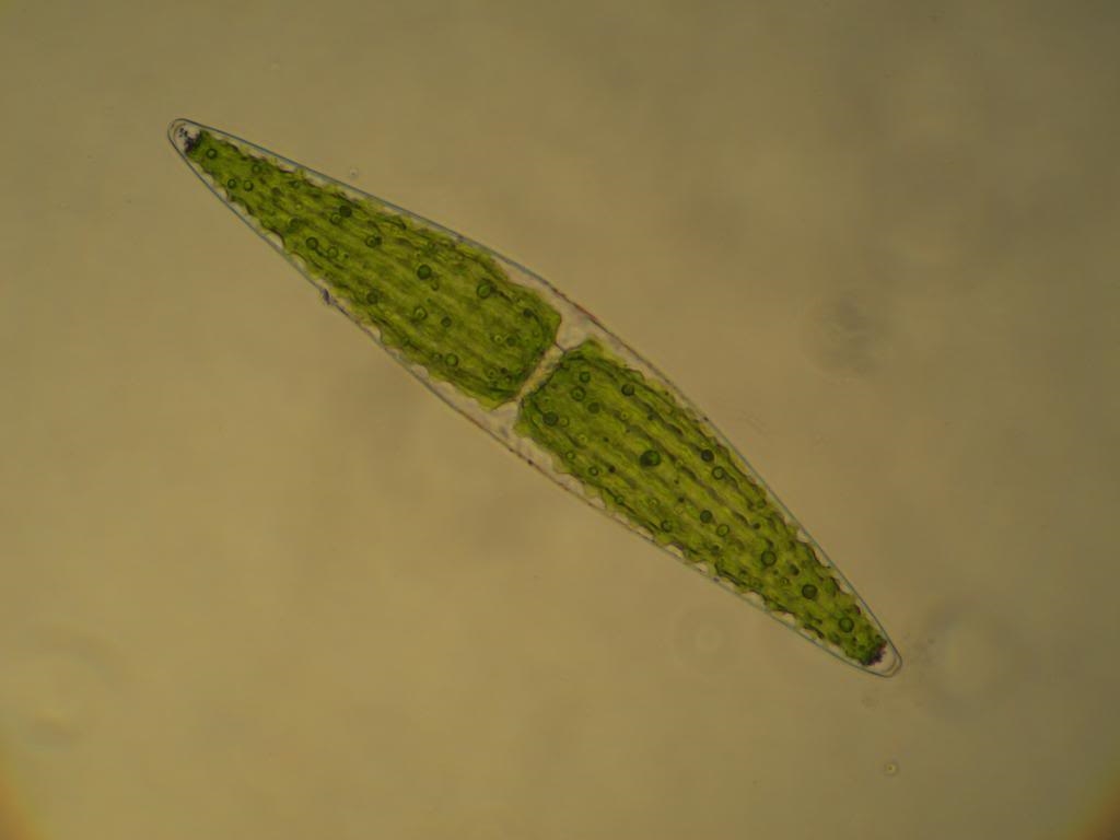

Deepy
ich habe jetzt mal ein freihändiges Bild gemacht.

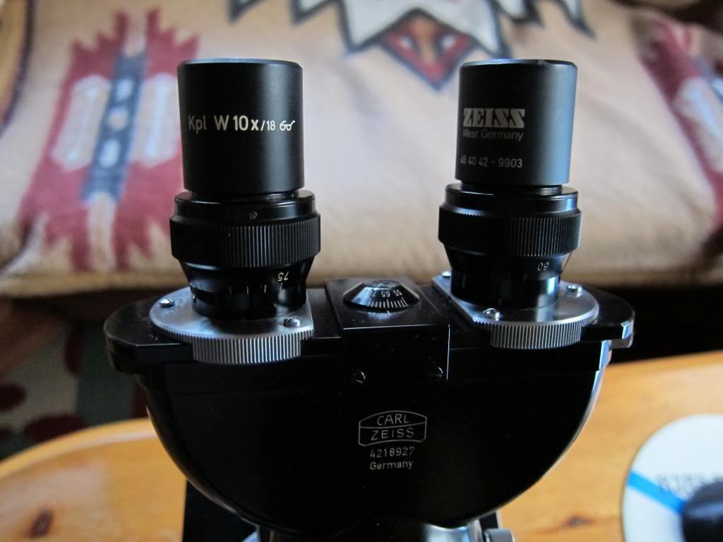

Hallo Bernd,
der Schnorchel vorne schnorchelt schon nach aussen, das macht es mit der Halterung dann wirklich fummelig. Allerdings frage ich mich gerade da ich gar nicht so einen langen Okularstutzen habe, wo ich den überhaupt befestigen kann? Ich glaub den kann ich gar nicht verwenden.
Oder befestigt man die am Okular?
Gruß Karl
Hallo Karl,
das ist doch mal absolut ermutigend! Und für freihändig besser als manches mit Adapter! ;)
ZitatOder befestigt man die am Okular?
da schneidet dir der Bernd locker ein M 28 ger Gewinde drauf  und dann gehts weiter, wie bei mir auf dem Link gezeigt - brauchst dann aber trotzdem eine PS A 520  ;) weil an deiner Kamera nix festzumachen geht - oder Kleben ;D
