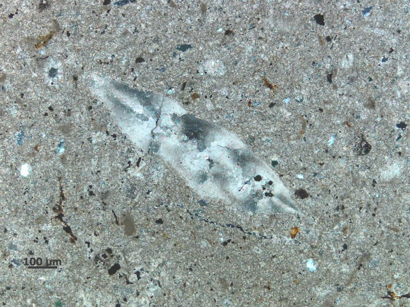

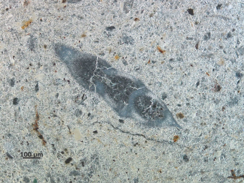

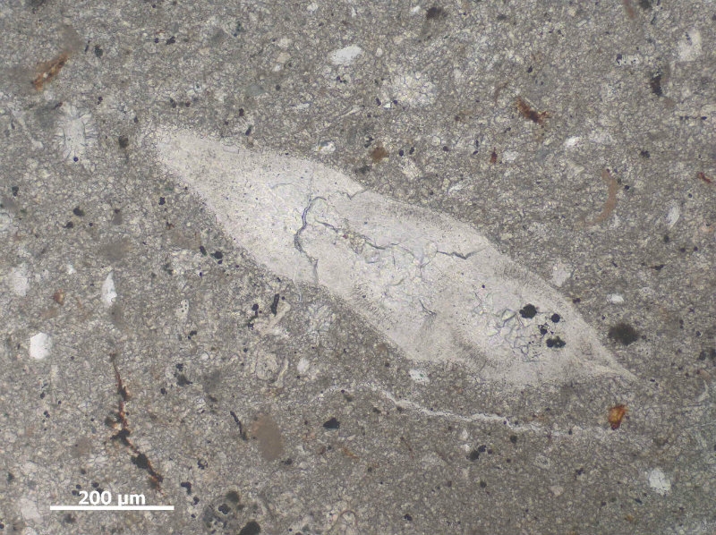

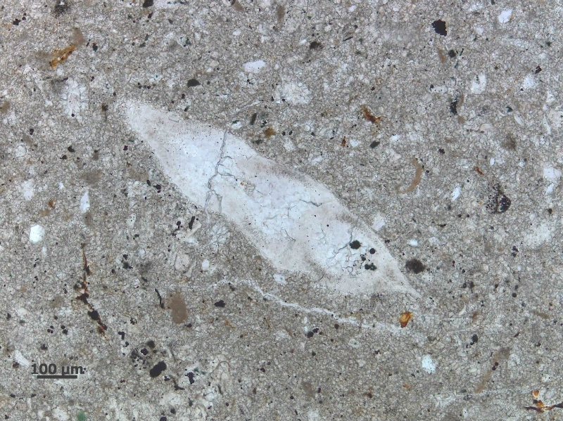

ich verzweifle grad, kann mir bitte jemand helfen?
Kann das sein?
auf dem Sensor  ??? Nee, das kann ja nicht sein.....oder?
Die Dingelchen sind schon so ca. einen halben mm groß, eigentlich passt das ziemlich gut
ich hab so ein kleines "Mikrolineal", keine Ahnung, wie das Teil richtig heißt, abfotografiert,
gleiche Dateigröße und Auflösung, wie bei den Motiven
müsste der Größenunterschied zwischen mit und ohne Okular nicht viel größer sein?
Ich kapiers nicht, oder ich mach nen Denkfehler und alles ist richtig...... :- ???
oder muss ich da irgendwas mit der Sensorbreite multiplizieren (23,6mm)??
Und wenn ich das mache, was hab ich dann? Mein Schädel qualmt.......

Hallo Heike,
was willst du eigentlich wissen? Wenn dein Sensor 23,6mm breit ist, mußt du die Breite des angezeigten Bildes durch 23,6 dividieren, um zu wissen, welche Strecke auf dem Bildschirm 1mm auf dem Sensor entspricht.
In diesem Millimeter lassen sich je nach Objektiv- und Okularvergrößerung, der Tubusfaktor spielt dabei auch noch mit rein, verschiedene Längen des Objektes abbilden.
Deine Vergleiche zeigen, wieviel Sensorbreite jeweils ein Millimeter des Objektes einnehmen können. Die volle Sensorbreite ist die Breite des angezeigten Bildes, sofern nichts weggeschitten wurde.

Ja, Bernd,
aber mich irritiert einfach, wenn ich ein 10x Okular dazunehme, und dann den Balken reinkopiere,
dann passt das irgendwie nicht (gefühlt) -
Beim zweiten Bild von oben z.Bsp., das ist rechnerisch eine 126fache Vergrößerung, für mich klingt
das ungeheuer viel, und da passt der Milimeterbalken (auch gefühlt) irgendwie nicht dazu, andererseits,
das Originalmotiv ist ziemlich groß, mehrere Milimeter sogar, kommt das vielleicht doch hin?
oder mache ichs mal wieder komplizierter als es ist?
heike
Eigentlich wollte ich schon im Bett liegen  ;D
Also: Du hast z.B. mit dem 10x Objektiv mit der Kamera duch das z.B. 10x Okular mit z.B. vollem Zoom einenen Maßstab fotografiert. Dann weißt du wieviele mm oder besser µm genau in dieser Konstellation deine 4288 Pixel wiedergeben. Das mußt du mit allen wiederholbaren Standardsituationen durchspielen und notieren.
Jetzt (ich sags mal für ImageJ, Freeware) öffnest du ein geeignetes Programm und lädtst dein Bild. Dann wählst du "Analyze -> Set Scale". Im Fenster trägst du nun bei "Distance in Pixels" deine 4288 ein und darunter bei "Known distance" die von dir bei dieser Konstellation ermittelte Stecke (z.B. 0.85). [Konkretes Beispiel: meine Coolpix macht Bilder von 2560 pix Kantenlänge, die mit dem 40x mit 10x Objektiv 254 µm entsprechen]. Die Einheit (mm/µm) trägst du bei "Unit of Length" ein und setzt ein Häkchen bei "global", damit das auch gleich für das nächste Bild gilt, daß du unter gleichen Bedingungen geschossen hast. Jetzt ist dein Bild kalibriert. Wenn du jetzt einen Maßstab einfügen möchtest. Wählst du "Analyze -> Tools -> Scale Bar". Im folgenden Fenster kannst du dann bestimmen, wo er sitzen soll, welche Farbe und Größe etc. er haben soll.
Ja das wars.

Hallo Heike,
Zitat...oder mache ichs mal wieder komplizierter als es ist?
das wird's sein.  ;D Es hängt eben von der Nachvergrößerung ab, wievel die fotografierten Millimeter auf dem Chip und damit auch im Bild einnehmen. Bei noch stärkeren Vergrößerungen passt der Millimeter eben nicht mehr in das Bild, dann muß man eben kleinere Maßbalken reinsetzen, die das Größenverhältnis darstellen.
Und deine Bilder zeigen eindeutig den Unterschied zwischen der einstufigen und der zweistufigen Vergrößerung.

Liebe Heike,
ja jetzt machst du es wieder komplizierter als es ist.
Jetzt wo du doch so einen schönen Messbalken hast, den du bei gleicher Vergrösserungseinstellung fotografieren kannst wie das Objekt, brauchst du doch nur angeben wieviel mm breit das Bild ist und alles ist geeicht.
Vergiss bitte alles was auf den Objektiven, Okularen oder Teilen als Vergrösserungsfaktoren (also z.B. 6,3x , 10x, 1,6 x draufsteht) das gilt nur für die Fälle wo die Teile in den dafür vorgesehenen Abbildungbedingungen eingesetzt sind, also beim Okular z.B. ist des die Sehwinkelvergösserung im Vergleich zur Augeneinstellung auf die kürzeste Sehweite von 25 mm. Aber du setzt ja z.B.das Okular als Projektiv unter anderen Abbildungsbedingungen ein.
Also einfach angeben (Bildbreite xx mm) und gut ist es.
Der eigeblendete Massbalken würde in vielen Fällen in deinen tollen Bildern vielleicht sogar eher stören.
