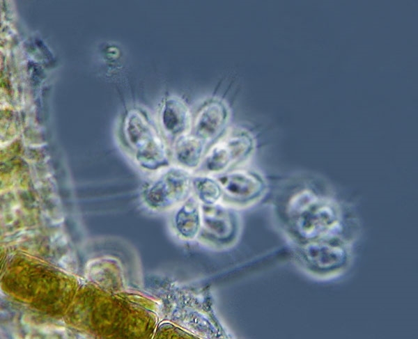

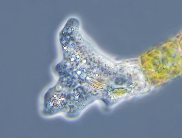

gestern habe ich mich doch tatsächlich an Phasenkontrast gewagt (Objektiv: Ph2, Neofluar 25/0.60). Das sind ein paar der Ergebnisse:
Wahrscheinlich Vampyrella sp (Nachtrag: Ferry hält dies eher für Mayorella sp.).
Codosiga botrytis
Mal davon abgesehen, dass meine Kamera nicht das Optimum ist und beim ersten Foto das Deckglas nicht ganz sauber war, sind da sicher noch Verbesserungen drin. Gibt's bestimmte Tricks?
Liebe Angie,
prima - ich freue mich, dass die Phako Einrichtung zum Einsatz kommt.
ZitatGibt's bestimmte Tricks?
Präzise köhlern, saubere Linsen im Beleuchtungsstrahlengang, Apperturblende ganz öffnen. Ansonsten kannst Du die richtige Fokusebene einstellen, indem Du versuchst, die Breite der Halos so gering wie möglich einzustellen.
Lieber Eckhard,
na, dann habe ich ja tatsächlich alles richtig gemacht (nachdem ich nach den ersten furchtbaren Flecken- und Streifenbildern alles nochmals gründlich gereinigt hatte). Der Fokus lag bei den Amöben auf den Filopodien, womit die Amöbenkörper bzw. -schalen leider stets einen Heiligenschein bekommen.
Mir scheint, Phako ist vor allem für kleine, möglichst flache und kontrastarme Objekte geeignet. Oder ist mein Eindruck Unsinn? Und kann es sein, dass Bakterien in älteren Proben zwangsläufig mit auf dem Bild sind?
Herzliche Anfängergrüße

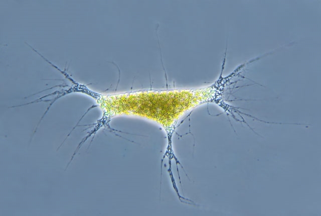

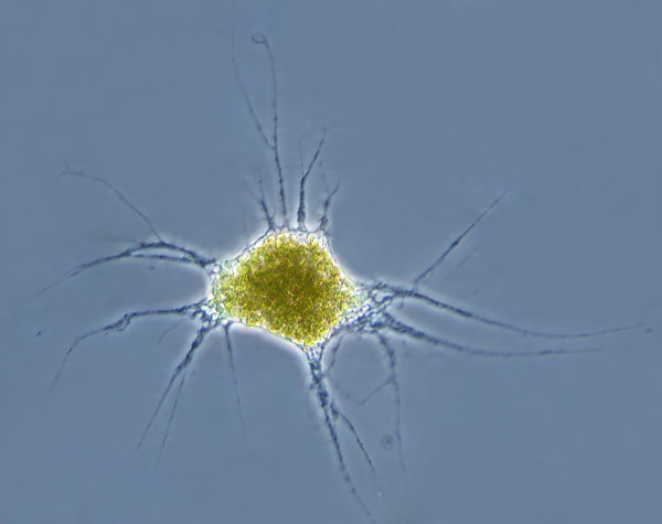

Natürlich übe ich weiter. Gestern und heute gelangen mir doch ein paar recht gute Bilder ohne mordsmäßigen Haloeffekt. Hier z.B. Penardia mutabilis:
Ist doch schon besser, oder?
Auch das Foto der Schalenstruktur einer Nebela gefällt mir:
Liebe Angie,
Das sieht doch schon seeeeeeehr viel besser aus. Penardia mutabilis ist sehr schön!
