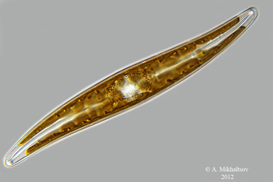

Hallo!
Closterium parvulum mit PHV.
Mikroskope Jenamed 2, Kamera Canon 600D

Hallo Herr Anatol,
schönes Foto, es ist Closterium parvulum, ein weit verbreitetes und recht anpassungsfähiges Closterium.

Lieber Anatoly,
eine schöne Aufnahme, die besonders durch ihre starke Kontraste besticht.
Hast Du das Bild stark nachbearbeitet, oder ist dies die Wirkung der verwendeten Phasenkontrasteinrichtung?

Nur der Hintergrund wird in Photoshop gefüllt.
Und Rahmung.
PHV von Carl Zeiss Jena -  Super!!!  :)

vielleicht lohnt es sich daran zu erinnern, daß PHV kein "spezielles" Phasenkontrastverfahren ist, sondern die Möglichkeit bietet positiven ODER negativen Phasenkontrast einzustellen. Da der Hintergrund auffallend hell ist, würde ich auf negativen Ph tippen? Schön wäre auch, beide Kontraste mal im Vergleich zu zeigen.

nein, nein, ... phv bietet nicht Umschaltmöglichkeit von positiven auf neagtiven, sondern von normalem auf strengen Phasenkontrast.

JB war schneller, die Details kann man in dieser Schrift nachlesen:
http://www.aesfga.com/interphako/PDF/ZeissKontrast.pdf

Das ist Foto kein Hintergrund zu füllen, mit Halo-Effekt.
